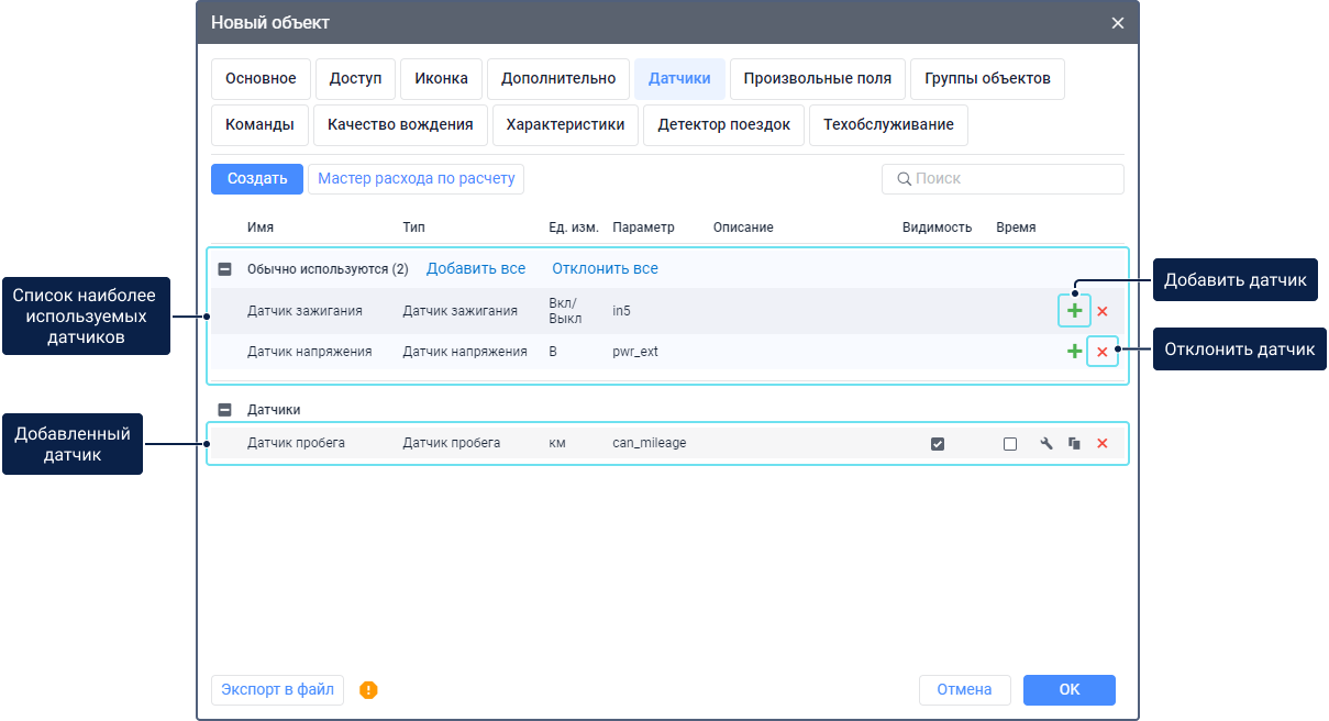

Добавление датчиков из списка «Обычно используются»
На вкладке Датчики свойств объекта может показываться список Обычно используются, где перечислены датчики, которые пользователи чаще всего создают для этого типа устройства. Если для вашего оборудования доступен такой список, то после выбора типа устройства показывается всплывающая подсказка с кнопкой Посмотреть датчики. Нажмите на кнопку, чтобы перейти к списку. Если вы закрыли всплывающую подсказку, то она перестает показываться. В этом случае для перехода к списку откройте вкладку Датчики.
В списке могут показываться датчики следующих типов:
  • датчик пробега,
  • датчик зажигания,
  • датчик напряжения.
Для каждого датчика показывается его имя, тип, единица измерения и параметр.
Если вы хотите добавить датчик из списка для создаваемого объекта, убедитесь, что ваше устройство присылает указанный параметр. Если вы добавите датчик с параметром, который не присылается вашим устройством, этот датчик не будет работать.
Если вы добавляете датчик для объекта, который уже присылал сообщения, то в списке показываются датчики, использующие те параметры, которые приходили в сообщениях от объекта. В списке не предлагаются датчики на основе тех параметров, которые уже используются для датчиков объекта.
Чтобы добавить датчик, щелкните по иконке . Чтобы добавить все, нажмите Добавить все. После этого датчики переносятся из списка в таблицу датчиков. В дальнейшем вы можете указать для них описание, видимость и другие свойства.
Чтобы отклонить датчик, щелкните по иконке . Чтобы отклонить все, нажмите Отклонить все. Отклоненные датчики больше не показываются на вкладке.
Чтобы свернуть список наиболее используемых датчиков, щелкните по иконке  рядом с заголовком Обычно используются.
