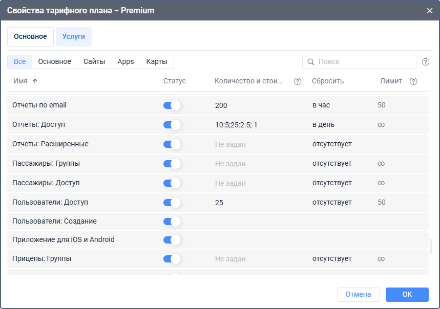

Услуги
На этой вкладке перечислены все услуги, доступные для выбранного тарифного плана.
Чтобы найти услугу по имени, начините вводить его в поле динамического поиска.

Настройки услуг
В зависимости от выбранного фильтра список услуг может состоять из следующих столбцов:
Столбец Описание
Имя Имя услуги. Смотрите полный список услуг и их описание здесь.
Статус Состояние услуги. Нажмите на кнопку, чтобы отключить или включить услугу.
По умолчанию отключение услуги в тарифном плане приводит к ее автоматическому отключению в учетной записи, на которую этот план назначен. Однако если состояние услуги дополнительно изменено в свойствах отдельной учетной записи, то оно считается приоритетным.
Пользователь учетной записи не имеет доступа к услугам, которые отключены в вышестоящей учетной записи.
Количество и стоимость В этом столбце вы можете указать значения количества и стоимости услуги. Например, если для услуги Объекты: Доступ указано количество 100, то это означает что в учетных записях, на которые назначен этот тарифный план, нельзя создавать более 100 объектов. Количество и стоимость для тарифного плана указываются таким же образом, как и для учетной записи.
Количество и стоимость услуг можно также указать индивидуально для каждой учетной записи в ее свойствах на вкладке Услуги. Эти значения могут быть больше значений из свойств тарифного плана, но не больше значений из столбца Лимит.
Сбросить Здесь вы можете выбрать, как часто должно сбрасываться указанное количество услуг: раз в час, в день, в неделю или в календарный месяц. Например, если указано 10 геозон в месяц, то в учетных записях, на которые назначен тарифный план, нельзя создавать более 10 геозон в месяц.
Лимит В этом столбце показывается ограничение на количество услуг, которое действует для учетной записи верхнего уровня. Лимит устанавливается автоматически на основе общего количества объектов во всех учетных записях сервиса.
Услуги можно отсортировать по их имени и статусу, щелкнув мышью по заголовку столбца.
