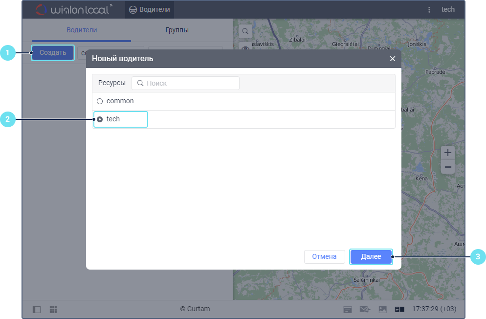

Для создания водителя выполните следующие шаги:
  1. Нажмите на кнопку Создать на вкладке Водители.
  2. Выберите ресурс, в котором необходимо создать водителя, если вам доступно более одного ресурса.
  3. Нажмите на кнопку Далее.

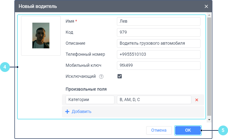

  4. Введите имя водителя и укажите другие необходимые свойства.
  5. Нажмите ОК.
После сохранения новый водитель показывается в списке.
Свойства водителей
Ниже описаны основные свойства водителей. Обязательные поля отмечены звездочкой (*).
Свойство Описание
Имя* Имя водителя в системе. При указании имени учитывайте правила ввода данных.
Код Уникальный идентификационный номер водителя. Если вы используете код для автоматического назначения водителей, то убедитесь, что он полностью (включая регистр) совпадает со значением параметра созданного датчика типа Назначение водителя. В обратном случае назначения и снятия водителя не регистрируются в системе.
Например, в свойствах датчика указан параметр avl_driver. В полученном сообщении от объекта содержится значение параметра: avl_driver=000a777e10. В таком случае в поле Код необходимо указать значение 000a777e10.
Если вы применили преобразование к параметру, то в поле необходимо указать значение после преобразования.
Описание Дополнительная информация о водителе. Показывается во всплывающей подсказке к нему.
Телефонный номер Телефонный номер водителя. Указывается в международном формате (например, +370 ХХХ ХХ ХХХ). Телефонный номер показывается во всплывающей подсказке к водителю и может использоваться для звонков и отправки SMS-сообщений.
Водители и объекты с одинаковыми телефонными номерами не могут существовать в системе.
Мобильный ключ Пароль водителя, необходимый для входа в мобильное приложение Logistics Mobile.
Исключающий Опция, которая позволяет избежать назначения нескольких водителей на один объект одновременно. Учитывайте следующие особенности:
  • Для корректной работы опции все водители должны принадлежать одному ресурсу.
  • Опция работает только в режиме реального времени и не действует при регистрации смен за прошедший период.
  • Если опция включена, то при назначении этого водителя на какой-либо объект все ранее назначенные на него водители снимаются автоматически.
  • Опция применяется только к предыдущим назначениям. Например, если на объект назначается водитель, в свойствах которого опция включена, а затем на этот же объект назначается другой водитель, в свойствах которого она выключена, то оба водителя назначаются одновременно. При этом, если в свойствах второго водителя опция включена, то первый снимается с объекта автоматически.
Произвольные поля Произвольные поля с дополнительной информацией о водителе. Показываются во всплывающей подсказке к нему.
Чтобы добавить произвольное поле, выполните следующие действия:
  1. Нажмите Добавить.
  2. Введите имя произвольного поля и, если необходимо, его значение. Например, чтобы добавить категории водительского удостоверения, введите Категории в имени поля. Затем укажите категории прав, например B, AM, C, D.
Можно создавать несколько произвольных полей. Чтобы удалить произвольное поле, щелкните по иконке .
Нельзя добавлять одноименные произвольные поля в свойствах одного водителя.
После сохранения свойств все добавленные поля показываются в алфавитном порядке.
Фотография Фотография водителя или другое изображение. Показывается во всплывающей подсказке к водителю и используется в качестве иконки для обозначения водителя в списке и на карте.
Чтобы загрузить файл, нажмите на область для фотографии и выберите необходимый файл на диске. Поддерживаемые форматы — PNG, JPG, GIF и SVG. Рекомендуется загружать квадратные фотографии.
Чтобы удалить загруженную фотографию, наведите на нее курсор и нажмите на иконку .
