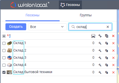

Если в списке находится очень большое количество элементов, для удобства можно воспользоваться быстрым динамическим поиском необходимого элемента. Он применяется для большинства вкладок и окон. Начните набирать имя элемента (геозоны, объекта, маршрута и т. п. — в зависимости от открытой вкладки). Имя можно набирать, начиная с любого места. Регистр не учитывается. По мере введения текста в списке будут показываться элементы, которые соответствуют запросу.

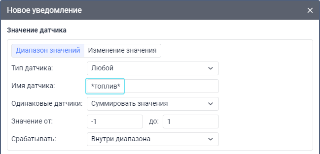

Например, есть два топливных датчика, которые называются Датчик уровня топлива и Уровень топлива в баке. Необходимо создать такое уведомление, которое бы учитывало показания обоих этих датчиков. Для этого нужно при конфигурации уведомления задать такую маску имени, чтобы она соответствовала обоим датчикам. В данном случае оптимальный вариант — *топлив*:

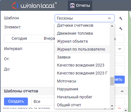

При построении треков, а также при запросе сообщений и отчетов предусмотрена возможность использования динамического поиска по выпадающим спискам. Для треков и сообщений это актуально при выборе объекта, для отчетов — при выборе шаблона и элемента. Чтобы воспользоваться динамическим поиском, необходимо кликнуть соответствующий выпадающий список и ввести имя/часть имени (объекта, шаблона, элемента). При вводе имени можно применять спецсимвол звездочка (*). Выпадающий список будет отфильтрован в соответствии с введенными символами.
Для работы с выпадающим списком можно использовать клавиатуру. Навигация осуществляется при помощи стрелок вверх/вниз, выбор искомого наименования — при помощи кнопки Enter.

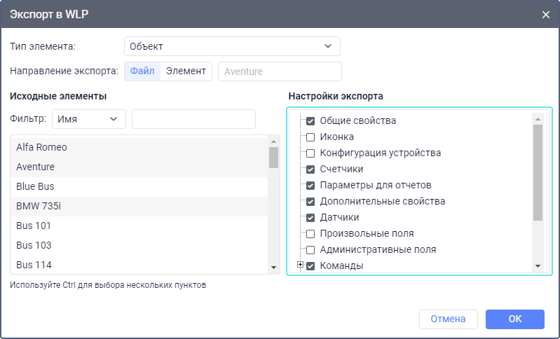

Списки множественного выбора

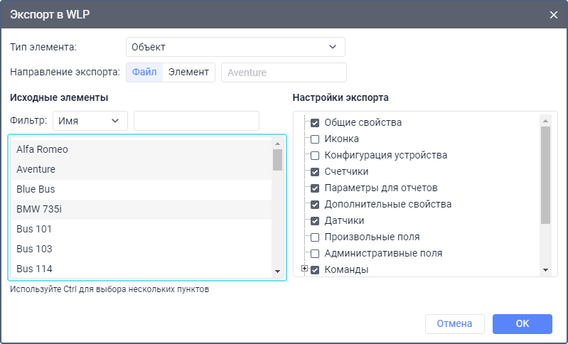

В таких списках можно выбрать не один элемент, а сразу несколько. Чтобы выбрать несколько элементов точечно (из разных мест списка) зажмите клавишу Ctrl и последовательно щелкните по всем необходимым элементам.
Также работают следующие клавиши:
  • Home — переместиться к началу списка;
  • End — перейти в конец списка;
  • ⇑ (стрелка вверх) — перейти к предыдущему элементу;
  • ⇓ (стрелка вниз) — перейти к следующему элементу;
  • Ctrl + A — выбрать все;
  • Shift + Home — выделить всё от текущего места до начала списка;
  • Shift + End — выделить всё от текущего места до конца списка;
  • Shift + ⇑ — выделять последовательно элементы от текущего вверх;
  • Shift + ⇓ — выделять последовательно элементы от текущего вниз.
