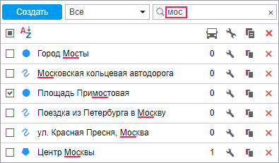

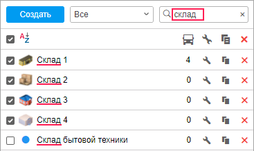

Если в списке находится очень большое количество элементов, для удобства можно воспользоваться быстрым динамическим поиском необходимого элемента. Он применим в отношении большинства вкладок, а также во многих диалогах. Начните набирать имя элемента (геозоны, объекта, маршрута и т. п. — в зависимости от открытой вкладки). Имя можно набирать, начиная с любого места. Регистр не учитывается. По мере введения текста в списке будут показываться элементы, которые соответствуют запросу.
Если поле фильтра оставить пустым, в списке будут показаны все доступные элементы.

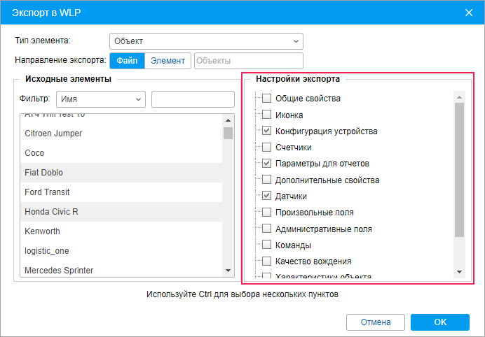

Списки множественного выбора
В таких списках можно выбрать не один элемент, а сразу несколько. Чтобы выбрать несколько элементов точечно (из разных мест списка) зажмите клавишу Ctrl и последовательно щелкните по всем необходимым элементам.
