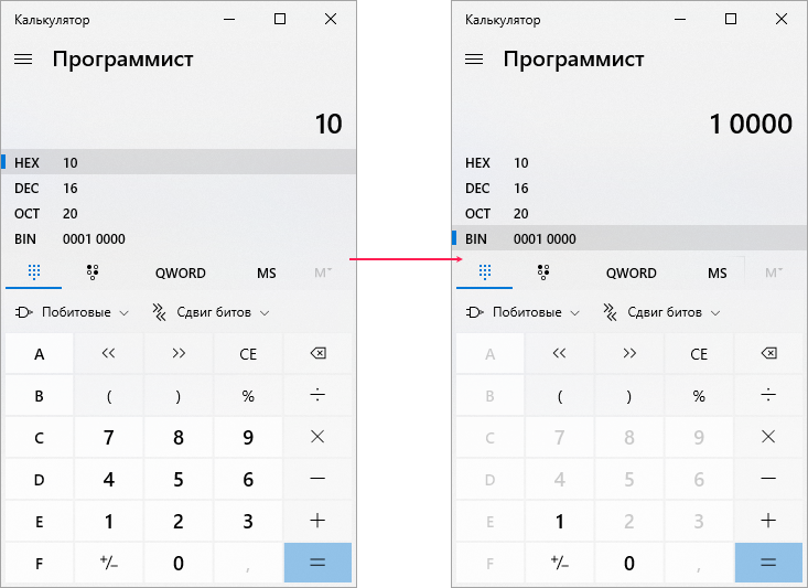

Данные о цифровых входах и выходах обычно представлены в сообщениях в следующем формате: I/O = 0/0, где I — вход (input), O — выход (output). Если I/O = 0/0, то все биты (входы и выходы) неактивны. Если значение I или O не равно нулю, то какой-то вход или выход активирован. Чтобы узнать, какой именно, необходимо преобразовать шестнадцатеричное число в двоичное и определить по нему номер бита, как в примере ниже.
Пример
Допустим, с места, где было включено зажигание, пришло сообщение с параметром I/O = 10/0. Чтобы определить номер бита (в этом случае входа), необходимо ввести полученное значение, то есть 10, в калькуляторе в режиме шестнадцатеричных чисел (HEX), а затем перейти в двоичный режим (BIN). В приведенном примере полученное двоичное число — 10000. Теперь необходимо посмотреть, какой в этом числе стоит единица по счету с конца. В нашем случае единица стоит пятой с конца, значит, датчик зажигания подключен к пятому по счету порту. Таким образом, параметр датчика зажигания должен иметь вид in5 (цифровой вход 5).
