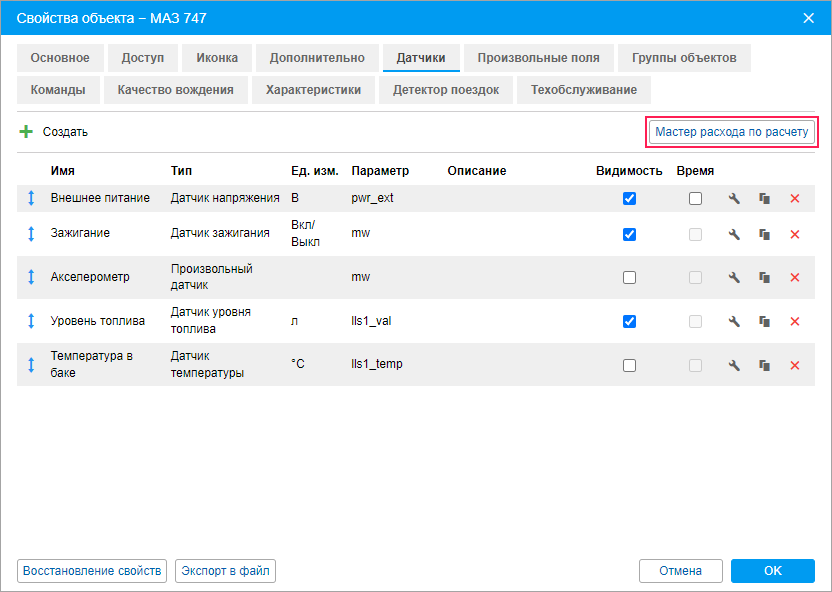

Чтобы открыть мастер расхода по расчету, нажмите на одноименную кнопку в правом верхнем углу вкладки Датчики свойств объекта.

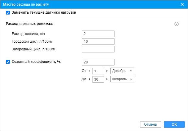

Окно мастера имеет следующий вид:
Здесь могут быть доступны следующие настройки:
Настройка
Описание
Заменить текущие датчики нагрузки
Показывается, если у объекта есть датчики полезной работы двигателя. По умолчанию эта опция активирована. После нажатия на кнопку ОК созданные ранее датчики заменяются новыми. Если опция не активирована, то новые датчики добавляются к уже имеющимся.
Расход в разных режимах
Эта настройка позволяет указать расход топлива в разных режимах.
  • Расход топлива, л/ч — расход топлива на холостом ходу. Значение этого поля подставляется в первый созданный датчик зажигания. Если поле не заполнено, то расход на холостом ходу берется из расчета [городской цикл/10] в соответствии со статистическими данными.
  • Городской цикл, л/100 км — расход топлива в городском цикле (обязательно для заполнения).
  • Загородный цикл, л/100 км — расход топлива в загородном цикле.
После нажатия на кнопку ОК создается датчик зажигания (или редактируются значения расхода на холостом ходу для уже существующих) и датчик полезной работы двигателя с параметром (speed+#speed)/const2. Для таблицы расчета используются данные расхода для городского и загородного циклов и минимальная скорость движения из детектора поездок. Если значение расхода для загородного цикла не указано, то таблица расчета генерируется только с учетом расхода топлива в городском цикле.
Сезонный коэффициент, %
Эта настройка позволяет указать повышающий или понижающий коэффициент расхода топлива для определенного сезона.
В поле Сезонный коэффициент введите коэффициент в процентах (для понижающего коэффициента — отрицательное число). В полях От и До укажите временны́е рамки сезона.
После нажатия на кнопку ОК создается датчик полезной работы двигателя с параметром time:d.
