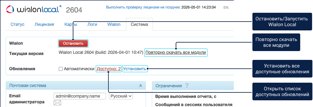

В этом блоке можно вручную запустить и остановить Wialon Local и установить обновления.
Ниже приводится описание строк, доступных в блоке.
Строка Описание
Wialon В этой строке находится кнопка для остановки и запуска Wialon Local.
Текущая версия Здесь указывается текущая версия Wialon Local. В случае некорректной работы модулей их можно переустановить. Для этого нажмите на иконку (Повторно скачать все модули), расположенную рядом с версией Wialon Local, а затем установите загруженное обновление.
Обновления В этой строке находятся настройки, связанные с установкой обновлений. См. подробнее ниже.

Доступно два источника обновлений: покупка компонентов или очередной релиз Wialon Local.

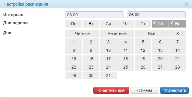

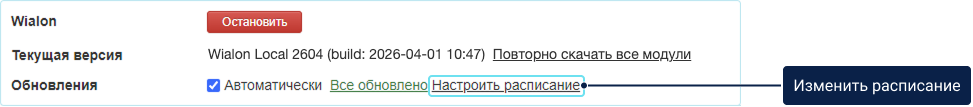

Если опция Автоматически включена, то система сама определяет доступность обновлений. После активации опции вы можете выбрать, когда устанавливать обновления: сразу после их появления или по графику. В настройках обновления по графику можно выбрать дни месяца и временной интервал, в пределах которого должны устанавливаться обновления.
Впоследствии, чтобы изменить установленный график, необходимо нажать на ссылку Настроить расписание.

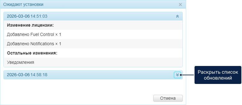

Для установки всех доступных обновлений нажмите на Установить. Ознакомиться со списком доступных обновлений можно в окне Ожидают установки (ссылка Доступно).
Cистема не позволяет устанавливать обновления выборочно — устанавливаются сразу все доступные обновления.
После обновления можно щелкнуть по ссылке Все обновлено, чтобы посмотреть список установленных обновлений.
