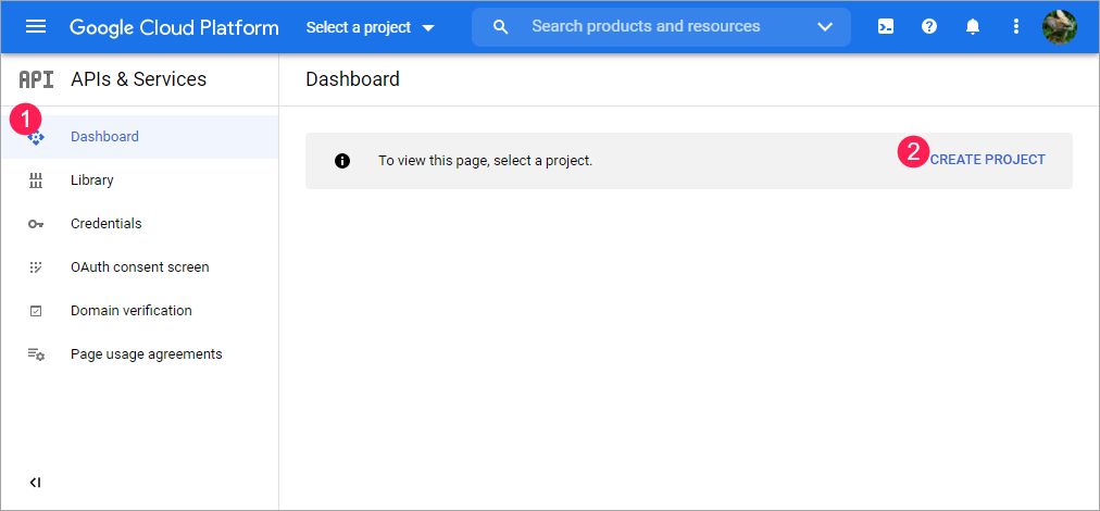

  1. Откройте страницу Google Cloud Platform и войдите в учетную запись Google. По умолчанию открыта вкладка Dashboard.
  2. Нажмите на Create project.

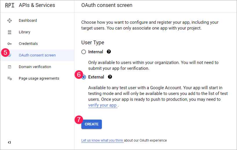

  5. Откройте вкладку OAuth consent screen.
  6. В списке выберите тип пользователей External.
  7. Нажмите на Create.

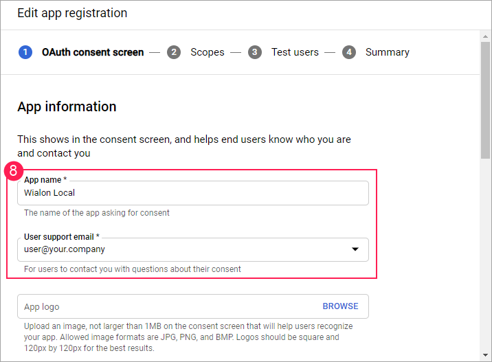

  8. Укажите имя приложения (App Name) и адрес электронной почты для связи с пользователями (User support email).

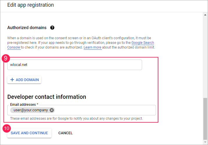

  9. Внизу страницы укажите имя домена сайта мониторинга и адрес электронной почты для связи с Google.
  10. Нажмите на Save and continue.

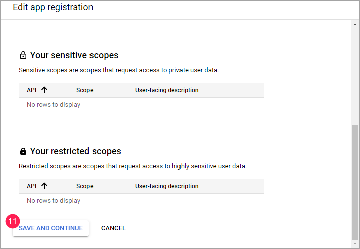

  11. При необходимости настройте области действия (Scopes) и нажмите на Save and continue.

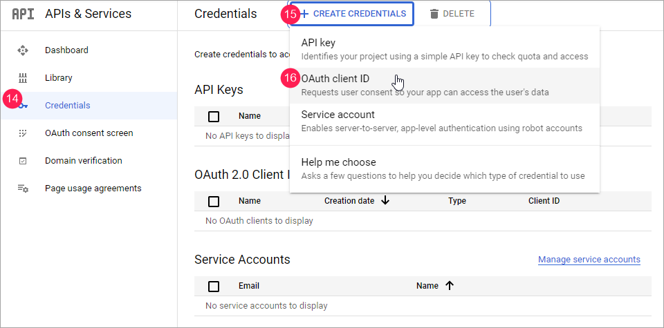

  14. Откройте вкладку Credentials.
  15. Нажмите на Create credentials, чтобы указать авторизационные данные.
  16. Выберите Oauth client ID.

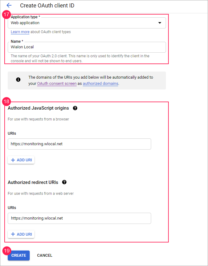

  17. Выберите тип приложения и укажите его имя.
  18. В полях Authorized JavaScript origins и Authorized redirect URIs введите URI сайта мониторинга (должен быть https).
  19. Нажмите на Create.

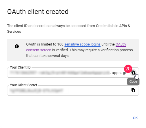

  20. Скопируйте ID клиента из поля Your Client ID.

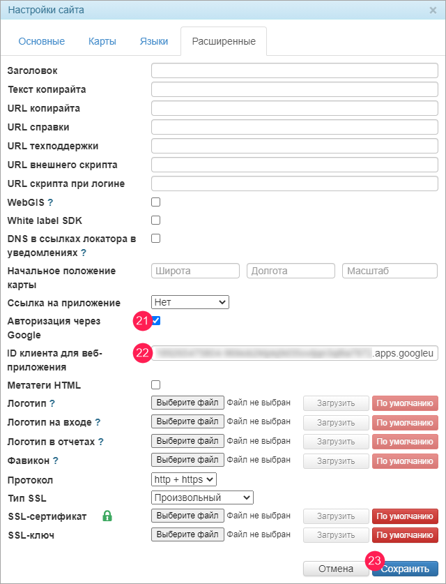

  21. В системе администрирования на вкладке Wialon найдите сайт мониторинга (тип Wialon Web), для доступа в который вы хотите использовать авторизацию через Google, и нажмите на кнопку Изменить напротив его имени. На вкладке Расширенные настроек сайта включите опцию Авторизация через Google.
    Для выбранного сайта мониторинга должен использоваться протокол https.
  22. В поле ID клиента для веб-приложения вставьте скопированный ID клиента.
  23. Нажмите на Сохранить.

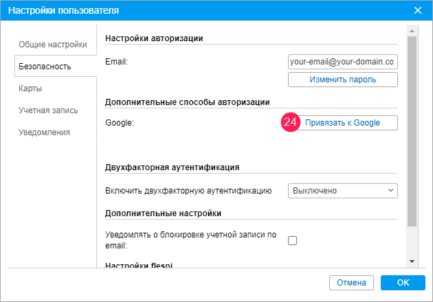

  24. Авторизуйтесь на сайте мониторинга от имени пользователя, для которого необходимо настроить авторизацию через Google. В настройках пользователя на вкладке Безопасность нажмите на кнопку Привязать к Google.

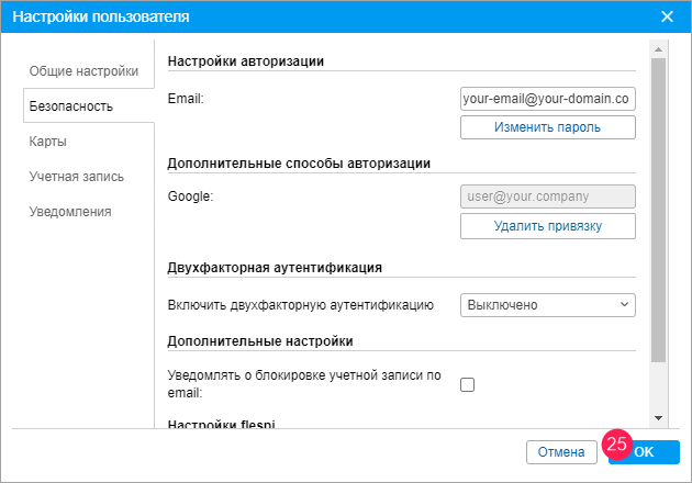

  25. Выберите учетную запись Google, которую вы хотите использовать для авторизации, и нажмите ОК.

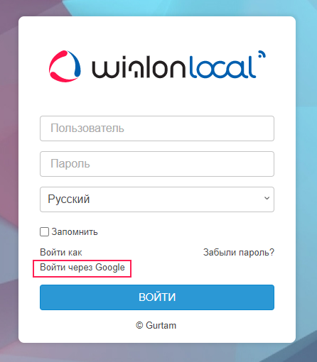

В результате на странице входа в систему мониторинга показывается надпись Войти через Google, которая позволяет авторизоваться в системе с помощью привязанной учетной записи Google.
