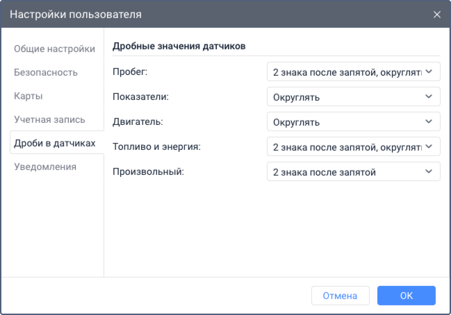

Дроби в датчиках
На этой вкладке настроек пользователя можно выбрать, как дробные значения датчиков должны показываться в сообщениях, отчетах, всплывающих подсказках и других местах интерфейса.
Выбор формата дробных значений доступен для датчиков из групп Пробег, Показатели, Двигатель, Топливо и энергия, а также для произвольного датчика.
Для каждой группы можно выбрать один из следующих вариантов отображения значений:
| Вариант | Описание |
| Округлять | Значение округляется до целого. |
| Обрезать | Дробная часть значения не выводится, остается только целая часть. |
| 2 знака после запятой | Значение округляется до сотых. |
| 2 знака после запятой, округлять, если значение больше 20 | Значение округляется до сотых, если оно меньше 20, и до целого, если больше 20. |
Выбранные настройки влияют только на отображение значений в интерфейсе и не изменяют реальные значения датчиков, поэтому расчеты в системе не затрагиваются. В таблицах расчета, формулах, уведомлениях и пр. будут по-прежнему использоваться реальные значения датчиков.
Значения датчика типа Счетчик по умолчанию округляются до сотых в сообщениях от объекта, всплывающих подсказках к нему, отчетах и других местах интерфейса.
