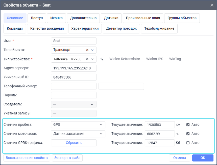

На вкладке Основное, кроме прочих свойств, вы можете настроить счётчики пробега, моточасов и трафика GPRS.
Счетчик пробега
Вы можете выбрать один из следующих методов расчета пробега:
Метод Описание
GPS Расчёт по GPS-координатам (возможен для любого объекта).
Датчик пробега Расчет по датчику пробега.
Относительный одометр Расчет по датчику Относительный одометр, который учитывает пройденное расстояние с момента получения последнего сообщения.
GPS + датчик зажигания Расчет по GPS-координатам с учетом показаний датчика зажигания.
При использовании методов GPS и GPS + датчик зажигания для расчета пробега учитывается высота над уровнем моря. Однако если разница между ее значениями из последнего и предыдущего сообщений превышает 500 м, высота не учитывается.
Eсли для датчика (в том числе датчика-валидатора) нужен параметр из предыдущего сообщения, то он не может использоваться для расчета пробега. Исключением является относительный одометр.
Выбранный метод расчета влияет на данные в отчетах (пробег, длительность), треках (пробег) и сообщениях (расстояние). Если выбран расчет пробега по какому-либо датчику, которого нет у объекта, то значения пробега равны нулю.

Счетчик моточасов
Счетчик моточасов может рассчитывать время работы по одному из следующих датчиков:
  • датчик зажигания;
  • датчик абсолютных моточасов;
  • датчик относительных моточасов.
Так как значения счетчика указываются в часах, то для него можно использовать дробные значения с округлением до сотых. В качестве разделителя используется точка.

Счетчик GPRS-трафика
Счетчик GPRS-трафика предназначен для учета переданного и полученного объема трафика.
Чтобы сбросить счетчик, нажмите на кнопку Сбросить. Сразу после этого система предложит сохранить значение счетчика в истории объекта.
Для этого счетчика предусмотрен специальный отчет GPRS-трафик.
Значения счетчиков
В поле Текущее значение напротив каждого счетчика можно указать значение, от которого должны отсчитываться пробег, моточасы или трафик.
Для значений счетчиков действуют следующие ограничения:
Счетчик Максимальное значение
Счетчик пробега 4 294 967 км или 2 668 767 миль
Счетчик моточасов 1 193 046 часов
Счетчик трафика 4 194 303 Кбайт
Включите опцию Авто справа от поля, чтобы новые данные автоматически добавлялись к указанному значению.
Чтобы сбросить значения счетчиков вручную, введите 0 в поле Текущее значение.
Кроме указанного выше способа вы можете устанавливать и обнулять значения счетчиков при помощи заданий или уведомлений.
Значения счетчиков моточасов и пробега могут показываться во всплывающей подсказке к объекту и расширенной информации о нем.
Опция Таймаут из свойств датчиков и опция Максимальный интервал между сообщениями со вкладки Дополнительно учитываются только в отчетах и не работают для счетчиков в режиме онлайн, за исключением датчика зажигания, выбранного для счетчика моточасов (см. выше).
