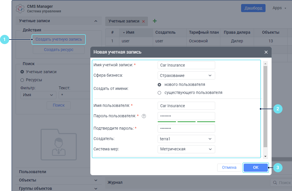

Чтобы создать новую учетную запись, выполните следующие шаги:
  1. Нажмите на кнопку Создать учетную запись в разделе Учетные записи системы управления CMS Manager.
  2. Укажите описанные ниже параметры.
  3. Нажмите ОК. Запись о создании новой учетной записи показывается в журнале. Чтобы увидеть ее в списке учетных записей, перезагрузите страницу.
Ниже описаны параметры, которые указываются при создании учетной записи. Все поля обязательны для заполнения.
Параметр Описание
Имя учетной записи Имя учетной записи. Оно должно содержать от 4 до 50 символов. Имя можно изменить позже. При заполнении этого поля учитывайте правила ввода данных.
В системе не может существовать учетных записей с одинаковыми именами.
Сфера бизнеса Сфера бизнеса клиента, для которого создается учетная запись. После заполнения этого поля вы можете искать учетные записи по указанной сфере бизнеса. Это поле доступно только для пользователя учетной записи верхнего уровня или учетной записи с правами дилера.
Создать от имени В качестве создателя новой учетной записи можно указать нового пользователя или выбрать уже существующего.
По умолчанию выбрана опция Создать от имени нового пользователя, которая предполагает заполнение следующих полей: имя пользователя, пароль пользователя, создатель и система мер.
Имя пользователя Этот параметр доступен при создании учетной записи от имени нового пользователя. Здесь необходимо указать имя, которое пользователь должен использовать при входе в систему. Оно должно содержать от 4 до 50 символов. По умолчанию указывается имя, совпадающее с именем учетной записи, однако его можно изменить. При заполнении этого поля учитывайте правила ввода данных.
Пароль пользователя Этот параметр доступен при создании учетной записи от имени нового пользователя. Здесь необходимо указать пароль, который пользователь должен использовать при входе в систему. Пароль также необходимо ввести в поле Подтвердите пароль.
Создатель Этот параметр доступен при создании учетной записи от имени нового пользователя. В выпадающем списке необходимо выбрать пользователя, который должен считаться создателем нового. Для выбора доступны только те пользователи, в свойствах которых включена опция Может создавать элементы. По умолчанию выбран тот, который создает учетную запись от имени нового пользователя.
Если у выбранного пользователя нет прав дилера, то поле Тарифный план становится неактивным, и учетную запись создать нельзя.

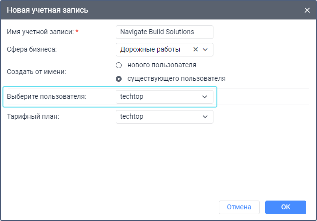

Выберите пользователя Этот параметр доступен при создании учетной записи от имени существующего пользователя. Здесь необходимо выбрать пользователя, который должен считаться ее создателем. Для выбора доступны только те пользователи, в свойствах которых включена опция Может создавать элементы.
Если выбранный пользователь ужé является создателем макроэлементов системы, то поле Тарифный план становится неактивным и учетную запись создать нельзя, так как это может нарушить иерархию. Однако такого пользователя можно указать в качестве создателя ресурса.
Если у создателя выбранного пользователя нет прав дилера, учетную запись создать нельзя.
Тарифный план В этом списке для новой учетной записи необходимо выбрать подходящий тарифный план. В списке показываются только те тарифные планы, которые может предоставлять создатель пользователя, от имени которого создается учетная запись.
Если доступных тарифных планов нет, то создать учетную запись невозможно.
