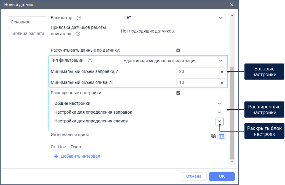

Дополнительные настройки ДУТ
Датчик уровня топлива имеет дополнительные настройки, которые показываются при активации опции Рассчитывать данные по датчику и делятся на базовые и расширенные.
Опция Рассчитывать данные по датчику позволяет учитывать или не учитывать в системе данные, рассчитанные по датчику уровня топлива. Например, вы можете отключить опцию, если вы временно не используете датчик, но не хотите его удалять.
Если опция включена, то данные, рассчитанные при помощи датчика, учитываются в отчетах, уведомлениях, Дашборде, всплывающей подсказке к объекту, рабочем списке. В мобильном приложении Wialon включенная опция позволяет видеть данные об уровне топлива в карточке объекта.
Если опция выключена, то данные датчика перестают учитываться в системе, в том числе, перестают работать уведомления о заправках и сливах на основе этого датчика.
При использовании ДУТ расход топлива определяется на основании его уровня в баке по следующей схеме: [значение уровня топлива в начале интервала] − [значение в конце интервала] + [заправки] − [сливы]. Сливы вычитаются, если включена опция Исключить сливы из расхода топлива.
Базовые настройки
Базовые настройки датчика уровня топлива включают в себя три опции.
Тип фильтрации
Эта опция позволяет сглаживать значения датчика для исключения выбросов данных (резких скачков топлива: роста или спада).
Фильтрация значений ДУТ учитывается в отчетах (в таблицах и графиках при отрисовке сглаженных линий), в заданиях на отправку информации об уровне топлива и в уведомлениях о заправках и сливах.
В выпадающем списке доступно три варианта:

Расширенные настройки
Для расширенных настроек используются значения по умолчанию, однако вы можете их изменить. Для этого включите опцию Расширенные настройки и отредактируйте значения опций в блоках  Общие настройки, Настройки для определения заправок, Настройки для определения сливов. При выключении опции Расширенные настройки отредактированные значения заменяются значениями по умолчанию.

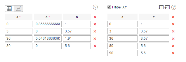

Как определить расход топлива, если я знаю, сколько объект тратит в городе, а сколько — за городом?
Предположим, расход топлива в городском цикле равен 10 л/100 км, а в загородном — 7 л/100 км.
  • Создадим датчик зажигания (как в примере выше) и установим расход на холостом ходу в размере 1 л/ч.
  • Средняя скорость движения в городе — 36 км/ч, за городом — 80 км/ч.
  • Расстояние в 100 км при движении со скоростью 36 км/ч объект проедет за 2.8 часа. 10 л/2.8 = 3.57. Вычислим значение повышающего коэффициента при движении в городе: 3.57 / 1 (х/х) = 3.57.
  • В результате проведения аналогичного расчета для загородного режима получаем коэффициент равный 5.6.
  • Создадим датчик полезной работы двигателя, принимая во внимание тот факт, что объект не может тратить топлива меньше, чем на холостом ходу, и что до начала движения он неподвижен. В качестве параметра используем среднюю скорость (speed+#speed)/const2 и заполняем таблицу расчета (вручную либо с помощью мастера таблицы расчета):
Обратите внимание, что последняя пара точек — то, как система рассчитывала ранее (для скорости выше 80 км/ч расход топлива считался постоянным). Вы можете не использовать данный метод и изменить набор точек. Также 3 в данном примере — это минимальная скорость из детектора поездок объекта, соответственно, в вашем объекте данный параметр может быть иным.
Результат: в нашем примере для объекта был определен средний расход, рассчитанный относительно скорости и времени между сообщениями и с учетом номиналов работы транспортного средства.
