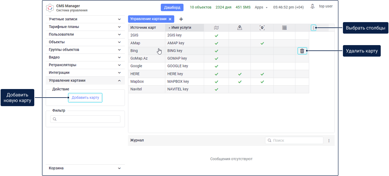

Раздел Управление картами доступен только в системе управления CMS Manager и для учетных записей верхнего уровня. В этом разделе можно добавлять, редактировать и удалять карты. В стандартной таблице представлены все добавленные карты, которые можно использовать в качестве картосновы, источника маршрутизации, источника геоданных и матрицы расстояний. В строке каждой карты отмечены ее доступные сервисы с помощью иконки .
При добавлении карты необходимо указать имя услуги, с помощью которой можно управлять доступом к карте и ее сервисам. Таким образом, пользователь учетной записи верхнего уровня может включать или отключать эту услугу в свойствах необходимых тарифных планов или нижестоящих учетных записей.
Чтобы изменить свойства добавленной карты, нажмите на ее строку в таблице. Для удаления карты наведите курсор на ее строку, нажмите на иконку и подтвердите действие.

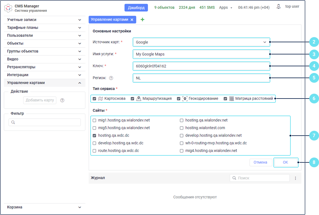

Ниже перечислены шаги для добавления карты (на примере источника карт Google).

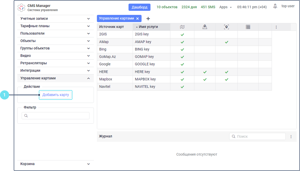

  1. Нажмите на кнопку Добавить карту в разделе Управление картами.
  2. Выберите источник карт. В нашем примере это Google.
  3. Укажите имя услуги, с помощью которой можно предоставить доступ к карте и выбранным сервисам.
  4. Укажите ключ карты.
  5. Для корректного отображения картосновы и определения адресов укажите код региона, в котором она должна использоваться. Например, NL — Нидерланды (см. все коды).
  6. Выберите один или несколько типов сервиса.
  7. Выберите сайты, на которых можно работать с картой.
  8. Нажмите на кнопку OK. После этого добавленная карта показывается в таблице.

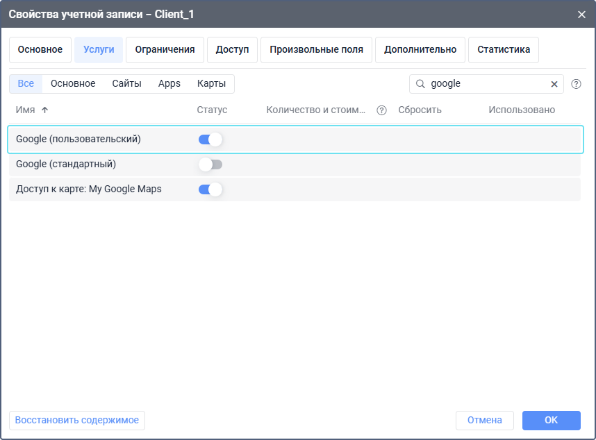

  9. Перейдите в свойства тарифного плана или учетной записи пользователя и найдите услугу, соответствующую добавленному ключу карты (Доступ к карте: …).
  10. Активируйте ее, используя переключатель.
  11. Для карт Google дополнительно включите услугу Google пользовательский.
    Для остальных карт включите услугу с именем источника карты и  обозначением custom в скобках, например, Bing (custom).

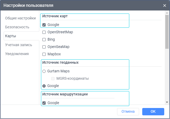

  12. Авторизуйтесь от имени пользователя, которому требуется подключить карту.
  13. В настройках пользователя системы мониторинга выберите добавленную карту. В зависимости от типов сервисов, выбранных на шаге 6, она может быть доступна в разделах Источник карт, Источник геоданных, Источник маршрутизации.

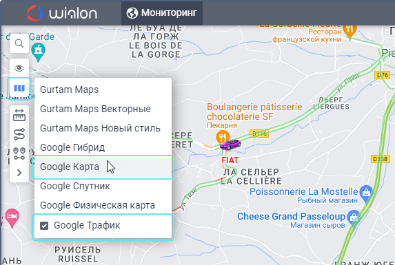

  14. В верхнем левом углу карты в системе мониторинга нажмите на кнопку .
  15. Aктивируйте слой с нужной картой.
