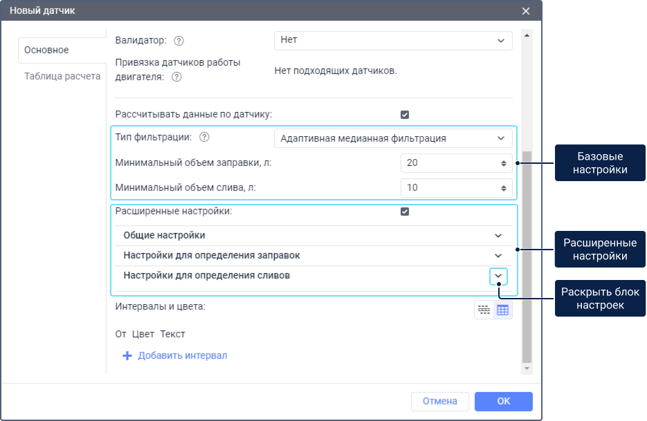

Базовые настройки
Базовые настройки датчика уровня топлива включают в себя три опции.
Тип фильтрации
Эта опция позволяет сглаживать значения датчика для исключения выбросов данных (резких скачков топлива: роста или спада).
Фильтрация значений ДУТ учитывается в отчетах (в таблицах и графиках при отрисовке сглаженных линий), в заданиях на отправку информации об уровне топлива и в уведомлениях о заправках и сливах.

Минимальный объем заправки
Минимальное изменение уровня топлива в сторону увеличения, которое должно считаться заправкой. Значение этого поля должно быть больше 0 и может быть дробным.
Минимальный объем слива
Минимальное изменение уровня топлива в сторону уменьшения, которое должно считаться сливом. Значение этого поля должно быть больше 0 и может быть дробным.
Расширенные настройки
Для расширенных настроек используются значения по умолчанию, однако вы можете их изменить. Для этого включите опцию Расширенные настройки и отредактируйте значения опций в блоках  Общие настройки, Настройки для определения заправок, Настройки для определения сливов. При выключении опции Расширенные настройки отредактированные значения заменяются значениями по умолчанию.

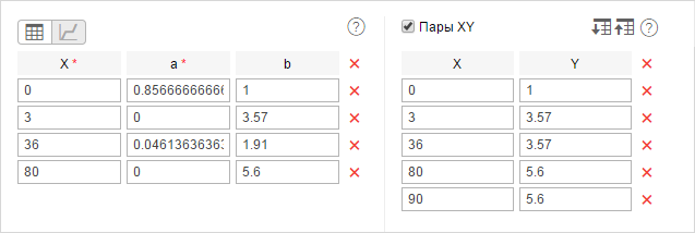

Как определить расход топлива, если я знаю, сколько объект тратит в городе, а сколько — за городом?
Предположим, расход топлива в городском цикле равен 10 л/100 км, а в загородном — 7 л/100 км.
  • Создадим датчик зажигания (как в примере выше) и установим расход на холостом ходу в размере 1 л/ч.
  • Средняя скорость движения в городе — 36 км/ч, за городом — 80 км/ч.
  • Расстояние в 100 км при движении со скоростью 36 км/ч объект проедет за 2.8 часа. 10 л/2.8 = 3.57. Вычислим значение повышающего коэффициента при движении в городе: 3.57 / 1 (х/х) = 3.57.
  • В результате проведения аналогичного расчета для загородного режима получаем коэффициент равный 5.6.
  • Создадим датчик полезной работы двигателя, принимая во внимание тот факт, что объект не может тратить топлива меньше, чем на холостом ходу, и что до начала движения он неподвижен. В качестве параметра используем среднюю скорость (speed+#speed)/const2 и заполняем таблицу расчета (вручную либо с помощью мастера таблицы расчета):
Обратите внимание, что последняя пара точек — то, как система рассчитывала ранее (для скорости выше 80 км/ч расход топлива считался постоянным). Вы можете не использовать данный метод и изменить набор точек. Также 3 в данном примере — это минимальная скорость из детектора поездок объекта, соответственно, в вашем объекте данный параметр может быть иным.
Результат: в нашем примере для объекта был определен средний расход, рассчитанный относительно скорости и времени между сообщениями и с учетом номиналов работы транспортного средства.
