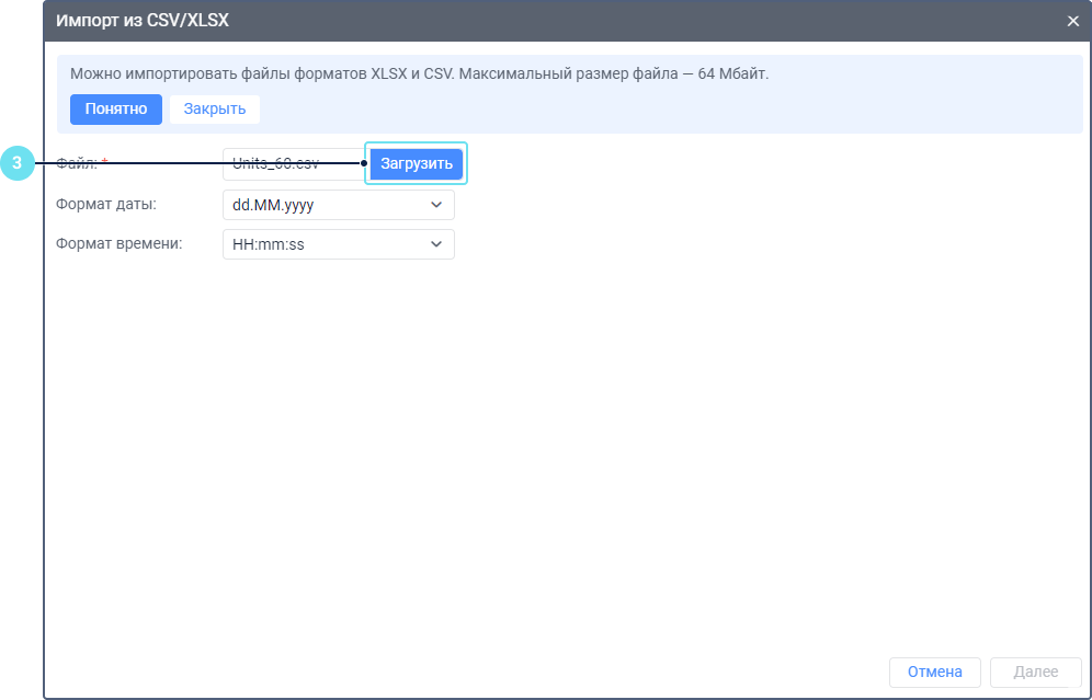

Чтобы загрузить файл, данные из которого вы хотите импортировать, выполните следующие шаги:

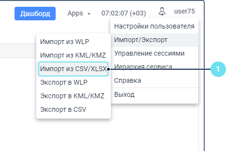

  1. В меню пользователя выберите пункт Импорт/Экспорт и затем —  Импорт из CSV/XLSX.
  2. Нажмите на кнопку Обзор и выберите файл, который хотите загрузить.
  3. Нажмите на Загрузить.
  4. Выберите формат даты и времени, который используется в файле.
  5. Для файла в формате CSV укажите разделитель: запятая, точка с запятой, двоеточие или табуляция.
  6. Нажмите на Далее.

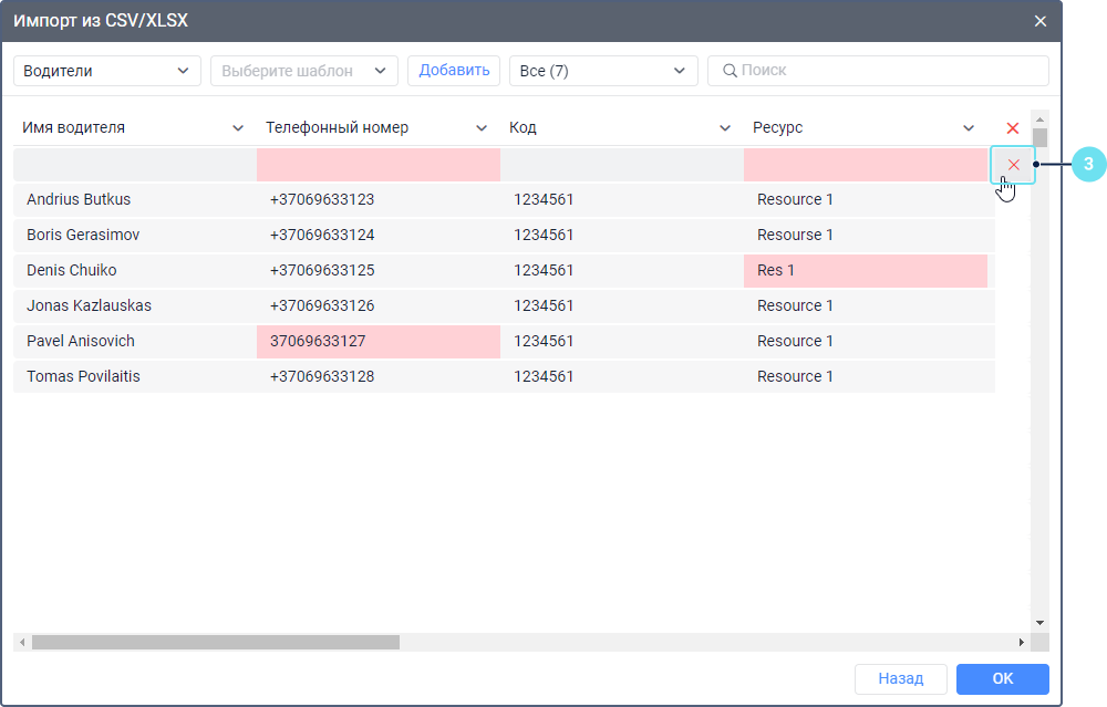

  3. При необходимости удалите первую строку и другие лишние строки. Для этого наведите курсор на строку и щелкните по иконке   в конце нее.

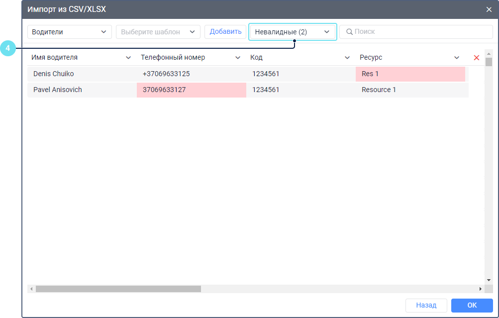

  4. Убедитесь, что в таблице показываются валидные данные. Для этого в фильтре выберите пункт Невалидные. Если по фильтру ничего не найдено, все строки валидны. Если были найдены невалидные данные, отредактируйте их.
  5. При необходимости сохраните шаблон, чтобы в следующий раз при выполнении импорта вы могли сразу применить этот же порядок столбцов.

Поиск и фильтрация данных
Вы можете искать данные в таблице и фильтровать их по валидности.
Чтобы найти в таблице определенный элемент, воспользуйтесь динамическим поиском. Объекты и водителей необходимо искать по имени, а заправки — по имени объекта. Если в таблице не выбраны названия столбцов Имя объекта или Имя водителя, то поиск недоступен.
Слева от поиска расположен фильтр, который позволяет выбрать, какие строки вы хотите увидеть в таблице: все, валидные или невалидные. По умолчанию показываются все строки. В скобках справа от пункта Все показывается общее количество строк в таблице.
Если в скобках справа от пункта Невалидные показывается число, отличное от нуля, выберите этот пункт и отредактируйте найденные строки. В обратном случае они не импортируются.
Редактирование данных

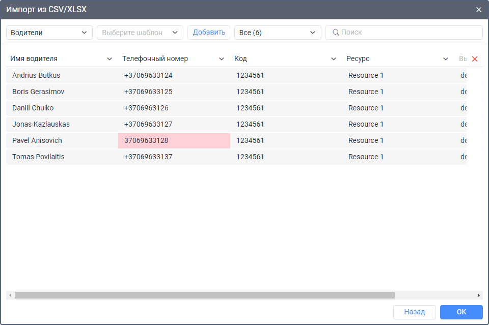

Ячейки с невалидными данными выделяются в таблице красным цветом. Импорт элементов с такими ячейками невозможен.
Вы можете исправить невалидные данные следующим образом:
  1. Щелкните по ячейке красного цвета.
  2. Прочитайте всплывающую подсказку, чтобы узнать, почему возникла ошибка.

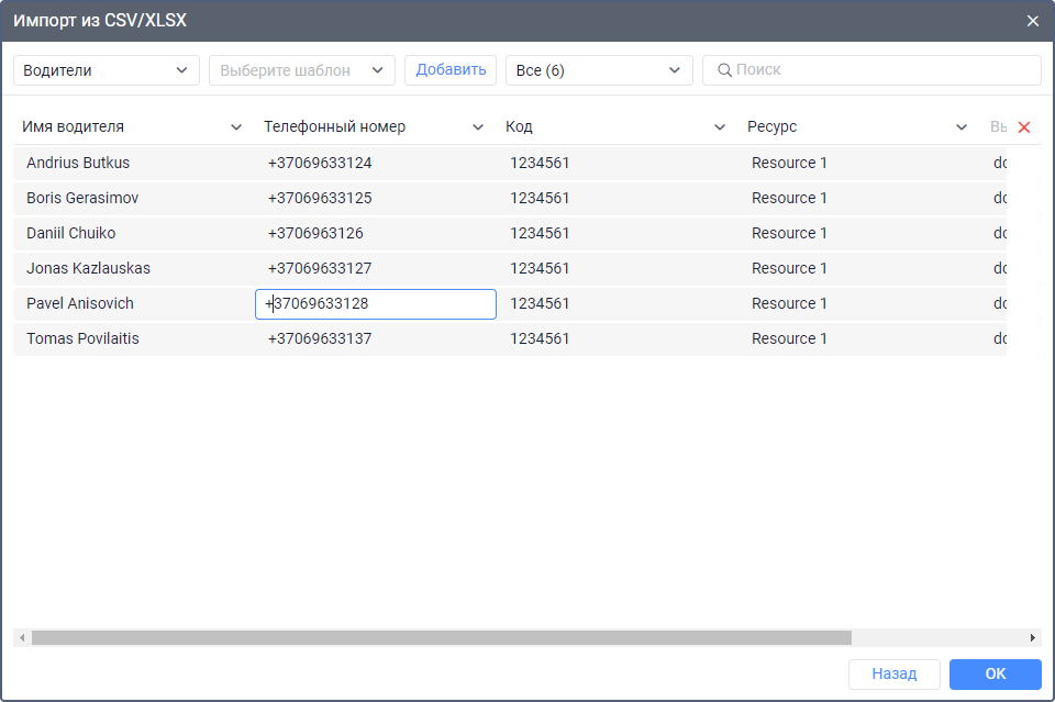

  3. Введите корректные данные.
  4. Щелкните левой кнопкой мыши вне ячейки, чтобы сохранить изменения.
При редактировании данных в большинстве столбцов необходимо учитывать специальные требования. Они описаны в разделах Таблица импорта объектов, Таблица импорта водителей, Таблица импорта заправок.

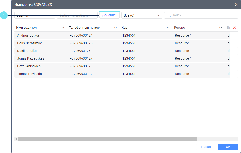

Добавление шаблона
После того как вы выбрали названия столбцов, вы можете добавить шаблон, то есть сохранить порядок столбцов таблицы. Это не является обязательным этапом, однако это позволит вам сэкономить время при следующем выполнении импорта. Вместо выбора названий столбцов вручную вы сможете выбрать шаблон, и сохраненный порядок столбцов автоматически применится к таблице.
Чтобы добавить шаблон, выполните следующие шаги:
  1. Нажмите на кнопку Добавить.
  2. Укажите имя шаблона (не более 50 символов).
  3. Нажмите на Сохранить.
Добавленный шаблон показывается в списке шаблонов.
