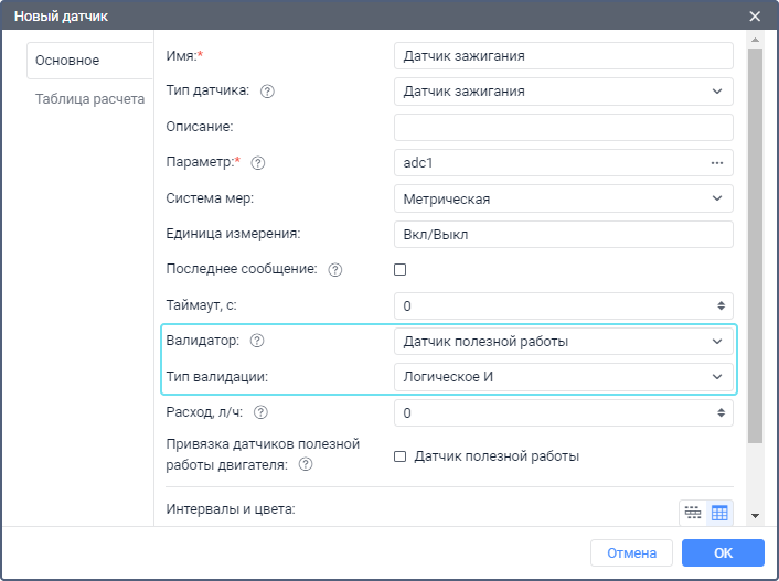

Валидация датчиков
Валидация определяет зависимость основного датчика от валидатора и позволяет связать их значения, чтобы получить одно итоговое. Она настраивается путем выбора валидатора и типа валидации в свойствах датчика.
Валидатор — валидирующий датчик, значение которого влияет на основной датчик. Валидатор выбирается из списка доступных датчиков, созданных ранее для того же объекта. При создании датчика с помощью копирования нельзя выбрать исходный датчик в качестве валидатора.
Примеры использования валидации можно найти в экспертной статье Датчики: логика и альтернативы валидации.
Значения датчиков рассчитываются в следующем порядке:
- вычисление выражения в поле Параметр (если параметр указан в виде выражения),
- преобразование значения по таблице расчета (если настроена),
- валидация (если настроена).
