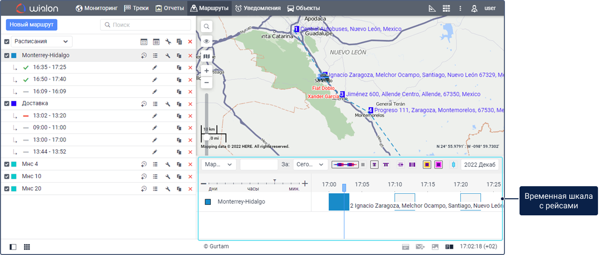

Временная шкала с рейсами
Временная шкала на вкладке Маршруты позволяет отслеживать рейсы в режиме реального времени. На шкале показываются рейсы, которые находятся в процессе выполнения, и все рейсы, созданные вручную.
Рейсы на шкале можно отфильтровать по имени маршрута, расписания, объекта или рейса. Для этого необходимо выбрать критерий фильтрации в выпадающем списке, а в поле справа ввести маску имени маршрута, расписания, объекта или рейса и нажать Enter.
В выпадающем списке За можно выбрать временной интервал, за который должны показываться рейсы: вчера, сегодня, завтра или за любое время. В правом верхнем углу шкалы можно указать любую дату и время вручную или с помощью календаря.
Рейсы, активированные 10 и более дней назад, автоматически удаляются со временной шкалы.
