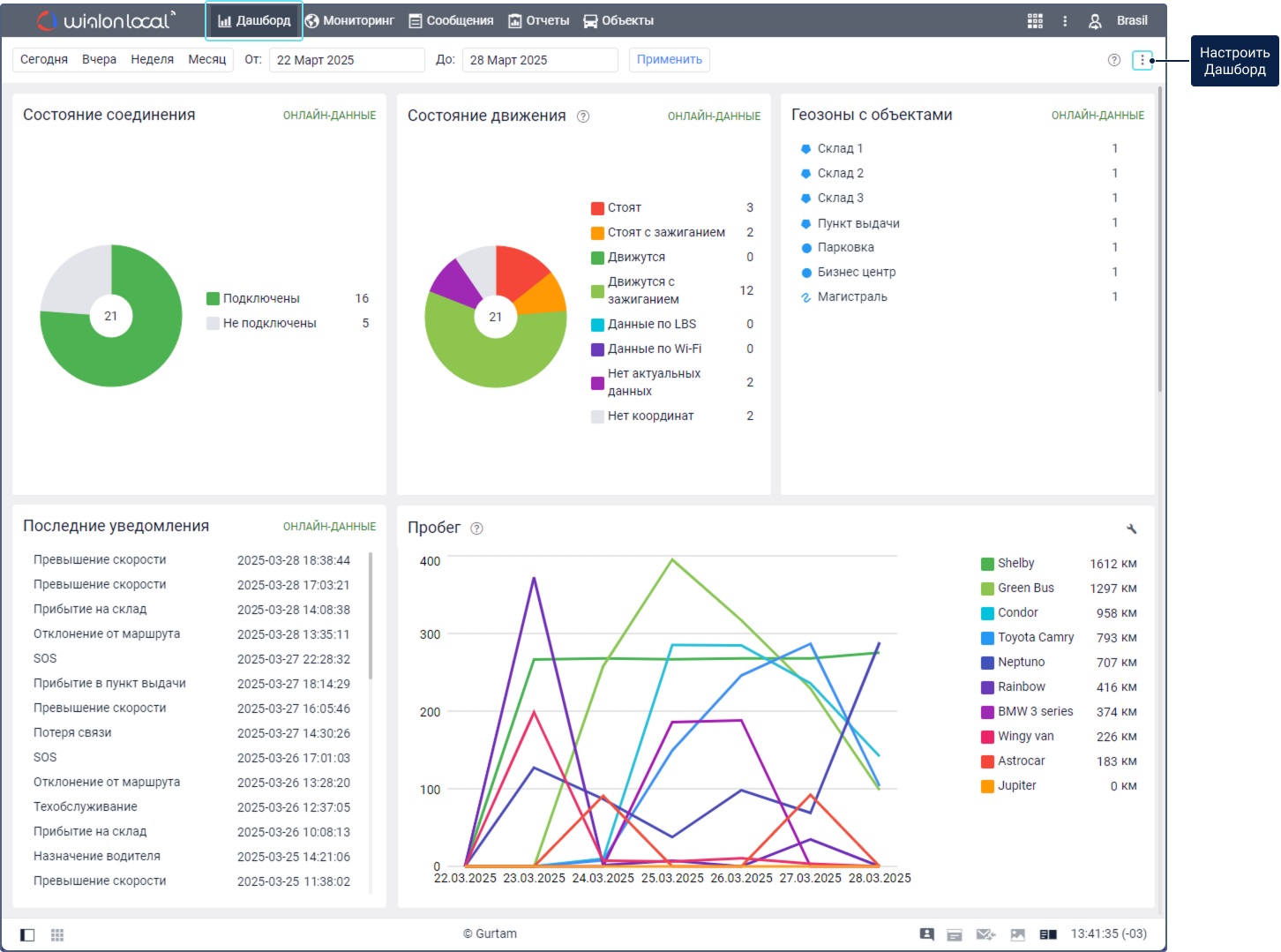

Вкладка Дашборд доступна для пользователей, у которых активирована услуга Дашборд в CMS Manager в свойствах тарифного плана или учетной записи.
На вкладке Дашборд содержится сводная информация об объектах из рабочего списка. Здесь можно быстро оценить состояние соединения и движения объектов, увидеть геозоны с объектами, последние онлайн-уведомления и др. Информация обновляется по мере получения новых сообщений от объектов.
Чтобы открыть вкладку Дашборд, нажмите на одноименный пункт в верхней панели. Вкладка показывается, если в настройках главного меню выбран пункт Дашборд.
На вкладке Дашборд доступно 19 информационных блоков. В настройках вкладки  () можно выбрать блоки, которые должны показываться на странице. Порядок блоков можно изменить, щелкнув по заголовку блока и перетащив его в необходимое место.

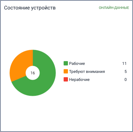

Блок «Состояние устройств»
Этот блок показывает сводную информацию о состоянии ваших устройств в зависимости от того, соответствуют ли они критериям, настроенным на вкладке Диагностика свойств объекта.
Устройства объектов могут попадать в одну из следующих категорий:
Категория Значение
Рабочие Устройство не соответствует ни одному из настроенных критериев.
Требуют внимания Устройство соответствует одному или нескольким критериям, для которых указан период отслеживания.
Нерабочие Устройство соответствует всем настроенным критериям.

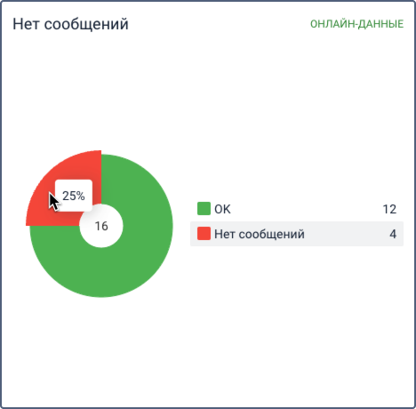

Сообщения Предоставляет информацию об объектах, которые перестали отправлять сообщения.

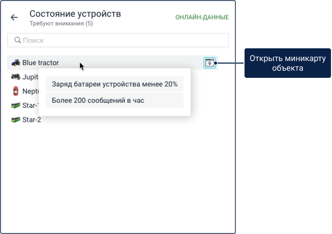

Взаимодействие с блоками диагностики
Каждый блок диагностики содержит круговую диаграмму.
В блоках отдельных критериев устройства разделены на категории, обозначенные зеленым и красным цветами. Зеленый используется для устройств без текущих инцидентов по выбранным критериям диагностики, а красный - для устройств, имеющих в настоящее время инциденты. Блок Состояние устройств также включает третью категорию, обозначенную оранжевым цветом, для устройств, которые требуют внимания.
Если навести курсор на сектор диаграммы показывается, какой процент от общего числа устройств составляет эта категория. Справа от диаграммы расположена ее легенда, в которой расшифровываются цвета секторов и указывается количество устройств, относящихся к каждой категории.
Чтобы увидеть, какие устройства относятся к категории, нажмите на нее в легенде. В списке устройств с инцидентами при наведении на строку показывается, каким критериям соответствует устройство в данный момент.
Чтобы открыть мини-окно объекта, щелкните по иконке в строке нужного объекта.

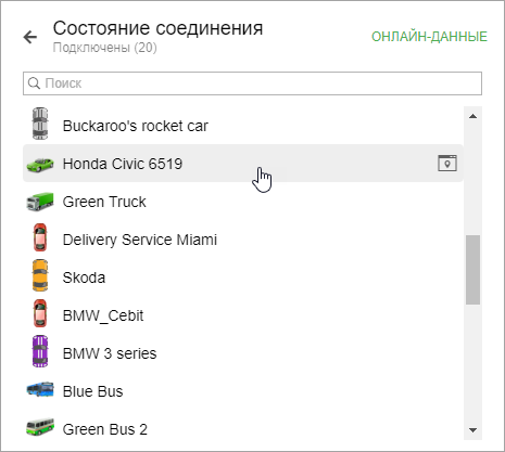

Состояние соединения
В этом блоке находится круговая диаграмма с информацией о состоянии соединения объектов: подключены или не подключены. Справа от диаграммы расположена ее легенда, в которой расшифровываются цвета секторов и указывается количество объектов, относящихся к каждой категории. При наведении курсора на сектор диаграммы показывается процент от общего числа объектов, который составляет эта категория.
Чтобы увидеть перечень объектов, относящихся к какой-либо категории, нажмите на нее в легенде.
Для быстрого поиска объектов по имени воспользуйтесь динамическим фильтром над их списком. Нажмите на строку с объектом, чтобы открыть его мини-окно.

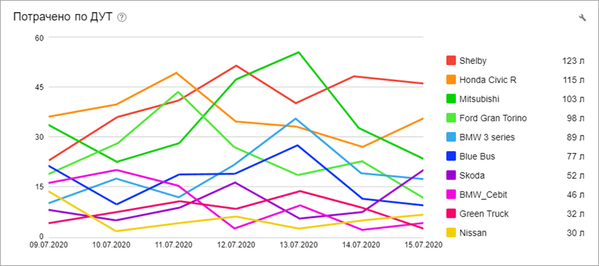

Потрачено по ДУТ
Предварительные требования
В настройках датчика уровня топлива должна быть включена опция Рассчитывать данные по датчику.
В графике этого блока содержится информация о том, сколько топлива было потрачено объектами по датчику уровня топлива за указанный интервал (семь дней по умолчанию). Если интервал больше 14 дней, данные на графике группируются. Если он равен одному дню, вместо линий показываются точки.
В легенде графика показывается объем топлива, потраченного объектом, и цвет линии, которая ему соответствует. Если у объекта несколько ДУТов, указывается сумма их значений. Если навести курсор на строку с объектом в легенде, то его линия на графике остается цветной, а остальные окрашиваются в серый. Чтобы узнать, сколько топлива объекты потратили за определенный день, наведите курсор на часть графика, соответствующую этому дню.
По умолчанию на графике показываются данные первых 10 объектов из рабочего списка. Чтобы изменить их перечень, нажмите на иконку  и отметьте необходимые (максимум 10). Для быстрого поиска объектов используйте динамический фильтр. Затем нажмите на иконку , чтобы перейти к графику. При следующем входе в систему выбор объектов сохраняется.

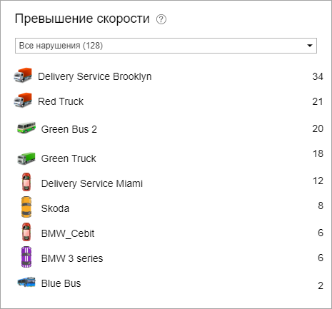

Превышение скорости
В этом блоке показывается перечень объектов, для которых были зарегистрированы нарушения по превышению скорости за указанный интервал (семь дней по умолчанию). Напротив имени объекта по умолчанию показывается количество всех его нарушений. Их можно отфильтровать, выбрав в выпадающем списке в верхней части блока необходимый диапазон значений. Например, можно увидеть количество нарушений объектов, где превышение скорости составило от 10 км/ч до 20 км/ч.
Чтобы в блоке показывались нарушения объекта, в его свойствах на вкладке Дополнительно должен быть выбран способ определения превышения Дорожные ограничения.

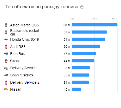

Топ объектов по расходу топлива
В блоке показываются объекты с максимальным расходом топлива по ДУТ за указанный интервал (семь дней по умолчанию). Напротив имени объекта указывается объем потраченного им топлива, который дополнительно представлен в горизонтальной диаграмме справа.
