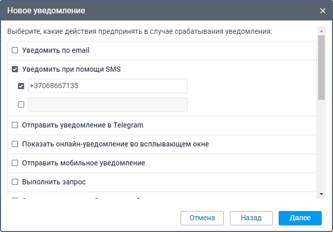

Уведомить при помощи SMS
Этот способ действия позволяет настроить отправку уведомлений в виде SMS-сообщений. Для этого сделайте следующее:
  1. Убедитесь, что в свойствах пользователя включена опция Может отправлять SMS.
  2. Убедитесь, что в свойствах учетной записи пользователя-создателя уведомления включена услуга SMS-сообщения.
  3. Укажите телефонный номер в международном формате (например, +37060123456). Можно указать несколько номеров. После каждого ввода автоматически добавляется новое поле.

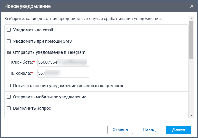

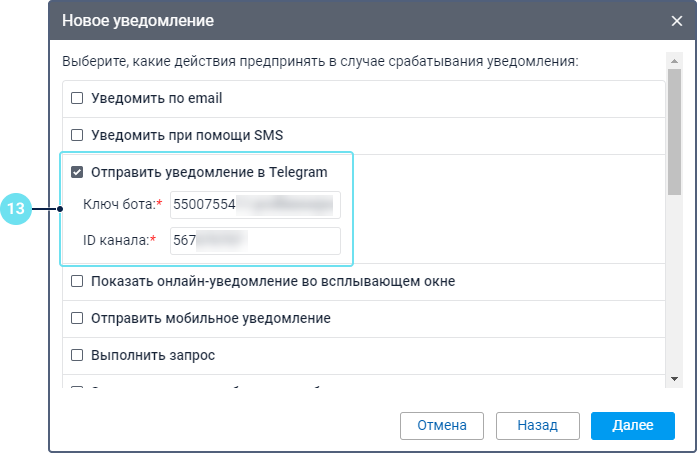

Отправить уведомление в Telegram
Этот способ действия позволяет отправлять уведомления в мессенджер Telegram.
Уведомления могут приходить в:
Уведомления в личные сообщения пользователя

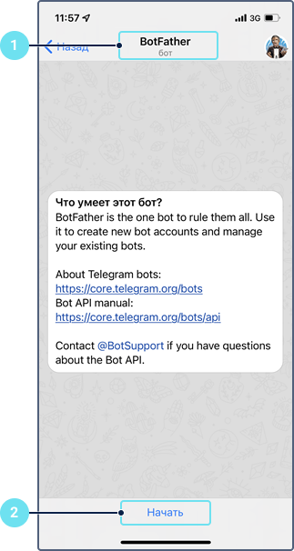

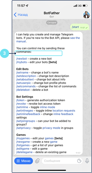

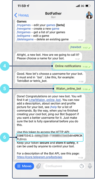

Чтобы настроить отправку уведомлений в личные сообщения пользователя в Telegram, сделайте следующее:
  1. С помощью поиска найдите и откройте бот с именем BotFather.
  2. Нажмите на кнопку Начать (iOS)/Старт (Android).
  3. Выберите команду /newbot.
  4. Укажите имя бота.
  5. Укажите имя пользователя для бота. Оно должно заканчиваться на слово bot.
  6. Сохраните полученный токен.
  7. Укажите токен в поле Ключ бота.

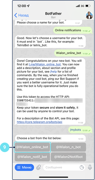

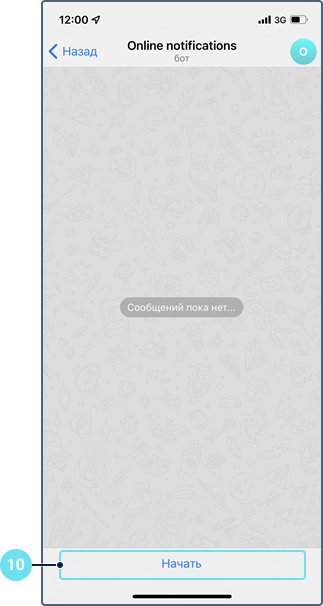

  8. Выберите команду /mybots.
  9. Выберите созданного бота.
  10. Нажмите на кнопку Начать (iOS)/Старт (Android).

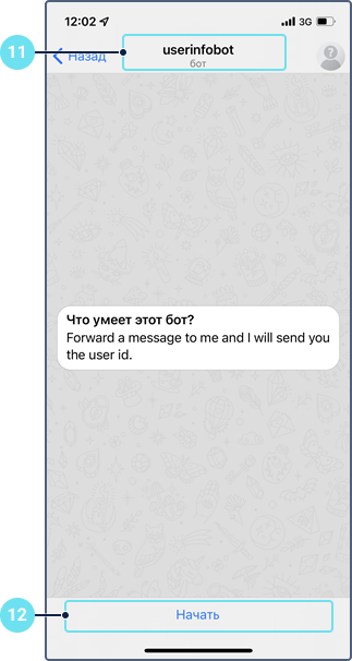

  1. С помощью поиска найдите и откройте бот с именем userinfobot.
![](/ru/spaces/wialon-local/versions/2504/user-guide/monitoring-system/notifications/creating-notifications/assets/t8_ru.png)
  1. Нажмите на кнопку Начать (iOS)/Старт (Android). После этого приходит ID пользователя. Чтобы узнать ID другого пользователя, отправьте в бот любое сообщение от его имени.
  2. Укажите полученный ID в поле ID канала.
![](/ru/spaces/wialon-local/versions/2504/user-guide/monitoring-system/notifications/creating-notifications/assets/t9_ru.png)

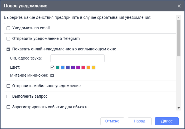

Показать онлайн-уведомление во всплывающем окне
Этот способ действия позволяет показывать уведомления во всплывающем окне в Wialon (см. подробнее).
URL-адрес звука
Если в настройках пользователя включена опция Воспроизведение звука при событиях, уведомления сопровождаются звуковым сигналом. В поле URL-адрес звука можно указать прямую ссылку на звуковой файл, которая должна заканчиваться на .mp3, .wav или .ogg в зависимости от формата файла. Рекомендуемый размер звукового файла — до 0.5 Мбайт. Если поле не заполнено, используется звуковой сигнал по умолчанию.
При работе с разными браузерами учитывайте поддерживаемые аудиоформаты:
БраузерПоддерживаемый формат
Internet Explorer 9+MP3, AAC
Google Chrome 11+MP3, WAV, Ogg
Mozilla Firefox 12+WAV, Ogg
Safari 5+MP3, WAV, AAC
Opera 10+WAV, Ogg
Цвет
При необходимости можно выбрать цвет индикатора и фона онлайн-уведомления. По умолчанию выбран белый цвет.
Мигание мини-окна
Если включена опция Мигание мини-окна, то сразу после срабатывания уведомления открывается мини-окно, в котором можно следить за передвижением объекта.

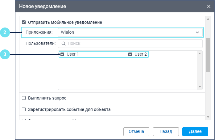

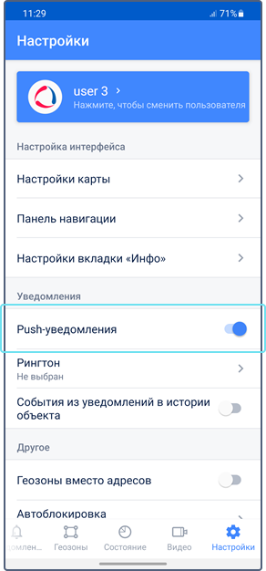

Отправить мобильное уведомление
Этот способ действия позволяет настроить отправку уведомлений в мобильное приложение. Он доступен, если в свойствах учетной записи пользователя включена услуга Мобильные уведомления.
Для работы с этим способом действия необходимы следующие права доступа:
Тип прав доступаПраво доступаКомментарий
Права доступа на объектыПросмотр элемента и его основных свойствЭто право доступа должно быть у получателей уведомления на все выбранные объекты.
Использование объекта в уведомлениях, заданиях, маршрутах, ретрансляторахЭто право доступа на все выбранные объекты должно быть у пользователя, настраивающего уведомление, и у создателя ресурса, в котором должно храниться уведомление.
Права доступа на пользователейПросмотр подробных свойств
Пользователь, настраивающий уведомление, должен иметь эти права доступа на создателя ресурса, в котором должно храниться уведомление, и на получателей уведомления.
Создатель ресурса, в котором хранится уведомление, должен иметь эти права доступа на получателей уведомления.
Выполнение действий от имени пользователя
Чтобы настроить отправку мобильных уведомлений, выполните следующие шаги:
  1. Удостоверьтесь, что пользователи, которые должны получать уведомления, авторизованы в мобильном приложении и у них включена опция, позволяющая получать уведомления. В случае мобильного приложения Wialon должна быть включена опция Push-уведомления в настройках.
  2. Выберите мобильное приложение, в которое должны приходить уведомления.
  3. Отметьте пользователей, которые должны получать уведомления. Для быстрого поиска воспользуйтесь динамическим фильтром над списком. Чтобы выбрать всех пользователей сразу, отметьте одного из них, удерживая клавишу Ctrl.

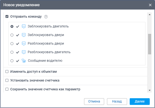

Отправить команду
Этот способ действия позволяет отправить определенную команду на объект(ы). В списке содержатся все доступные команды, созданные в свойствах всех выбранных объектов, если на эти объекты есть право доступа Отправка команд. Слева от имени каждой команды могут показываться следующие иконки:
  •  — означает, что все выбранные объекты поддерживают эту команду;
  •  — означает, что не все выбранные объекты поддерживают эту команду (подробности во всплывающей подсказке).
В случае отправки команд, предусматривающих ввод текста или сообщения (например, Отправить произвольное сообщение или Отправить сообщение водителю), можно использовать такие же теги, как для текста уведомления. При выполнении команды указанные теги преобразуются в значения, которые им соответствуют.
Теги преобразуются в значения только при выборе команды как способа действия при срабатывании уведомления. При отправке команды вручную со вкладки Мониторинг теги не преобразуются.

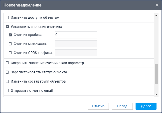

Установить значение счетчика
Этот способ действия позволяет изменять значения счетчиков пробега, моточасов и/или GPRS-трафика. Для этого необходимо право доступа Редактирование счетчиков на объект.
Чтобы настроить этот способ действия, отметьте необходимые счетчики и напротив укажите значения, которые должны быть у этих счетчиков после срабатывания уведомления.

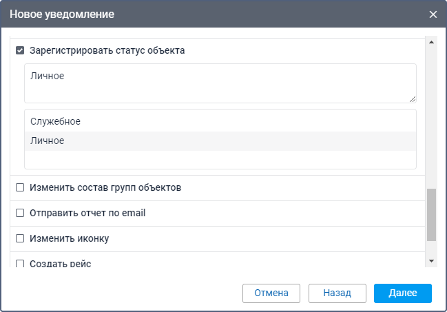

Зарегистрировать статус объекта
Этот способ действия позволяет зарегистрировать статус объекта: Личный или Служебный. Для этого необходимо право доступа Управление событиями на объект. Например, при входе в определенную геозону можно изменить статус объекта с личного на служебный или наоборот.
Записи о регистрации статуса доступны в таблице События.

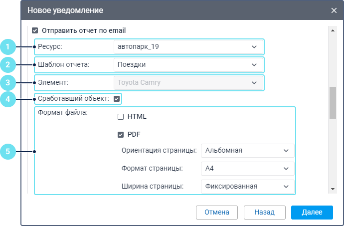

Отправить отчет по email
Этот способ действия позволяет отправить отчет на один или несколько указанных адресов электронной почты. Для этого необходимо право доступа Запрос сообщений и отчетов.
Для настройки этого способа действия выполните следующие шаги:
  1. Выберите ресурс, в котором хранится шаблон отчета, необходимый для отправки. Чтобы увидеть шаблоны из всех доступных ресурсов, выберите вариант Все доступные.
  2. Выберите шаблон отчета.
  3. Выберите элемент, по которому должен выполняться отчет. В списке содержатся все элементы, которые хранятся в том же ресурсе, что и выбранный шаблон отчета.

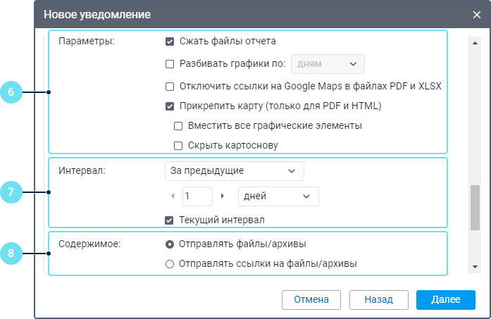

  4. При необходимости включите опцию Сработавший объект. Она доступна только для шаблонов отчета по объекту или группе объектов. Если опция включена, то отчет выполняется только по тому объекту,  из-за которого сработало уведомление независимо от того, какой элемент выбран в предыдущем списке.
  5. Выберите один или несколько форматов файлов: HTML, PDF, Excel, XML, CSV. При выборе формата PDF можно указать ориентацию, формат и ширину страниц. При выборе формата CSV можно указать кодировку и разделитель, а также включить или отключить отображение заголовков столбцов.
  6. При необходимости включите дополнительные опции (см. подробнее).
  7. Укажите временнóй интервал, за который должен выполниться отчет.
  8. Выберите одну из двух опций, определяющих содержимое отчета:
  • Отправлять файлы/архивы — позволяет отправлять файлы или архивы напрямую;
  • Отправлять ссылки на файлы/архивы — позволяет отправлять ссылки на FTP-сервер, где хранятся файлы или архивы отчета.
    Если размер файла превышает 30 Мбайт, то автоматически используется опция Отправлять ссылки на файлы/архивы.
  1. Укажите и выберите электронные адреса получателей отчета. После каждого ввода автоматически добавляется новое поле.

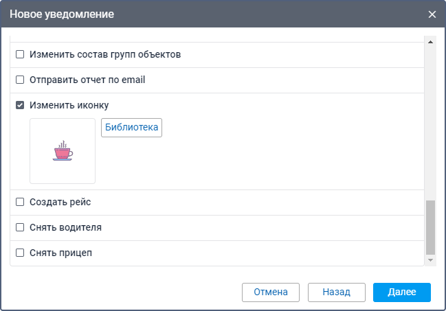

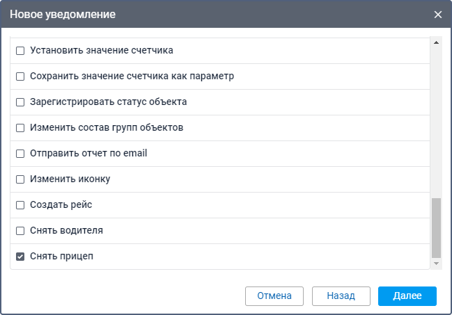

Изменить иконку
Этот способ действия позволяет выбрать иконку, которая должна быть иконкой объекта после срабатывания уведомления. Чтобы открыть список доступных иконок, нажмите на кнопку Библиотека.
Создать рейс
Этот способ действия позволяет создать новый рейс для объекта. Например, при выходе из определенной геозоны или после завершения какого-либо рейса объект может автоматически начать выполнение нового рейса.

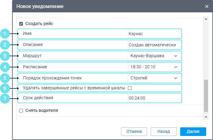

  7. В поле Срок действия укажите время, в течение которого может начаться рейс.

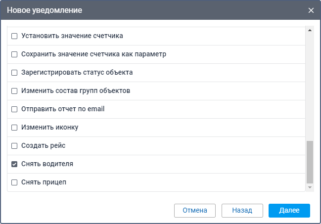

Снять водителя
Для настройки этого способа действия необходимо право доступа Создание, редактирование, удаление водителей на ресурс, которому принадлежит водитель.
Этот способ действия позволяет автоматически снять водителя с объекта. Если на объект назначено несколько водителей, то все они снимаются после срабатывания уведомления. Водители и уведомление должны храниться в одном ресурсе.
Подробнее об автоматическом снятии водителей читайте здесь.
Снять прицеп
Для настройки этого способа действия необходимо право доступа Создание, редактирование, удаление прицепов на ресурс, которому принадлежит прицеп.
Этот способ действия позволяет автоматически снять прицеп с объекта. Если на объект назначено несколько прицепов, то все они снимаются после срабатывания уведомления. Прицепы и уведомление должны храниться в одном ресурсе.
Подробнее об автоматическом снятии прицепов читайте здесь.
