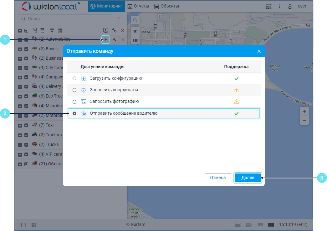

Чтобы отправить команду, выполните следующие шаги:
Щелкните по иконке
в строке или дополнительном меню (
) объекта или группы.
Выберите необходимую команду из списка. Показываются только те команды, которые можно отправить в данный момент в зависимости от доступных типов связи. При отправке на группу объектов напротив команд показываются следующие знаки:
— команду можно отправить на все объекты группы; -
— команду можно отправить только на некоторые объекты (более подробная информация во всплывающей подсказке).
Нажмите на Далее.

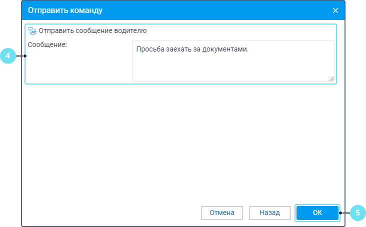

При необходимости введите дополнительные параметры, например, номер цифрового входа/выхода, интервал отправки данных, путь к файлу конфигурации и т. п.
Нажмите ОК.
