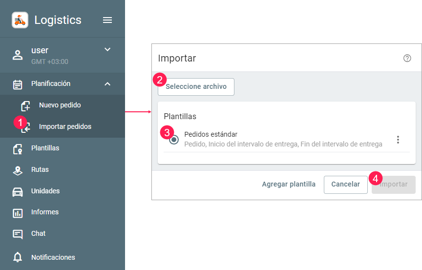

En la barra de navegación en el punto Planificación escoja Importar pedidos.
Haga clic en el botón Seleccione archivo y escoja el archivo del que se importan los datos. El tamaño máximo es de 8.3 Mb.
Si es necesario, escoja la plantilla hecha o cree una nueva (botón Agregar plantilla).
Haga clic en Importar.

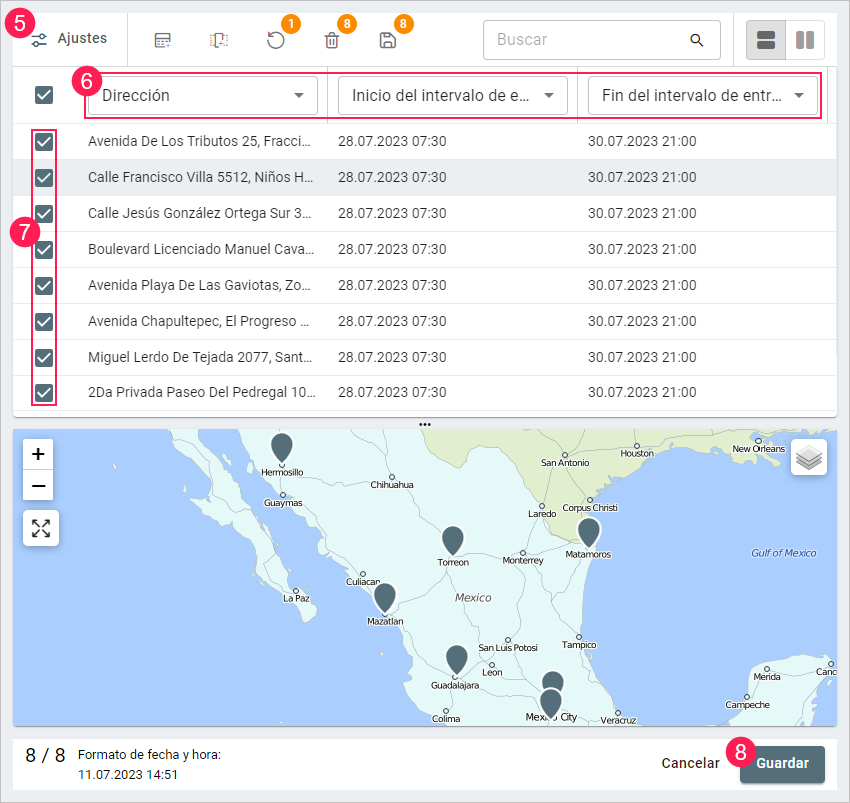

En los ajustes de la tabla de pedidos active la opción Excluir la primera fila si en el archivo hay propios encabezados de columnas.
Escoja los encabezados de columnas en las listas desplegables. Las columnas Dirección (o Latitud y Longitud), Inicio del intervalo de entrega y Fin del intervalo de entrega son obligatorias. A continuación, se comprueban los valores de la tabla y se muestran en el mapa las direcciones de pedidos encontradas. Puede cargar una tabla sin coordenadas ni dirección si una de las columnas contiene nombres de geoсercas. Las geocercas se deben encontrar en el mismo recurso en el que se crean los pedidos. Para la columna con una geocerca, se debe seleccionar el nombre Dirección.
Si ha creado campos personalizados en los ajustes, puede utilizar sus nombres también como encabezados de columnas y guardarlos en una plantilla.
- Seleccione los pedidos que desea importar. Para modificar el contenido de una celda, haga clic en ella, modifíquela y apriete Guardar. Active la opción Pedidos permanentes en los ajustes si estos pedidos deben ejecutarse varias veces.
Para modificar varios pedidos a la vez, márquelas en la lista, haga clic en la celda que desea modificar e introduzca los cambios. Después de guardar, los cambios se aplicarán en todos los pedidos marcados.
- Apriete Guardar.
Plantillas de importación
Las plantillas de importación son encabezados de columnas que fueron guardados en una secuencia determinada. Son necesarias para no escoger manualmente los encabezados de columnas en la tabla durante la importación. Puede crear las plantillas en la ventana de elegir archivos para importar (botón Agregar plantilla) o en la siguiente etapa de importación en la tabla (icono
en el rincón inferior derecho). En la ventana de crear la plantilla debe indicar el nombre de la plantilla, cambiar el conjunto de columnas y guardar los cambios.
La lista de plantillas creadas se muestra en la ventana de elegir archivos para importar. También, aquí puede copiar, modificar y eliminar plantillas (icono
al lado del nombre de la plantilla).
Tabla de importación
Una vez importados los datos del archivo aparecen en una tabla. En esta tabla se puede seleccionar los pedidos y modificar sus datos.

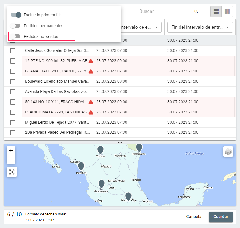

Una vez seleccionadas las columnas obligatorias, es decir, Dirección, Inicio del intervalo de entrega y Fin del intervalo de entrega, se comprueba la validez de su contenido. Los campos con valores no válidos, por ejemplo, formato de fecha o dirección incorrecta, se marcan con el icono
. Para mostrar en la tabla sólo los pedidos con valores no válidos, active el filtro Pedidos no válidos en los ajustes de la parte superior izquierda de la tabla.
Después de hacer clic en Guardar, estos pedidos no se añaden a la página Planificación y permanecen en la tabla. Puede editarlos y eliminarlos, así como exportarlos a un archivo.

Las siguientes opciones están disponibles en el menú situado encima de la tabla:
| Opción | Descripción |
| Excluir la primera fila (elemento Ajustes) | Permite ocultar la primera línea del archivo si tiene sus propios encabezados columnas. |
| Pedidos permanentes (elemento Ajustes) | Si la opción está activada, los pedidos obtienen el tipo Permanente después de la importación. |
