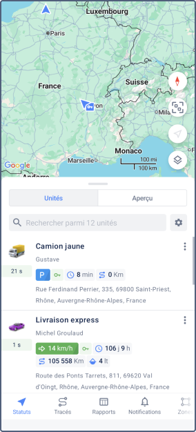

L’onglet Statuts offre une vue d’ensemble des données en temps réel et historiques du parc automobile.
Fonctionnalités
Dans l’onglet Statuts, vous pouvez accéder à :
  • Panneau de statuts : affiche une liste des unités sélectionnées pour la surveillance. Vous pouvez basculer entre les vues d’unité et de groupe d’unités. Pour plus de détails, voir Panneau de statuts.
  • Section d’unité : la façon dont les unités sont présentées dans le panneau de statuts et dans l’onglet Infos de l’unité. La section unité fournit les dernières données, y compris l’adresse, la vitesse, l’état d’allumage, la durée du trajet en cours, le kilométrage, le niveau de carburant, les valeurs des capteurs, et plus encore. Pour plus de détails, voir Sections d’unité avec les dernières données.
  • Menu d’unité : menu accessible depuis le panneau de statuts, les onglets Infos et Historique de l’unité. Permet d’envoyer des commandes, de partager la position, de générer des rapports et des tracés, et plus encore. Pour plus de détails, voir Actions avec les unités du menu d’unité.
  • Infos d’unité : en plus de la position de l’unité et des dernières données de la section unité, affiche les champs personnalisés de l’unité, les propriétés du profil, le type d’appareil, les valeurs des capteurs, compteurs et paramètres, et plus encore. Pour plus de détails, voir Informations détaillées de l’unité.
  • Historique d’unité : en plus de la position de l’unité, fournit les données historiques, y compris les trajets, les intervalles de stationnement, les remplissages de carburant, les baisses, la consommation et les événements enregistrés. Pour plus de détails, voir Historique de l’unité.
  • Aperçu: fournit des informations récapitulatives en temps réel sur les unités du panneau de statuts, comme l’état de connexion et de mouvement, les unités qui n’envoient pas de messages, et les zones où se trouvent les unités. Pour plus de détails, voir Aperçu du parc automobile.
  • Carte : montre la position des unités du panneau de statuts. Pour plus de détails sur l’utilisation et la configuration de la carte, voir Carte.
Chacune de ces fonctionnalités est décrite en détail dans les pages suivantes de cette section de la documentation.
Personnaliser l’affichage des onglets
Vous pouvez modifier la présentation de l’onglet Statuts. Développez les informations de l’unité ou la carte en faisant glisser la section d’information vers le haut ou vers le bas.
Pour la configuration de la liste des unités, consultez la page Panneau de statuts.
Pour la configuration de la section d’unité, consultez la page Sections d’unité avec les dernières données.
Pour la personnalisation de la carte, consultez la page Carte.
