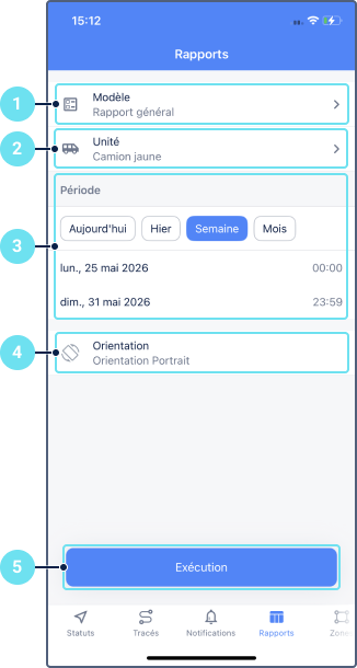

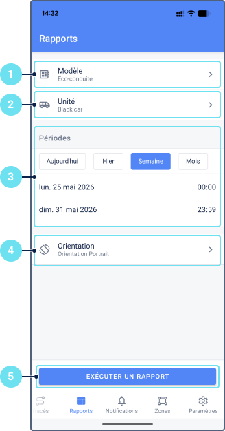

Pour exécuter un rapport, suivez les étapes décrites ci-dessous.
  1. Sélectionnez un modèle de rapport.
  2. Sélectionnez une unité/un groupe d’unités ou une zone/groupe de zones (selon le modèle sélectionné, la liste affiche tous les objets disponibles).
    Si une unité spécifique est liée à un modèle de rapport et que vous avez le droit d’accès Requête de messages ou rapports, c’est uniquement cette unité que vous verrez dans la liste. Si vous n’avez pas de droit d’accès nécessaire à l’unité liée, la liste affiche les unités pour lesquelles vous avez ce droit.
  3. Spécifiez l’intervalle de temps. Spécifiez la période. Vous pouvez le définir à l’aide des raccourcis (Aujourd’hui, Hier, Semaine, Mois) ou manuellement. Pour spécifier la période manuellement, appuyez sur les lignes de début et de fin, puis sélectionnez les dates et l’heure requises dans le calendrier.
  4. Sélectionnez l’orientation de la page du rapport.
  5. Appuyez sur Exécuter le rapport.
Le rapport s’ouvre en tant que fichier PDF. Vous pouvez l’ouvrir dans une autre application, l’envoyer par e-mail ou messenger, etc. (l’icône   dans le coin supérieur droit de l’écran).
Les sélections de modèle, d’élément et d’orientation de page sont enregistrées jusqu’à la prochaine exécution du rapport.
