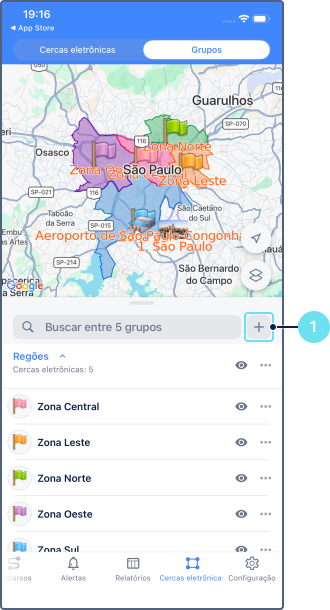

Criar grupos
Siga estas etapas para criar um grupo de cercas eletrônicas:
  1. No modo Grupos, toque no ícone  à direita da barras de busca.

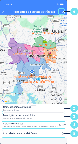

  2. Edite o nome padrão, se necessário. O nome não pode estar vazio.
  3. Se necessário, especifique a descrição do grupo.
  4. Selecione as cercas eletrônicas que devem pertencer ao grupo.
  5. Se necessário, toque em Criar alerta para configurar um alerta para esta cerca eletrônica. Consulte Criando alertas para cercas eletrônicas.
  6. Salve as alterações.

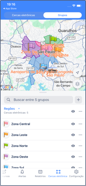

Gerenciar grupos
Para abrir o menu do grupo de cercas eletrônicas, toque no ícone    na linha do grupo. Dependendo dos direitos de acesso, o menu pode conter as seguintes ações:
Ícone Ação Descrição
Mostrar descrição Mostra ou edita a descrição do grupo de cercas eletrônicas. Para editar a descrição, toque no ícone no canto superior direito.
Editar grupo de cercas eletrônicas Edita as propriedades do grupo de cercas eletrônicas. Esta ação permite alterar o nome e a descrição do grupo, bem como o número de cercas eletrônicas nele. Além disso, é possível editar a descrição usando a ação Mostrar descrição.
Criar alerta Cria um modelo de alerta do tipo Cerca eletrônica. Para isso, siga estas etapas:
  1. Selecione a ação Criar alerta no menu do grupo de cercas eletrônicas.
  2. Siga os passos 2–7 do guia.
Um alerta criada para um grupo de cercas eletrônicas é acionada quando qualquer uma das unidades selecionadas visita ou sai de qualquer uma das cercas eletrônicas incluídas no grupo.
Excluir Exclui o grupo de cercas eletrônicas.
A exclusão do grupo não exclui as cercas eletrônicas pertencentes a ele.
Mostrar e ocultar grupos de cercas eletrônicas
Para mostrar ou ocultar todas as cercas eletrônicas de um grupo no mapa, toque no ícone ícone de olho ao lado do nome do grupo na lista. Você pode mostrar ou ocultar cercas eletrônicas individuais em um grupo da mesma forma que no modo Cercas eletrônicas. Consulte Mostrar e ocultar cercas eletrônicas.
