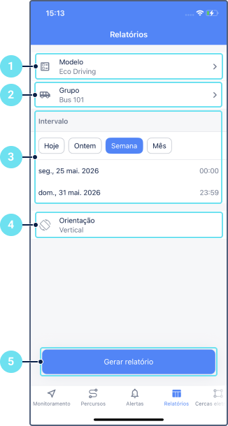

Para executar um relatório, siga as etapas descritas abaixo.
Selecione um modelo de relatório.
Selecione uma unidade/grupo de unidades ou uma geocerca/grupo de geocercas (dependendo do modelo selecionado, a lista mostra todos os objetos disponíveis).
Você pode usar modelos de relatórios de grupos de unidades tanto para um grupo quanto para uma unidade.
Se uma unidade específica estiver vinculada ao modelo de relatório e você tiver o direito de acesso Requisitar relatórios e mensagens a ela, a lista mostrará apenas essa unidade. Se você não tiver o direito de acesso necessário a ela, a lista mostrará as unidades para as quais você tem esse direito.
Especifique o intervalo de tempo. Especifique o intervalo de tempo. É possível defini-lo usando os botões de intervalo rápido (Hoje, Ontem, Semana, Mês) ou manualmente. Para especificar o intervalo manualmente, toque nas linhas inicial e final e selecione as datas e horas necessárias no calendário.
Selecione a orientação da página do relatório.
Toque em Executar relatório.
