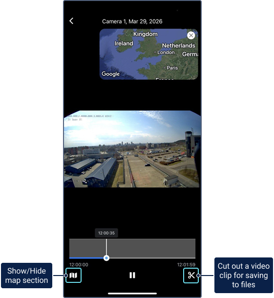

A gravação solicitada é exibida no modo de tela cheia. Para assistir, toque no ícone .
A linha do tempo pode consistir em segmentos pretos e cinzas. Um segmento preto significa que não há dados para aquele período, já o segmento cinza significa que a gravação da câmera selecionada está disponível.
Os seguintes ícones ficam disponíveis ao reproduzir uma gravação:
IconAction
Reproduzir o vídeo.
Pausar o vídeo.
Exibir/Ocultar a janela do mapa. Também é possível tocar no X no canto superior direito da janela para ocultar o mapa.
Recortar um clipe para salvar como um arquivos.
Fechar a reprodução.

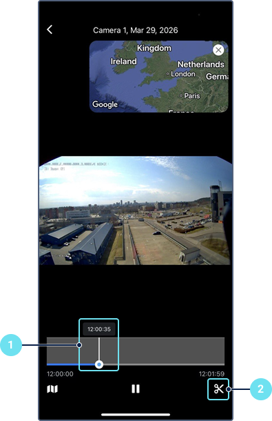

  1. Mova o controle deslizante para o local desejado na linha do tempo.
  2. Toque no ícone  .

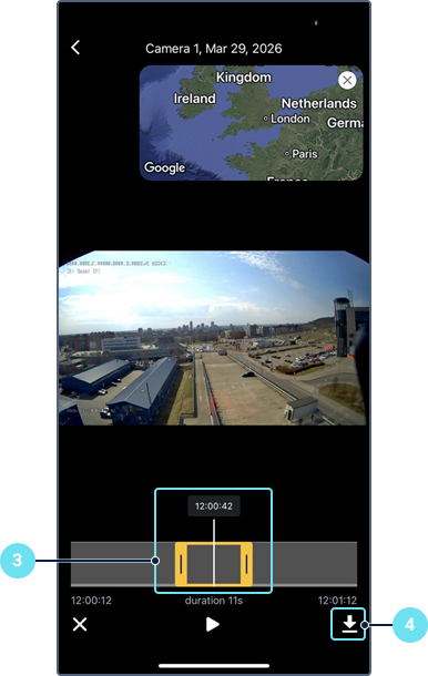

  3. Usando os controles deslizantes à esquerda e à direita, defina a duração em segundos antes e depois do ponto selecionado. A duração mínima permitida é de 2 segundos e a máxima é de 60 segundos. A duração do trecho salvo será igual à soma dos segundos antes e depois do ponto selecionado (marcado pelo controle deslizante branco) e é exibida abaixo da linha do tempo.
  4. Toque no ícone .

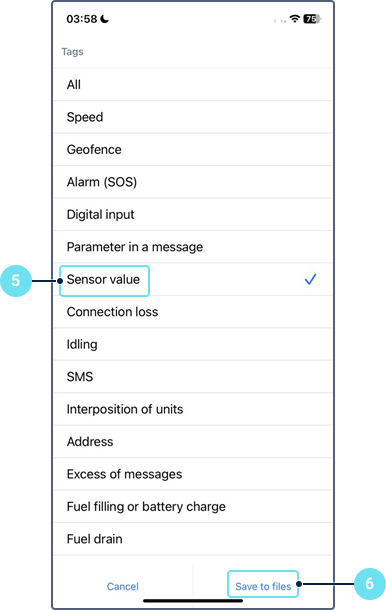

  5. Selecione uma etiqueta que corresponda ao evento do trecho ou toque em Nenhum.
  6. Toque em Salvar em Arquivos.
