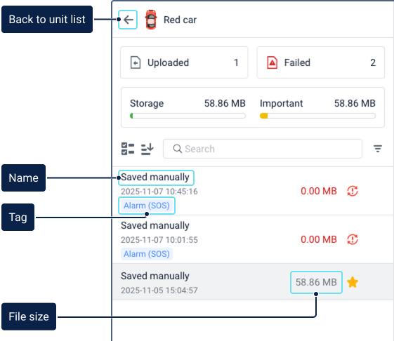

A linha do arquivo mostra as seguintes informações:
  • Nome. Se um arquivo foi salvo como resultado de uma ação de alerta, ele tem o mesmo nome do alerta acionado. Se os arquivos foram salvos manualmente, eles são nomeados Salvos manualmente. Se enviados pelo dispositivo automaticamente, eles são nomeados Detectado pelo dispositivo ou têm um nome gerado pelo dispositivo automaticamente.
  • Data. O dia e a hora que você indicou ao solicitar um arquivo manualmente ou o horário de registro automático do arquivo de vídeo.
  • Tag. A tag indica como o arquivo foi salvo. Se um arquivo foi salvo manualmente, você pode ver a tag selecionada pelo usuário ao salvá-lo. Se um arquivo foi salvo por meio de um alerta, sua tag tem o nome do tipo do alerta. Se o arquivo foi detectado pelo dispositivo, a tag é Detectado pelo dispositivo.
  • Tamanho do arquivo. O tamanho do arquivo baixado.

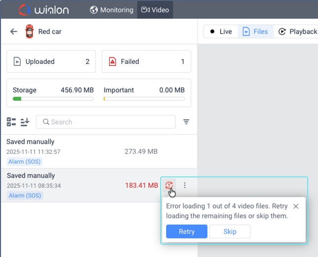

Erro no carregamento
O ícone de erro no carregamento indica que o vídeo não foi carregado para pelo menos uma das câmeras da unidade. Uma mensagem de erro para os vídeos não salvos aparecerá no player quando você clicar na linha do arquivo.
Clique no ícone  para ver uma dica de contexto com o número de arquivos não salvos e possíveis ações.
Por exemplo, se 1 de 4 arquivos de vídeo não foi salvo, você pode clicar em Repetir novamente para carregar o arquivo novamente. Clique em Pular para manter apenas os 3 arquivos que foram salvos com sucesso e excluir o restante.

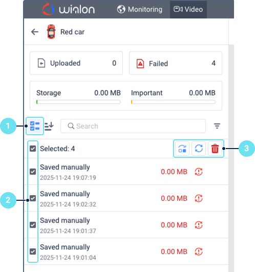

Gerenciamento de erros de carregamento em massa
Para gerenciar vários carregamentos com falha de uma só vez:
  1. Selecione a unidade e clique em Ícone do modo de seleção: duas linhas de marcas de seleção com linhas horizontais.
    A aba "Vídeo" do Wialon para uma unidade com marcações numeradas: "1" para o modo de seleção, "2" para as caixas de seleção ao lado de quatro arquivos selecionados e "3" para os ícones de ações em massa ("pular", "repetir" e "excluir").
  2. Selecione os arquivos ou grupos de arquivos (no caso de várias câmeras) que deseja gerenciar. Para selecionar todos, marque a caixa acima da lista. O número de arquivos (grupos de arquivos) selecionados é exibido na parte superior.
  3. Use os ícones disponíveis:
    • Ícone com uma seta azul curvada sobre duas caixas quadradas Remove da lista os arquivos (grupos de arquivos) com falha. Se todos os arquivos de um grupo falharem, o grupo inteiro é removido. Se alguns arquivos forem carregados com sucesso, apenas os arquivos com falha são removidos.
    • Ícone com duas setas azuis formando um círculo Carrega novamente os arquivos (grupos de arquivos) que ainda estão disponíveis no dispositivo. Apenas os arquivos com o estado de erro de carregamento são carregados novamente. Se os arquivos não estiverem mais disponíveis no dispositivo, eles não podem ser carregados novamente.
    • Ícone de lixeira vermelha Exclui todos os arquivos (grupos de arquivos) selecionados.
As ações de pular e excluir não podem ser desfeitas.

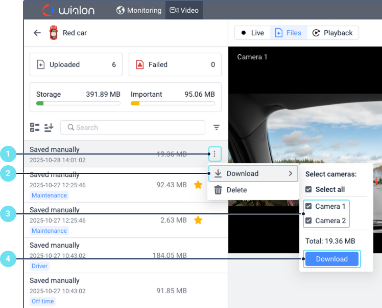

Baixando arquivos
Para baixar um arquivo, aponte para a respectiva linha, clique no ícone e selecione a opção Baixar.
Se o arquivo tiver sido salvo de uma única câmera, o download começa imediatamente.
Se os arquivos estiverem agrupados, selecione as câmeras das quais deseja baixá-los e clique no botão Baixar. Se o arquivo não pôde ser carregado de alguma das câmeras, essa câmera não fica disponível para seleção.
Também é possível baixar um arquivo clicando com o botão direito do mouse na janela de vídeo e selecionando Salvar vídeo como.
Os arquivos baixados são salvos individualmente.
A opção Baixar fica inativa se os arquivos não puderam ser carregados de todas as câmeras.

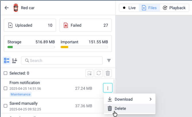

Excluindo arquivos
É possível excluir arquivos individualmente ou em massa.
Excluindo um único arquivo
Para excluir um único arquivo:
  1. Aponte para a linha do arquivo.
  2. Clique no ícone Ícone de três pontos na vertical e selecione Excluir.
