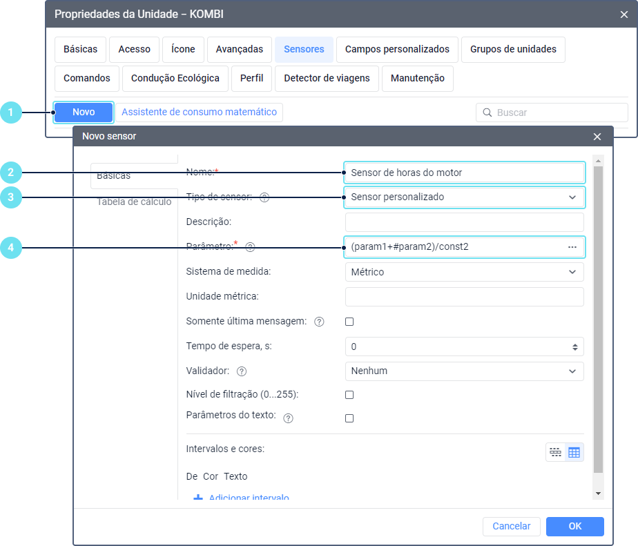

Para criar um sensor do coeficiente de horas do motor, siga estas etapas:
  1. Clique em Novo.
  2. Digite o nome do sensor.
  3. Selecione o tipo Sensor personalizado.
Como no parâmetro do sensor, especifique a expressão (param1+#param1)/const2, onde param1 representa o parâmetro que envia o valor das rotações do motor. O parâmetro do sensor de coeficiente é a média aritmética das rotações do motor no intervalo entre duas mensagens sucessivas.

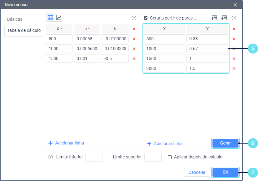

  1. Na tabela de cálculo, habilite a opção de pares XY e configure-os da seguinte forma:
    XYExplicação
    500
    0.33
    Um minuto de funcionamento a 500 rpm corresponde a 20 segundos de funcionamento do motor, o que significa que o coeficiente é 0,33.
    1000
    0.67
    Um minuto de funcionamento a 1000 rpm corresponde a 40 segundos de funcionamento do motor, o que significa que o coeficiente é de 0,67.
    1500
    Um minuto de funcionamento a 1500 rpm corresponde a 60 segundos de funcionamento do motor, o que significa que o coeficiente é 1.
    2000
    1.5
    Um minuto de funcionamento a 2000 rpm corresponde a 90 segundos de funcionamento do motor, o que significa que o coeficiente é de 1,5.
  2. Clique em Gerar
  3. Clique em ОК.
