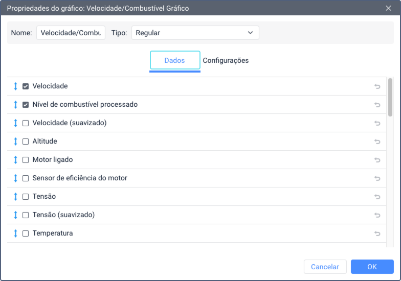

Seleção de dados
Na aba Dados, você pode selecionar as linhas que devem ser exibidas no gráfico. A seleção está disponível apenas para gráficos do tipo Regular.
Seleção de linhas
Para selecionar as linhas desejadas, basta marcá-las na lista. É possível selecionar no máximo 6 variáveis. No entanto, como diversas linhas podem corresponder a uma mesma variável (por exemplo, Velocidade e Velocidade (Suavizada)), o número total de linhas selecionadas pode ultrapassar 6.
Gerenciamento de linhas
- Alterar nome: Para modificar o nome de uma linha, clique sobre ela com o botão esquerdo do mouse e edite o texto.
- Redefinir nome: Para restaurar o nome original da linha, clique no ícone Padrão (
). Este ícone fica inativo caso o nome não tenha sido alterado. - Alterar ordem: Para ajustar a ordem das linhas na lista, clique e arraste o ícone
posicionado à esquerda da linha desejada para cima ou para baixo.

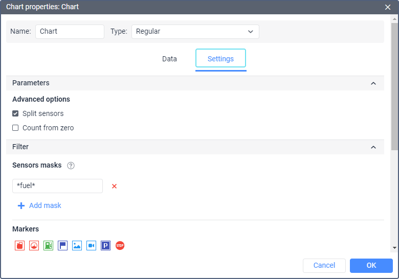

Configurações do gráfico
Além de selecionar colunas, as configurações estão disponíveis na aba de mesmo nome.
A aba é dividida em duas seções:
Parâmetros
Na seção Parâmetros, é possível ativar as opções Dividir sensores e Contar do zero.
Dividir sensores
A opção Dividir sensores está disponível apenas para gráficos do tipo Regular.
Se uma unidade tiver vários sensores do mesmo tipo e você precisar criar um gráfico para esse tipo, por padrão as linhas desses sensores são exibidas no mesmo gráfico. Marque a opção Dividir sensores para criar um gráfico individual para cada sensor. Por exemplo, para uma unidade com dois sensores de tensão, externo e interno, pode ser construído um gráfico com duas linhas (opção não marcada), assim como dois gráficos com uma linha cada (se a opção estiver marcada).
Se para os pontos de dados selecionados para um gráfico houver vários sensores, o superior é dividido. Vamos supor que uma unidade tenha dois sensores de tensão e dois sensores de temperatura, e você está construindo um gráfico de tensão/temperatura para ela. Se a opção Dividir sensores estiver desativada, você obterá um gráfico com quatro linhas. Se a opção Dividir sensores estiver ativada, você obterá dois gráficos com três linhas em cada: um gráfico conterá o primeiro sensor de tensão e ambos os sensores de temperatura, e outro conterá o segundo sensor de tensão e ambos os sensores de temperatura.

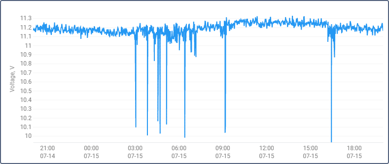

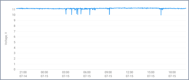

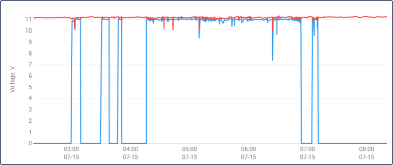

Contar do zero
A opção Contar do zero define a forma como o gráfico é dimensionado. Por padrão, o intervalo da escala Y depende do intervalo de valores que caem dentro do intervalo especificado. Ou seja, se, por exemplo, a temperatura flutua de 3 a 5 graus, então a leitura na escala Y começa em 3, e a linha, neste caso, ocupa o espaço máximo no gráfico. Se a opção Contar do zero for ativada, o eixo Y no gráfico é sempre construído de zero até o maior valor (se os valores forem negativos, então do valor mais baixo até zero).
A imagem abaixo mostra um exemplo de dois gráficos de tensão para a mesma unidade dentro do mesmo intervalo de tempo. O primeiro gráfico é regular, o segundo — com a opção Contar do zero ativada.

Máscaras do sensor
Esta opção permite especificar os sensores com base nos quais o gráfico deve ser construído. A opção não influencia os gráficos de Velocidade, Altitude, Consumo de combustível por cálculo, pois eles podem ser construídos independentemente de uma unidade ter sensores ou não.
Especifique a máscara do sensor necessário. Para fazer isso, insira seu nome completo ou parte do nome. Você pode usar caracteres especiais: * (substitui qualquer número de caracteres) ou ? (substitui um caractere). O nome do sensor não pode conter vírgulas.
Se as máscaras não forem especificadas, os sensores do tipo necessário para construir o gráfico são determinados automaticamente.

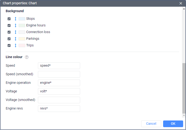

Plano de fundo
A configuração Fundo está disponível apenas para gráficos do tipo Regular.
Os intervalos de eventos como paradas, estacionamentos, viagens, perdas de conexão e trabalho de horas de motor podem ser usados como plano de fundo do gráfico. Usando esses planos de fundo, você pode correlacionar um valor do gráfico e um intervalo ao qual ele corresponde. Cores diferentes podem ser atribuídas para os intervalos de eventos. Para selecionar uma cor, clique na caixa de cor, escolha a cor da paleta e clique em OK.
O plano de fundo dos intervalos de eventos é opaco e tem uma prioridade de exibição, ou seja, o intervalo acima é sobreposto pelos inferiores. Para alterar a prioridade, arraste o intervalo de eventos desejado para cima ou para baixo usando o ícone de seta dupla
à esquerda do nome do intervalo desejado.
Cor da linha
A configuração Cor da linha está disponível apenas para gráficos do tipo Regular.
Para cada linha selecionada na aba Dados, você pode especificar um sensor, cujas leituras devem afetar a cor da linha no gráfico. Para fazer isso, digite o nome do sensor ou sua máscara no campo ao lado do nome da linha. As cores e os intervalos de valores correspondentes a elas são configurados nas propriedades do sensor.
A forma e a cor da linha podem depender do mesmo sensor ou de dois sensores diferentes.
Exemplo 1. Um sensor do tipo Sensor de nível de combustível é especificado para a linha Nível de combustível. Neste caso, a forma e a cor da linha são baseadas no mesmo sensor.
Exemplo 2. Um sensor de outro tipo, por exemplo, Sensor de tensão, é especificado para a linha Nível de combustível. Neste caso, a forma da linha corresponde ao nível de combustível, enquanto sua cor representa os valores de tensão.
Se nenhum sensor for especificado para uma linha, ou intervalos e cores não estiverem configurados nas propriedades do sensor especificado, uma cor padrão será usada para exibir essa linha.
