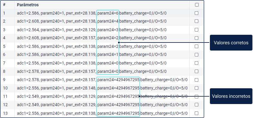

  1. Abra a aba Mensagens.
  2. Solicite mensagens de dados. Dados não processados devem ser selecionados no campo Mostrar parâmetros como.
  3. Na tabela resultante, encontre o parâmetro necessário e compare seus valores.
Vamos analisar o parâmetro de temperatura param24 na imagem abaixo. É possível ver que quando a temperatura cai e o limite de 0 graus é ultrapassado, valores incorretos são exibidos.

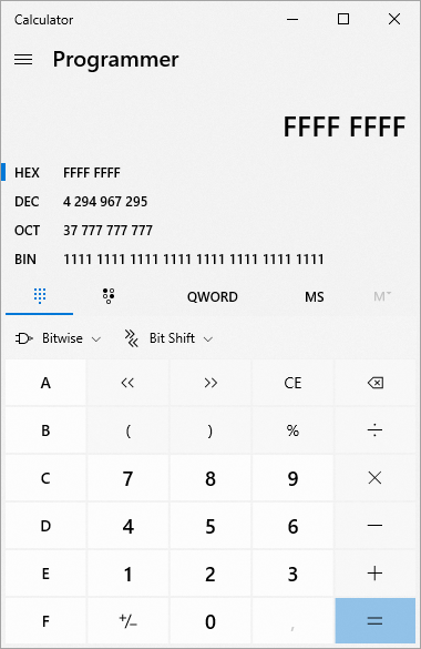

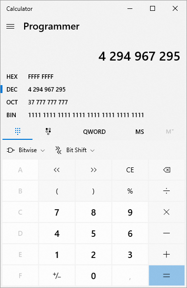

  1. Abra a calculadora e insira qualquer um dos valores inválidos no modo decimal (DEC).
  2. Mude para o modo hexadecimal (HEX) e conte o número de caracteres do valor resultante. Se o número de caracteres não for 2, 4 ou 8, arredonde para cima (por exemplo, 5 deve ser arredondado para 8). Na imagem abaixo, o valor é composto por 8 caracteres.
  3. No modo HEX, digite a letra F o mesmo numero de vezes dos caracteres (após o arredondamento).
  4. Altere para o modo DEC. O número resultante é o valor máximo. Anote-o.

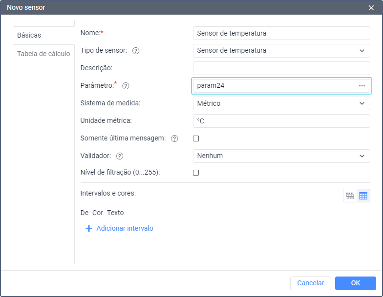

Criando um sensor com o parâmetro necessário
Para que os valores incorretos sejam convertidos para os valores reais negativos, deve-se criar um sensor e configurar uma tabela de cálculo para ele.
No parâmetro do sensor, especifique aquele cujos valores deseja-se converter.

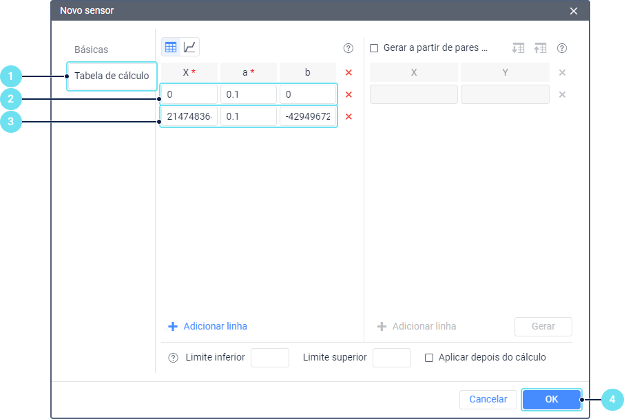

Para configurar a tabela de cálculo, siga estas etapas:
  1. Abra a aba Tabela de cálculo nas propriedades do sensor.
  2. Preencha a primeira linha da tabela da seguinte forma:
    Coluna
    Valor
    X
    0
    a
    O coeficiente especificado para o parâmetro na especificação de hardware. Nesse caso, o coeficiente 0,1 é utilizado para o parâmetro param24, ou seja, se for enviado o valor 6 no parâmetro, a temperatura real é de 0,6 graus.
    Se nenhum coeficiente for usado, use 1.
    b
    0
  3. Preencha a segunda linha da tabela da seguinte forma:
    Coluna
    Valor
    X
    Para calcular X, divida o valor máximo por 2 e, se o resultado for um número inteiro, adicione 1 a ele. Se não for um número inteiro, arredonde para um número inteiro.
    No exemplo com param24, 4294967295 : 2 = 2147483647.5
    Portanto, X = 2147483648.
    a
    Coeficiente (ver passo 2).
    b
    Correção. Para calcular b, some 1 ao valor máximo e multiplique o resultado pelo coeficiente.
    Insira o valor resultante com um sinal de menos.
    No exemplo com param24, (4294967295+1)x0.1 = 429496729.6
    Portanto, b = -429496729,6.
  4. Clique em OK.

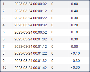

Verificando o resultado
Existem duas maneiras de verificar se a tabela de cálculo está configurada corretamente e se a conversão de parâmetros está funcionando.
  1. Vendo o gráfico na aba Tabela de cálculo das propriedades do sensor.
  2. Solicitando mensagens de dados para o mesmo intervalo do primeiro estágio. Os valores do sensor devem ser selecionados no campo Parâmetros.
