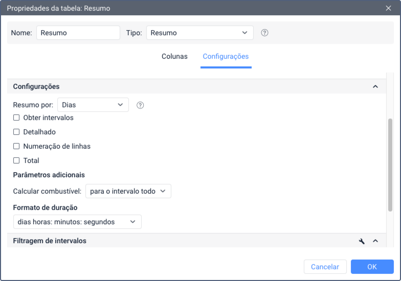

Configurações
Você pode aplicar as seguintes configurações à tabela Resumo:
O combustível pode ser calculado para todo o intervalo, em viagens ou em horas de motor, o que é selecionado nos parâmetros adicionais da tabela. Esta opção afecta colunas como Consumido e Consumo médio.
A opção Recuperar intervalos está disponível para esta tabela se o agrupamento por turnos estiver configurado para ela ou se um valor no campo Resumo por: estiver selecionado.
A tabela Resumo é apresentada por uma linha - os dados resumidos para um período de tempo selecionado. No entanto, os parâmetros do modelo de relatório para esta tabela contêm uma opção individual Resumo por . Esta opção permite-lhe selecionar um intervalo de tempo (turnos/dias/semanas/meses) de acordo com o qual os dados da tabela são organizados. Esta opção pode ser usada nos relatórios para unidades ou nos relatórios para grupos de unidades.
Frequentemente, um valor recebido do sensor analógico pode diferir do valor correspondente na linha Total. Isso é causado pelo salto de dados analógicos e pela aplicação de agrupamento por dias/semanas/meses em relação aos valores recebidos como resultado do processamento de tais dados. Em outras palavras, os valores de dados analógicos (com ou sem saltos) são divididos em intervalos e depois resumidos. É por isso que o valor dos intervalos resumidos pode ser diferente do valor não dividido em intervalos. E como os valores na linha Total não são divididos em intervalos, você pode receber a diferença em comparação com os valores dos sensores analógicos. Por exemplo, ao calcular o combustível, um valor na coluna Consumido por FLS pode diferir do valor correspondente na linha Total.
