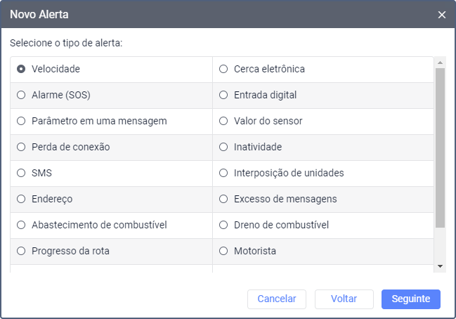

Configurar condições de alertas
As condições são configuradas na primeira etapa do processo de criação de alertas.
Abaixo estão todas as condições de alerta possíveis e suas configurações.
