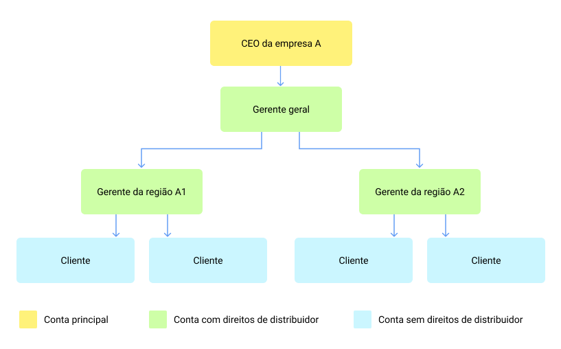

Exemplo 1
A Empresa A fornece software de monitoramento por satélite para organizações de logística nas regiões A1 e A2. Gerentes diferentes lidam com clientes de cada região. Os gerentes de ambas as regiões são subordinados ao gerente geral que, por sua vez, se reporta ao CEO da empresa.
O guia abaixo descreve como configurar a hierarquia corretamente nesta situação.
- Crie uma conta para o gerente geral. Em suas propriedades, ative os direitos do distribuidor e selecione todos os planos de faturamento.
- Crie contas para os gerentes das regiões A1 e A2. Especifique o gerente geral como criador. Nas propriedades das contas criadas, ative direitos do distribuidor e selecione os planos de faturamento que os gerentes podem atribuir aos clientes.
- Crie uma conta separada para cada cliente. Especifique o gerente da região do cliente como criador e atribua o plano de faturamento adequado ao cliente. Nas propriedades da conta, especifique os parâmetros necessários.

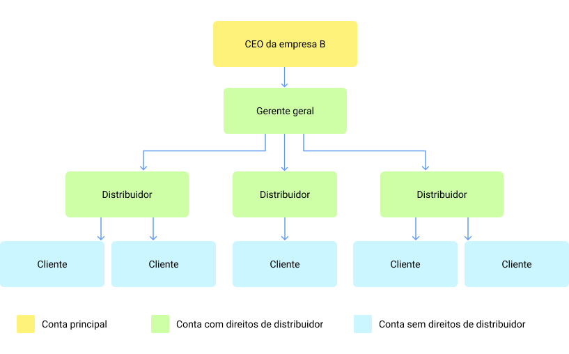

Exemplo 2
A Empresa B coopera com distribuidores que fornecem software de monitoramento por satélite para organizações de logística. O gerente geral lida com as contas dos distribuidores e se reporta ao CEO da empresa.
- Crie contas para os distribuidores. Especifique o gerente geral como criador. Nas propriedades das contas criadas, ative os direitos do distribuidor e selecione todos os planos de faturamento que os distribuidores podem atribuir aos seus clientes.
- Desta forma o distribuidor pode organizar a hierarquia das contas subordinadas, dependendo das especificidades de seus negócios.
