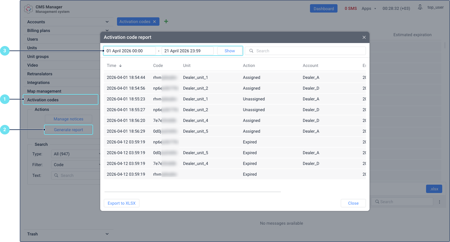

  1. No painel de navegação do CMS Manager, selecione Códigos de ativação.
  2. Clique em Gerar relatório no painel esquerdo. A janela Relatório de códigos de ativação é aberta. Por padrão, o relatório exibe os dados do dia atual (das 00:00 até o horário atual).
    O painel de navegação do CMS Manager com a seção Códigos de ativação expandida, mostrando o grupo Ações com os links Gerenciar avisos e Gerar relatório.
  3. Para alterar o intervalo de tempo, selecione as datas e clique em Mostrar.

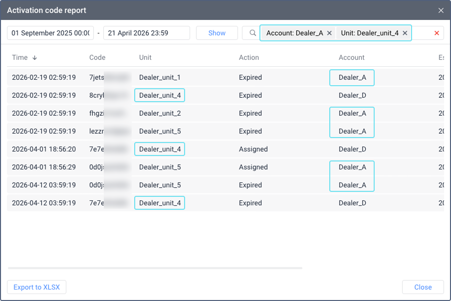

Você pode filtrar o relatório por conta, unidade ou ação usando o campo de busca acima da tabela. Selecione um tipo de critério, insira ou selecione um valor, e ele aparecerá como um chip. Você pode adicionar até 5 chips no total. Cada tipo de critério pode ser usado múltiplas vezes: até 5 para Conta ou Unidade e até 3 para Ação. Se você pesquisar por vários critérios, a lógica OU é aplicada, ou seja, os resultados mostram linhas que correspondem a qualquer um dos valores inseridos.
A caixa de diálogo Relatório de códigos de ativação com o campo de busca mostrando múltiplos chips de busca para diferentes critérios.
