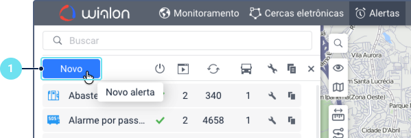

  1. Clique em Novo na aba Alertas.

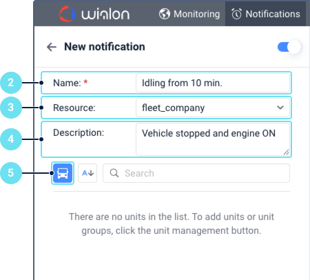

  2. Digite um nome para o alerta (por exemplo, Ociosidade a partir de 10 min.).
  3. Selecione o recurso onde o alerta será armazenado.
  4. Opcionalmente, adicione uma descrição (por exemplo, “Veículo parado e motor LIGADO”).
  5. Clique no ícone , selecione as unidades a serem monitoradas na caixa de diálogo e clique em Salvar.

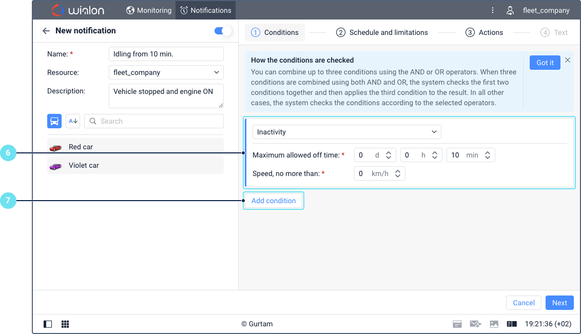

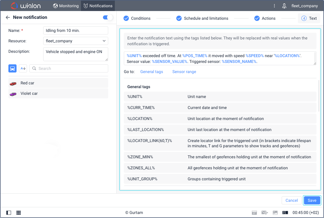

  6. Selecione uma condição (por exemplo, Inatividade) e configure suas definições: defina o tempo máximo permitido de desligamento e o limite de velocidade.

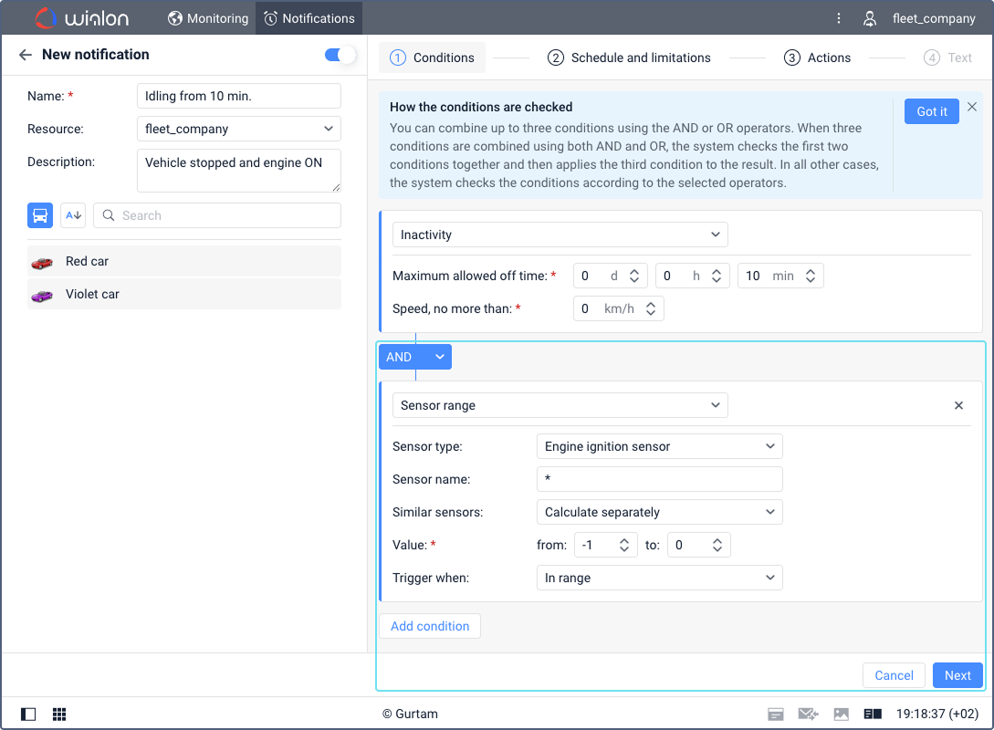

  7. Se necessário, clique em Adicionar condição para adicionar mais condições. Selecione o operador E ou OU para combiná-las (por exemplo, adicione uma condição Intervalo do sensor para o sensor de ignição do motor). Clique em Seguinte.

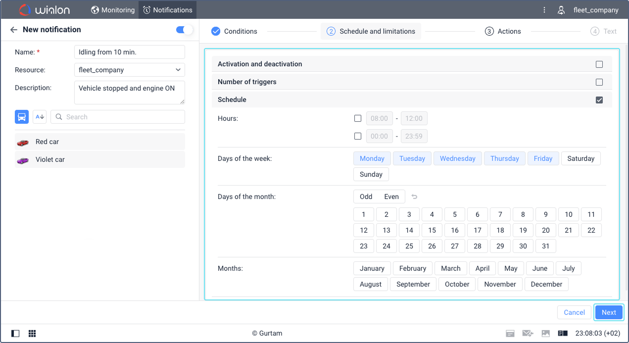

  8. Defina um horário ou limitações se necessário. Clique em Seguinte.

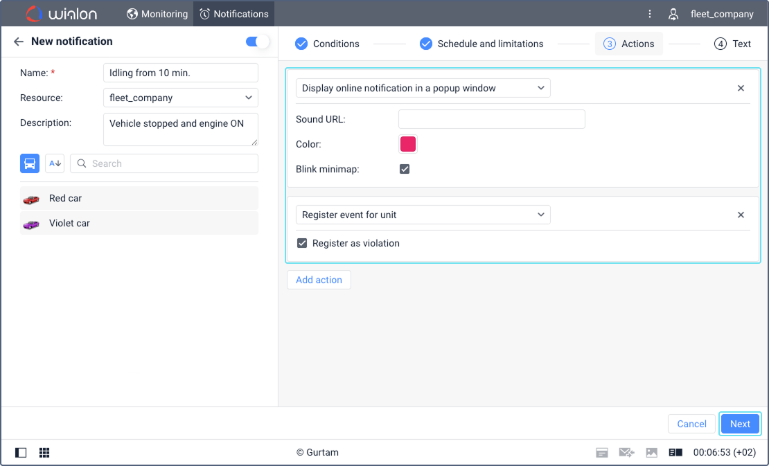

  9. Selecione e configure uma ou mais ações (por exemplo, Exibir alerta online em uma janela pop-up e Registrar evento para unidade). Clique em Seguinte.
  10. Digite o texto do alerta usando tags que são substituídas por valores reais quando o alerta é acionado. Clique em Salvar.
