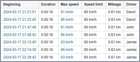

A tabela Excessos de velocidade mostra as infrações de limite de velocidade. O limite de velocidade depende do método para determinar o excesso de velocidade selecionado nas propriedades da unidade, na aba Avançadas.
As informações que podem ser apresentadas na tabela Excessos de velocidade são descritas abaixo.
Coluna Descrição
Início A data e hora em que o limite de velocidade foi excedido.
Localização A localização do dispositivo no momento do excesso de velocidade.
Duração O intervalo de tempo durante o qual a unidade estava se movendo com uma velocidade excessiva. Se o excesso de velocidade foi determinado por uma mensagem, a linha exibe 00:00. Para que o excesso de velocidade seja determinado também por uma mensagem, é necessário definir 0 como o tempo mínimo de excesso de velocidade na aba Avançadas da unidade.
Tempo total O tempo total do início ao fim do excesso de velocidade. Recomendamos usar esta coluna em conjunto com o parâmetro de agrupamento ou a linha Total. Se a linha Total estiver configurada na tabela, ela mostra todo o tempo que passou do início do primeiro excesso de velocidade até o fim do último.
Velocidade máxima A velocidade máxima atingida dentro do período de excesso de velocidade.
Velocidade A velocidade no momento do excesso de velocidade máximo, ou seja, no momento da maior diferença entre a velocidade permitida e a velocidade real.
Limite de velocidade A velocidade máxima permitida em uma seção particular da estrada ou nas propriedades da unidade.
Quilometragem A distância percorrida com a velocidade excedida.
Quilometragem (ajustada) A quilometragem sujeita ao coeficiente definido nas propriedades da unidade (aba Avançadas).
Quilometragem inicial O valor do sensor de quilometragem no momento do início do excesso de velocidade. Se nenhum salvamento do parâmetro de quilometragem foi feito durante o período relatado, a quilometragem é contada a partir de 0.
Quilometragem final O valor do sensor de quilometragem no final do intervalo de excesso de velocidade.
Velocidade média A velocidade média dentro do intervalo de excesso de velocidade. Veja como a velocidade média é calculada na página Dados em relatórios.
Motorista O nome do motorista (se vinculado).
Reboque O nome do reboque (se vinculado).
Quantidade O número de infrações de velocidade.
Notas Uma coluna em branco para seus comentários.

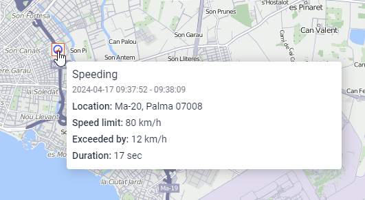

Para esta tabela, você pode ativar o Marcador de excesso de velocidade nas configurações de marcadores:
