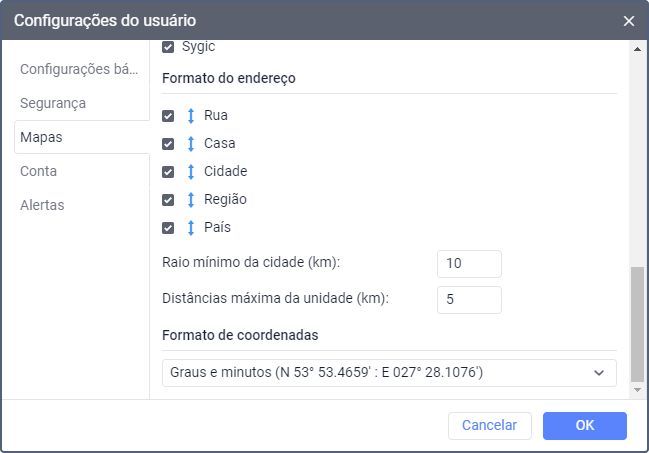

Formato do endereço
Nesta seção é possível configurar o formato em que as informações de endereço devem ser exibidas nas dicas de contexto, ferramentas, mensagens, etc. Os seguintes elementos de endereço estão disponíveis: país, região, cidade, rua, casa. É necessário selecionar ao menos um desses elementos. Também é possível ajustar a ordem dos elementos usando o ícone
Se as unidades se movimentarem principalmente fora da cidade, é aconselhável especificar também as seguintes configurações:
| Configuração | Descrição |
| Raio mínimo da cidade | Aqui deve-se especificar o valor mínimo em quilômetros que deve ser incluído nas informações do endereço como um raio da cidade. Se uma cidade for encontrada na distância especificada na configuração Distância máxima da unidade, seu endereço será indicado nas informações de endereço. Essa configuração pode ser útil quando, por exemplo, as informações de endereço devem conter apenas as cidades principais |
| Distância máxima da unidade | Aqui deve-se especificar o valor máximo em quilômetros que deve ser considerado a distância da unidade até a cidade. Assim, se uma unidade se move ao longo de uma estrada e há uma cidade dentro da distância especificada aqui, o nome da estrada e a distância até a cidade são indicados no endereço dessa unidade. Se forem encontradas várias cidades, é indicada a distância até à mais próxima. |
Formato das coordenadas
Nesta seção é possível selecionar o formato no qual as coordenadas do cursor devem ser exibidas no canto inferior direito do mapa. Existem duas opções na lista suspensa:
- graus e minutos;
- graus.
