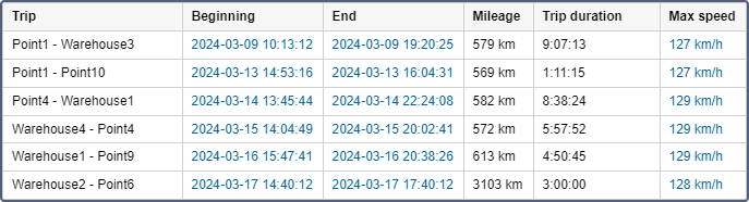

Viagens entre cercas eletrônicas
A tabela Viagens entre cercas eletrônicas permite rastrear viagens entre cercas eletrônicas definidas como ponto de partida e ponto de destino. As viagens são exibidas na tabela quando:
  • A unidade sai do ponto de partida e entra no ponto final.
  • O deteсtor de viagens identifica viagens entre os pontos de partida e final.
Essa tabela é útil para controlar o transporte de cargas entre diferentes locais, especialmente em cenários com múltiplas viagens.

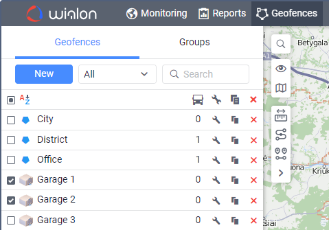

Preparando as cercas eletrônicas
Para gerar um relatório com a tabela Viagens entre cercas eletrônicas, você precisa criar as cercas eletrônicas que representam o início e o fim das viagens. É possível usar a mesma cerca eletrônica como ponto de partida e de chegada, caso a viagem se inicie e termine no mesmo local.

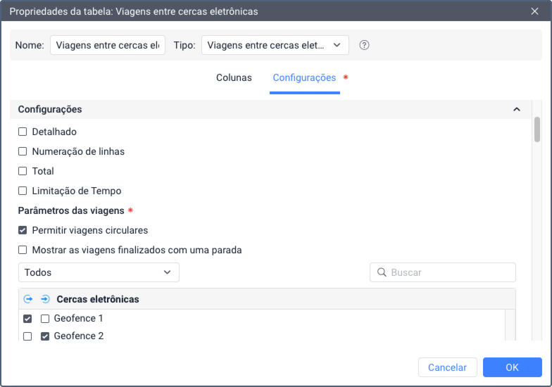

Parâmetros de viagem
Ao criar um relatório com a tabela Viagens entre cercas eletrônicas, você pode definir os seguintes parâmetros adicionais:
Permitir viagens circulares
Ative esta opção se o início e o fim do trajeto forem no mesmo local. Neste caso, uma determinada cerca eletrônica ou unidade deve ter ambas as caixas de verificação selecionadas (o início e o fim do trajeto).
Mostrar as viagens finalizadas com uma parada
Se ativada, apenas as visitas às cercas eletrônicas com uma parada no ponto final são consideradas como fim do trajeto. Uma parada ocorre quando a velocidade da unidade é menor que a velocidade mínima de movimento definida no detetor de viagems. Uma viagem começa quando uma unidade deixa o ponto de partida. Se uma unidade entrar no destino final (após o início da viagem ter sido detectado), mas não fizer uma parada lá, a viagem continua.
Pontos de partida e chegada
Nesta seção, você seleciona as cercas eletrônicas e unidades que serão analisadas na tabela. Você pode usar cercas eletrônicas do recurso atual ou de outros recursos aos quais você tem o direito de acesso Ver cercas eletrônicas. O recurso é escolhido na lista suspensa acima dos nomes das cercas eletrônicas. Você também pode selecionar a opção Todos para que a lista contenha as cercas eletrônicas de todos os recursos aos quais o usuário tem o direito de acesso necessário. As cercas eletrônicas na lista são ordenadas por nome. Para encontrar uma rapidamente, use o filtro dinâmico.
Também é possível usar unidades como “cercas eletrônicas móveis”, definindo um raio para a zona da unidade. Tanto as cercas eletrônicas quanto as unidades são organizadas em ordem alfabética. Para encontrar rapidamente o item necessário, use o filtro. Além disso, o início da viagem pode estar na zona da unidade, e o fim — na cerca eletrônica comum. Por exemplo, três carros trabalham no campo e colhem, e um leva a colheita para o armazém.
