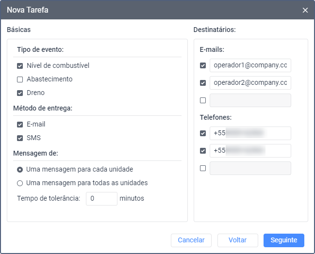

Ao criar a tarefa as seguintes configurações estão disponíveis:
ConfigurçãoDescrição
Tipo de evento
Selecione o tipo de eventos sobre os quais deseja receber informações: nível de combustível, abastecimento ou dreno. É possível selecionar mais de um.
Abastecimentos e drenos de combustível são detectados de acordo com as configurações dos sensores de combustível.
As informações sobre abastecimentos e drenos são enviadas somente se forem detectadas.
Os dados sobre o nível de combustível são enviados em qualquer circunstância. Se esses dados não estiverem disponíveis, uma mensagem com o texto Nível de combustível desconhecido é enviada aos destinatários.
Método de entrega
Selecione o método de recebimento de informações: SMS e/ou e-mail. Na seção Destinatários, à direita, especifique o número de telefone e o endereço de e-mail do destinatário, respectivamente. O número de telefone deve ser indicado no formato internacional.
Para enviar mensagens SMS, a opção Pode enviar SMS deve estar habilitada nas propriedades do usuário.
Para enviar e-mails é necessário especificar o endereço de e-mail do qual as mensagens do sistema devem ser enviadas nas propriedades do plano de faturamento.
Para cancelar o envio de informações para qualquer número de telefone ou endereço adicionado, desmarque a caixa à esquerda dele. Além disso, os destinatários dos e-mails podem cancelar a assinatura. Se a Função de cancelar inscrição estiver ativada nas propriedades da conta ou do recurso em que a notificação está armazenada, o link Cancelar inscrição será exibido na parte inferior do e-mail. Se um destinatário optar por não receber e-mails, a caixa à esquerda de seu e-mail será automaticamente desmarcada nas configurações de tarefa. Se todos os destinatários especificados cancelarem a assinatura e somente essa ação for especificada nas configurações de tarefa, a tarefa será automaticamente desativada.
Formato da mensagem
Se várias unidades forem selecionadas para a tarefa, é possível especificar nesta seção se as informações de combustível devem ser enviadas em uma mensagem separada para cada unidade ou em uma mensagem comum.
Tempo de tolerância
Neste campo é possível especificar por quantos minutos o intervalo deve ser estendido para analisar as mensagens de detecção de abastecimento e drenos de combustível. A horário de início do intervalo é alterado para um horário anterior de acordo com o número de minutos especificado (consulte Intervalos de execução de tarefas para obter detalhes). Esta opção permite levar em consideração as mensagens da caixa preta.
