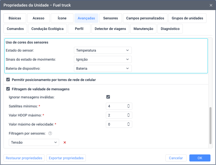

Uso de cores dos sensores
Nesta seção é possível selecionar os sensores cujas cores devem ser usadas para determinados elementos da interface. Um sensor está disponível para seleção após você criá-lo e especificar seus intervalos de valores e as cores correspondentes a eles.
Abaixo estão os elementos de interface para os quais as cores dos sensores selecionados são usadas.
| Item | Descrição |
| Estado do sensor | As cores do sensor selecionado são usadas para a opção de Estado do sensor na lista de trabalho da aba Monitoramento e no menu de opções de monitoramento no mapa. |
| Sinais de estado de movimento | As cores do sensor selecionado são usadas para sinais de estado de movimento no mapa. |
| Bateria de dispositivo | As cores do sensor selecionado são usadas para a opção Bateria de dispositivo na lista de trabalho na aba Monitoramento e no menu de opções de monitoramento no mapa. Além disso, o sensor selecionado aqui é usado na aba Diagnóstico para o critério Carga de bateria do dispositivo. Para configurar um sensor que mostre o nível da bateria, você deve criar um sensor personalizado com o parâmetro no qual os dados da bateria são recebidos do dispositivo. Se os dados forem recebidos em volts, e não em porcentagem, você também deve preencher a tabela de cálculo nas propriedades do sensor para que os dados sejam exibidos corretamente. |
Se a unidade não possuir sensores adequados, estas opções estarão inativas.

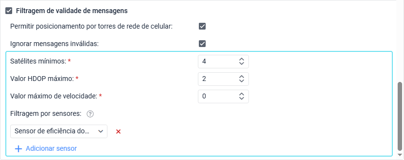

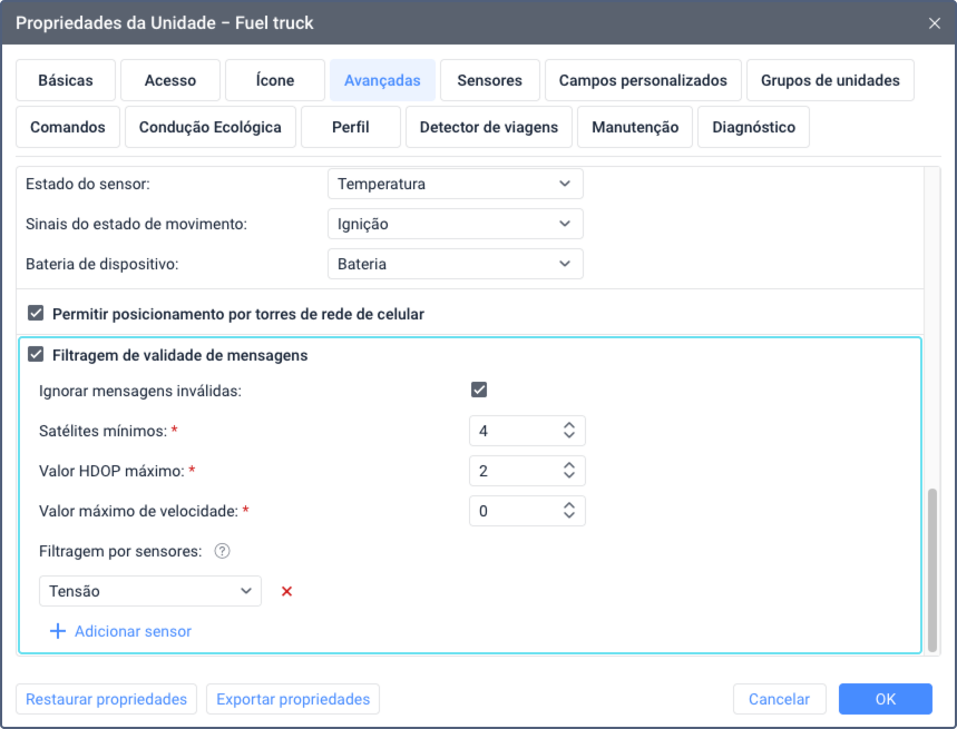

Filtragem de validade de mensagem
Todas as mensagens das unidades são registradas no banco de dados. No entanto, algumas mensagens podem ser inválidas, por exemplo, devido a flutuações de dados ou falta de coordenadas. Tais mensagens distorcem os valores de quilometragem, percursos, indicadores em relatórios, etc.
Para que o sistema não leve em consideração mensagens inválidas, habilite a opção Filtragem de validade de mensagens e configure os critérios necessários: o número de satélites, a velocidade da unidade ou a precisão das coordenadas. Aqui você também pode habilitar as opções para determinar a localização por LBS e filtrar as mensagens identificadas como inválidas pelo próprio dispositivo.
Além dos critérios de validade, esta seção fornece uma opção para ignorar mensagens que são inválidas de acordo com o dispositivo da unidade. Veja a descrição dessa opção abaixo.
As configurações especificadas aqui se aplicam apenas às novas mensagens recebidas após você salvar as alterações.
Independentemente das configurações nesta seção, qualquer mensagem sem coordenadas ou com pelo menos uma coordenada zero (longitude ou latitude) é considerada inválida.
Ignorar mensagens inválidas
A opção permite ignorar os dados GPS identificados pelo dispositivo como inválidos. Alguns dispositivos (controladores) enviam parâmetros especiais que identificam coordenadas inválidas. Além disso, a hora atual e as últimas coordenadas válidas são especificadas na mensagem. O sistema considera tal mensagem como sem dados posicionais e não a utiliza para mapear percursos, determinar a localização e assim por diante.
Critérios de validade de mensagem
Os critérios de validade seguem a lógica OU: uma mensagem é considerada inválida se não atender a pelo menos um dos seguintes critérios.
| Critério | Descrição |
| Satélites mínimos | Neste campo é possível especificar o número mínimo de satélites que devem ser usados para determinar as coordenadas para que a mensagem seja considerada válida. O número recomendado é de pelo menos quatro. O valor não pode exceder 255. |
| Valor HDOP máximo | Nesse campo é possível especificar o valor máximo de HDOP com o qual as mensagens são consideradas válidas. HDOP significa diluição horizontal de precisão. Quanto menor for esse valor, mais precisas serão as coordenadas. O valor não pode exceder 9.999. |
| Valor máximo de velocidade | Neste campo é possível especificar o limite para os valores de velocidade. Se for excedido, a mensagem é considerada inválida. Não é possível indicar um valor maior que 9.999. Se 0 for especificado, este critério de filtragem não é levado em consideração. |
| Filtragem por sensores | Aqui você pode adicionar sensores que devem ser usados para filtrar mensagens. Se o valor do sensor selecionado for 0, a mensagem é considerada inválida. Para adicionar um sensor, clique em Adicionar sensor e selecione o necessário da lista. Você pode adicionar vários sensores. |
