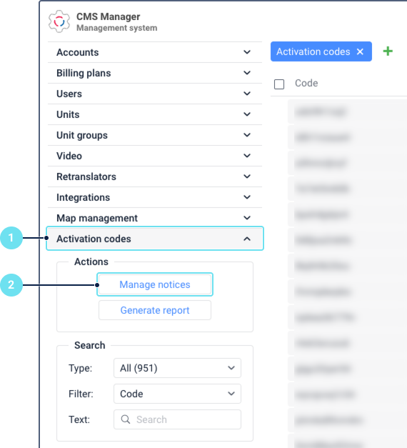

Para abrir a janela de gerenciamento de avisos, siga estas etapas:
  1. No painel de navegação do CMS Manager, selecione Códigos de ativação.
    O painel de navegação do CMS Manager com a seção Códigos de ativação expandida, mostrando o grupo Ações com os links Gerenciar avisos e Gerar relatório, e o grupo Busca com os campos Tipo, Filtro e Texto.
  2. Clique em Gerenciar avisos no painel esquerdo.

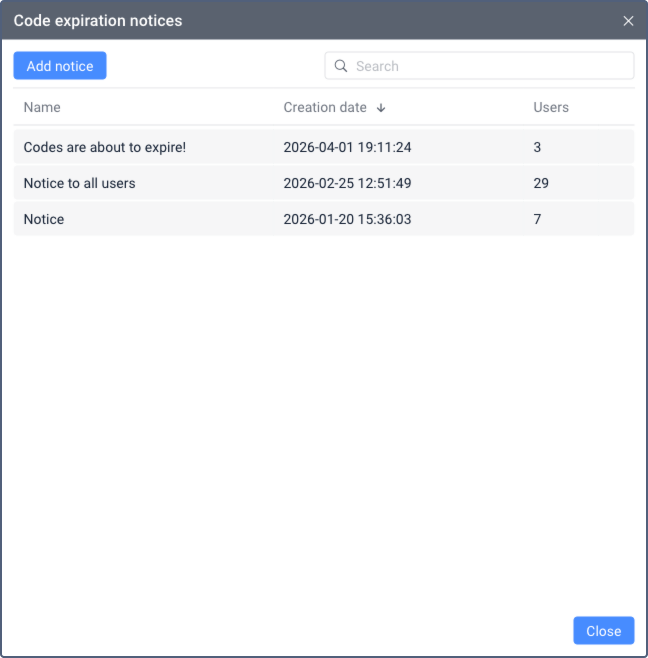

A janela Avisos de expiração de códigos é aberta. Ela contém uma tabela com todos os avisos criados, com as seguintes colunas:
Coluna Descrição
Nome O nome do aviso.
Data de criação A data e hora em que o aviso foi criado.
Usuários O número de usuários que recebem o aviso.
A caixa de diálogo Avisos de expiração de códigos exibindo uma lista de três avisos com as colunas Nome, Data de criação e Usuários, junto com o botão Adicionar aviso e um campo de busca.

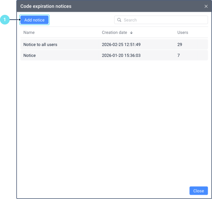

Para criar um aviso de expiração de código, siga estas etapas:
  1. Na janela Avisos de expiração de códigos, clique em Adicionar aviso.
    A caixa de diálogo Avisos de expiração de códigos com dois avisos listados e o botão Adicionar aviso destacado.

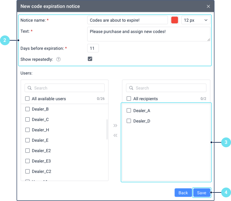

  2. Preencha os seguintes campos:
    • Nome do aviso: O nome do aviso exibido aos usuários. De 1 a 50 caracteres. Você pode selecionar a cor e o tamanho da fonte usando a paleta e a lista suspensa à direita do nome.
    • Texto: O texto do aviso exibido aos usuários. De 1 a 500 caracteres.
    • Dias antes da expiração: O número de dias antes da expiração do código em que o aviso é enviado aos usuários. De 1 a 99.
    • Mostrar repetidamente: Quando habilitado, o aviso é exibido toda vez que o usuário faz login ou recarrega a página enquanto as unidades atenderem aos critérios de expiração. Quando desabilitado, o aviso é exibido apenas uma vez.
    A caixa de diálogo Novo aviso de expiração de código com campos para Nome do aviso, Texto, Dias antes da expiração e a caixa de seleção Mostrar repetidamente, além de uma seção Usuários com duas listas para selecionar destinatários entre os usuários disponíveis.
  3. Na seção Usuários, selecione os usuários que devem receber o aviso. A lista à esquerda contém todos os usuários disponíveis e a lista à direita contém os destinatários selecionados.
    • Para adicionar destinatários, selecione os usuários na lista à esquerda e clique no ícone seta para a direita para movê-los para a lista à direita.
    • Para remover destinatários, selecione os usuários na lista à direita e clique no ícone seta para a esquerda para movê-los de volta para a lista à esquerda.
    • Para pesquisar usuários, use o filtro dinâmico acima de cada lista. Filtros por nome, criador, conta, plano de faturamento, campos personalizados ou campos administrativos estão disponíveis.
    • Para selecionar todos os usuários de uma vez, marque a caixa de seleção Todos os usuários disponíveis ou Todos os destinatários.
  4. Clique em Salvar.
Todos os avisos criados são exibidos na janela de gerenciamento.

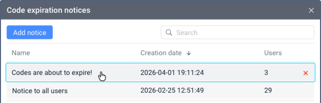

Editar um aviso
Para editar um aviso, clique nele na janela Avisos de expiração de códigos. A janela Propriedades do aviso é aberta, onde você pode modificar as configurações do aviso. Após fazer as alterações, clique em Salvar.
A caixa de diálogo Avisos de expiração de códigos com uma linha de aviso destacada ao passar o mouse, mostrando um botão X vermelho para exclusão no lado direito da linha.

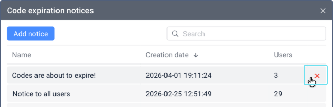

Excluir um aviso
Para excluir um aviso, clique no ícone ícone de cruz vermelha na linha do aviso que deseja remover.
Um close-up da caixa de diálogo Avisos de expiração de códigos com o botão X vermelho (excluir) destacado enquanto o cursor passa sobre ele para um aviso específico.
Após a exclusão, o aviso é removido tanto para o criador quanto para todos os destinatários.

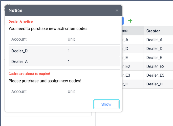

Quando um usuário faz login no CMS Manager e possui unidades com códigos de ativação expirando dentro do período configurado, uma janela de aviso é exibida. Ela contém o número de unidades prestes a expirar, agrupadas por conta.
Um pop-up de Aviso exibido ao usuário no login, mostrando dois avisos de expiração de códigos com títulos coloridos, texto descritivo e tabelas com colunas Conta e Unidade, além de um botão Mostrar na parte inferior.
Se o usuário receber múltiplos avisos (por exemplo, de diferentes distribuidores), todos são exibidos em uma única janela.
