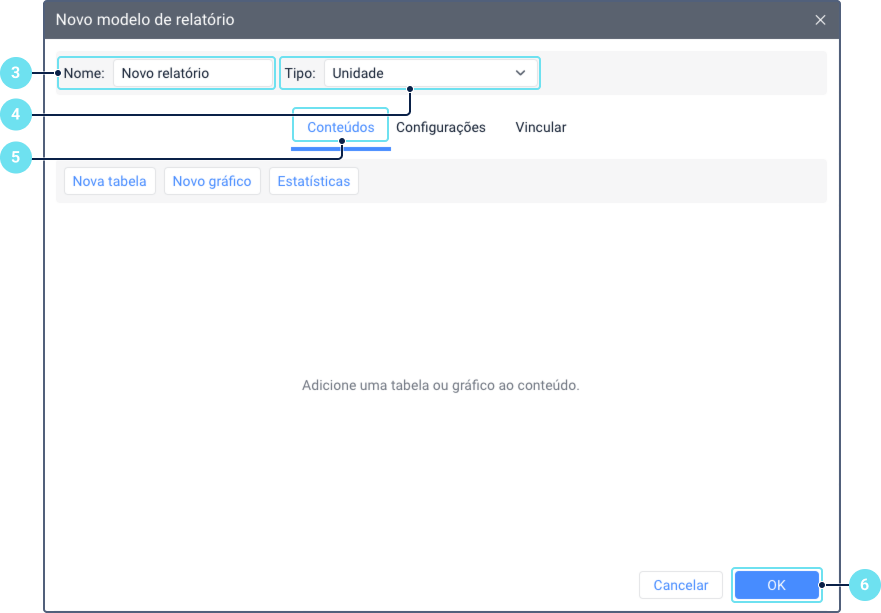

Para criar um relatório, siga os passos a seguir:

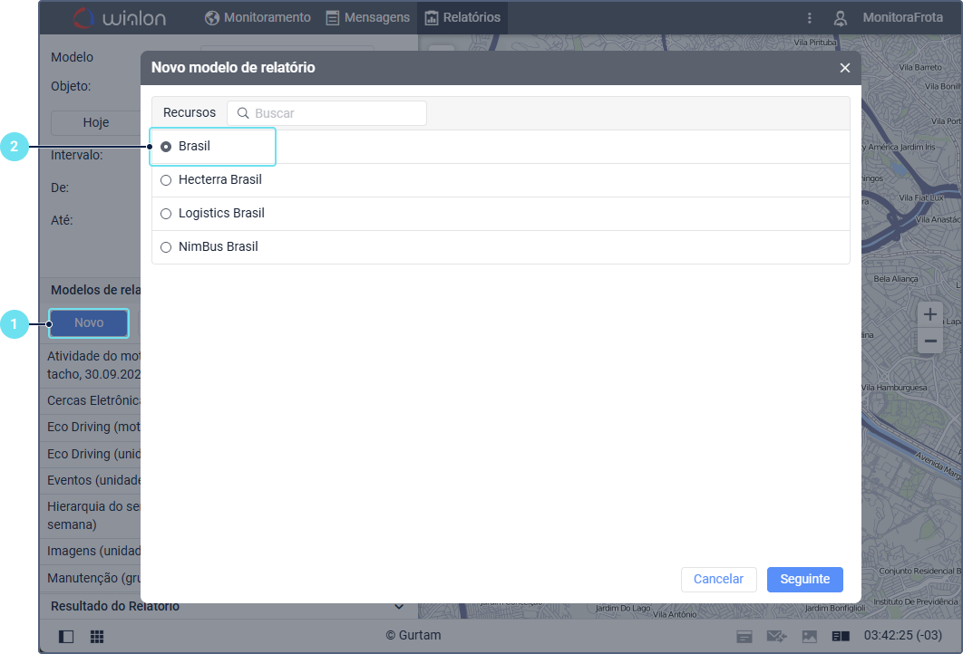

  1. Clique em Novo.
  2. Selecione o recurso para armazenar o modelo de relatório.
  3. Especifique o nome do modelo de relatório.
  4. No campo Tipo, selecione o objeto para o qual você está criando o modelo: unidade, grupo de unidades, motorista, cerca eletrônica ou outro tipo de objeto.
  5. Adicione tabelas e gráficos na aba Conteúdo.
  6. Clique em ОК.

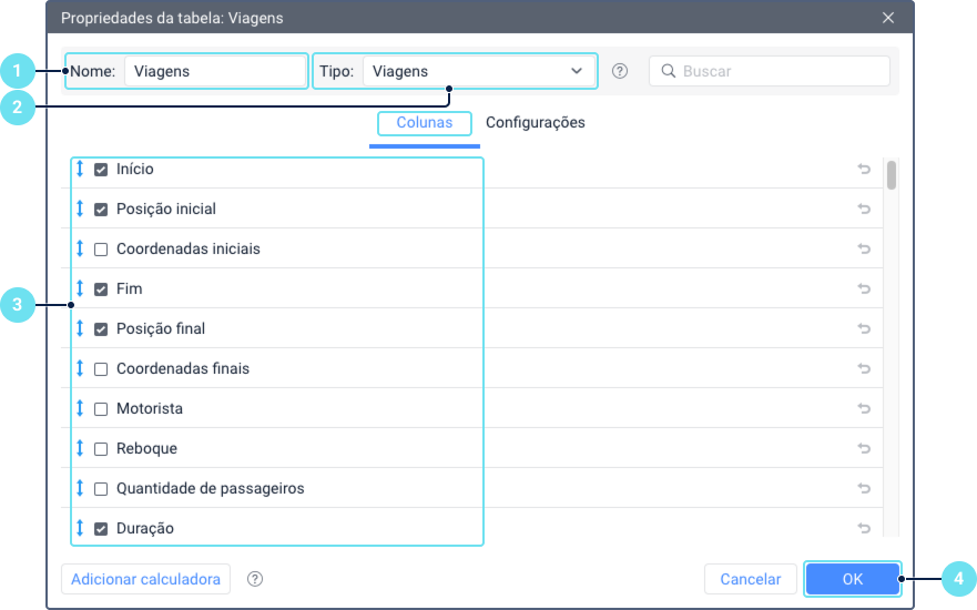

Adição de uma tabela
Cada tipo de tabela tem seu próprio conjunto de colunas. Você pode adicionar qualquer número de tabelas a um modelo, inclusive tabelas do mesmo tipo.
Vamos criar uma tabela do tipo Viagens:
  1. Especifique o nome da tabela.
  2. Selecione o tipo Viagens.
  3. Marque as colunas necessárias. Neste exemplo, marcamos as seguintes colunas: Início, Posição inicial, Fim, Posição final, Duração.
  4. Clique em OK.

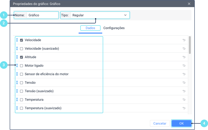

Adição de um gráfico
Os gráficos podem ser adicionados somente aos relatórios dos tipos Unidade e Usuário.
Para criar um gráfico do tipo Regular, siga os passos a seguir:
  1. Especifique o nome do gráfico.
  2. Selecione o tipo Regular.
  3. Marque que tipo de dados (curvas) deve ser exibido no gráfico. Neste exemplo, marcamos Velocidade e Altitude.
  4. Clique em ОК.
No gráfico resultante, o eixo X indica o tempo, enquanto as opções selecionadas na aba Dados são colocadas no eixo Y.

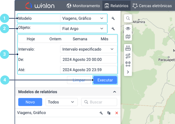

Execução de um relatório
Para executar o relatório em uma unidade, especifique seus parâmetros de acordo com a figura abaixo.
  1. Selecione o modelo de relatório.
  2. Selecione o objeto do relatório.
  3. Especifique o intervalo de tempo.
  4. Clique em Executar.

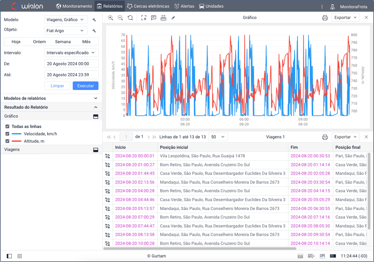

Depois que o relatório for executado, a lista de seu conteúdo será exibida na seção Resultado do relatório. Clique no nome da tabela ou do gráfico para abrir a tabela ou o gráfico na parte inferior direita da janela. Clique no botão para ativar a visualização de duas janelas de relatório. Em nosso exemplo, tanto a tabela quanto o gráfico são mostrados simultaneamente.
Você pode exportar o relatório resultante para um arquivo () no formato HTML, PDF, Excel, XML, CSV ou imprimir ().
