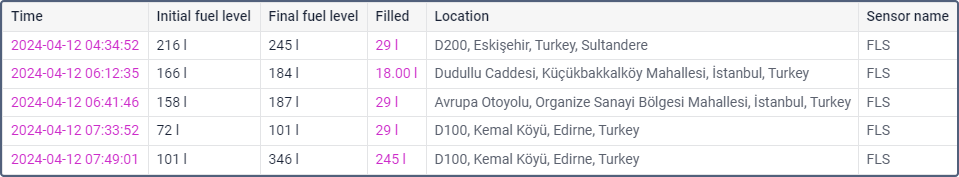

A tabela Abastecimentos de combustível e cargas da bateria pode conter as colunas descritas abaixo.
Coluna Descrição

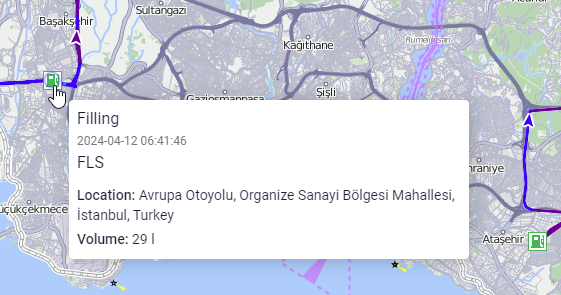

Início A data e hora em que um abastecimento de combustível ou carga de bateria começou. Quando as coordenadas estão disponíveis, clicar neste valor exibe o local inicial no mapa.
As linhas de agrupamento (cabeçalhos de grupo) mostram o início do primeiro abastecimento de combustível ou carga de bateria do grupo. A linha Total mostra o início do primeiro evento dentro do intervalo do relatório.
Fim A data e hora em que um abastecimento de combustível ou carga de bateria terminou. Para eventos em andamento, o horário de término é exibido com base na configuração Intervalo incompleto. Quando as coordenadas estão disponíveis, clicar neste valor exibe o local final no mapa.
As linhas de agrupamento (cabeçalhos de grupo) mostram o fim do último abastecimento de combustível ou carga de bateria do grupo. A linha Total mostra o fim do último evento dentro do intervalo do relatório.
Hora do abastecimento ou carga O momento em que ocorreu a alteração mais significativa no nível de combustível ou do nível da bateria.
Localização A localização da unidade no momento do abastecimento ou carga (se um abastecimento ou carga for registrado manualmente, a localização da unidade é detectada com base nas mensagens recebidas no momento do registro).
Nível de combustível inicial O nível de combustível antes do abastecimento.
Nível de combustível final O nível de combustível após o abastecimento.
Abastecido O volume de combustível abastecido (o nome do sensor pode ser indicado entre parêntesis).

Nome do sensor O sensor que detectou o abastecimento de combustível ou a carga da bateria.

Pode usar marcadores especiais para este relatório para marcar locais de abastecimentos e cargas de bateria no mapa.
