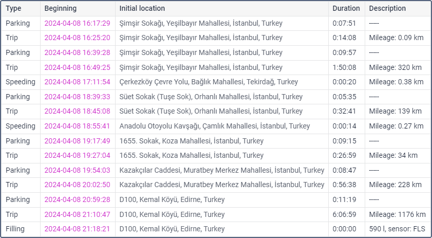

A tabela Cronologia fornece informações sobre ações e alterações no estado de uma unidade ao longo de um período de tempo. Diferente da maioria das tabelas, que se dedicam a um estado específico (como estacionamento, sensores, viagens, etc.), essa tabela combina eventos de diferentes tipos, oferecendo uma visão abrangente do movimento.
Na seção Dados a serem exibidos nas configurações da tabela, selecione as informações que deseja visualizar na tabela: viagens, estacionamentos, paradas, horas de motor, abastecimentos de combustível, drenos de combustível, cargas de bateria, eventos, motoristas, reboques, excessos de velocidade, perdas de conexão, ativações do sensor.

Na tabela Cronologia, é possível selecionar as colunas descritas abaixo.
Coluna Descrição
Tipo Viagem, estacionamento, parada, horas de motor, abastecimento de combustível (ou abastecimento registrado), dreno de combustível, evento (ou infração), motorista, perda de conexão, sensor.
Início O tempo da mensagem que precede aquela em que foi fixado o início do estado em questão.
Para abastecimentos de combustível, drenos de combustível e cargas de bateria, esta coluna mostra o seu horário, ou seja, o horário da variação máxima de nível de combustível ou de bateria.
Posição inicial A localização da unidade no momento inicial.
Para abastecimentos de combustível, drenos de combustível e cargas de bateria, esta coluna mostra a localização no momento em que foram detectados, ou seja, no momento da variação máxima de nível de combustível ou de bateria.
Fim O momento em que a atividade detectada terminou.
Para abastecimentos de combustível, drenos de combustível e cargas de bateria, esta coluna mostra o mesmo horário que a coluna Início.
Posição final A localização da unidade no momento final.
Para abastecimentos de combustível, drenos de combustível e cargas de bateria, esta coluna mostra a mesma localização que a coluna Posição inicial.
Duração A duração do estado.
Para abastecimentos de combustível, drenos de combustível e cargas de bateria, esta coluna mostra 0, pois o sistema não calcula a sua duração.
Descrição Exibe informações adicionais: para viagens e excessos de velocidade: quilometragem; para eventos e infrações: o texto do alerta; para horas de motor: duração; para motoristas: vinculação/separação e nome do motorista; para abastecimentos de combustível, drenos de combustível e cargas de bateria: o volume de combustível (quantidade de energia) e o nome do sensor; para sensores: ativação/desativação do sensor.
Notas Uma coluna vazia para adicionar comentários após imprimir ou exportar o relatório.
