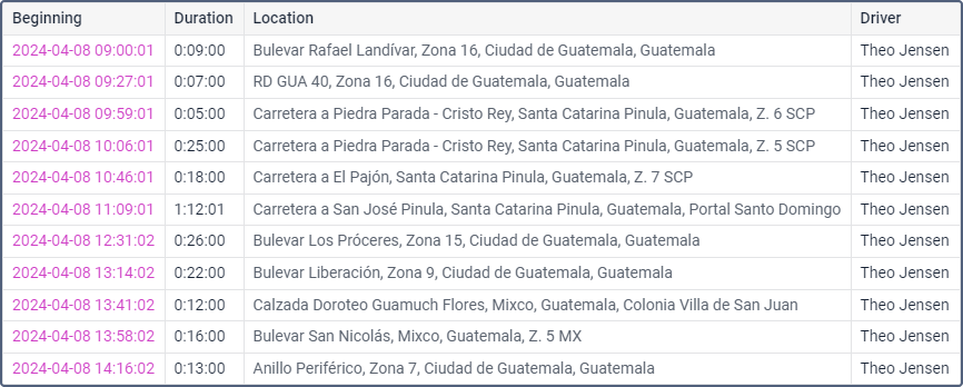

Colunas na tabela “Estacionamentos”
As colunas da tabela Estacionamentos exibem as seguintes informações:
ColunaDescrição
InícioA hora em que o estacionamento começou.
FimA hora em que o estacionamento terminou.

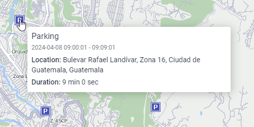

Marcadores de estacionamientos
Os estacionamentos podem ser visualizados no mapa. Para isso, selecione a opção Marcadores de estacionamentos no modelo de relatório.
