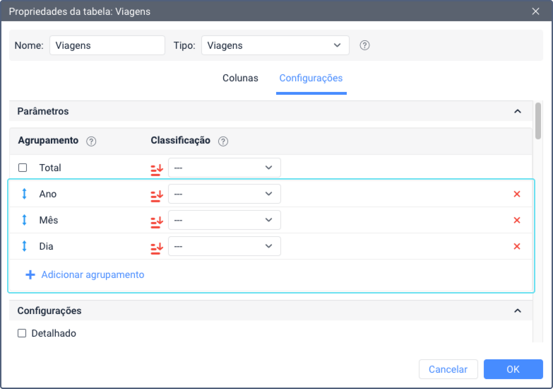

É possível criar agrupamentos de nível único ou múltiplo, combinando diferentes intervalos de tempo.
Agrupamento de múltiplos níveis
No agrupamento de múltiplos níveis, você define uma hierarquia entre os intervalos de tempo. Por exemplo, você pode agrupar os dados por ano, depois por mês dentro de cada ano e, por fim, por dia dentro de cada mês. Para ajustar a hierarquia do agrupamento de múltiplos níveis, arraste os intervalos de tempo para cima ou para baixo na coluna Agrupamento.

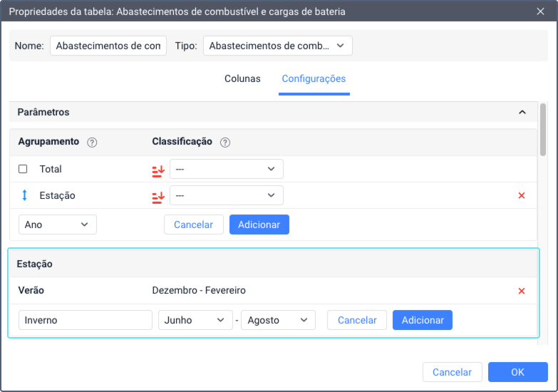

Definindo estações
Digite o nome da estação, por exemplo, verão, outono, etc. Depois, use as listas suspensas para especificar sua duração. Observe que a duração da estação é um período do início do primeiro mês especificado até o final do último. A duração mínima da estação é de um mês. Assim, se a estação de Inverno durar durante fevereiro, em ambas as listas suspensas você deve selecionar fevereiro. Para ativar a estação, clique no botão Adicionar. O número máximo de estações é 12.

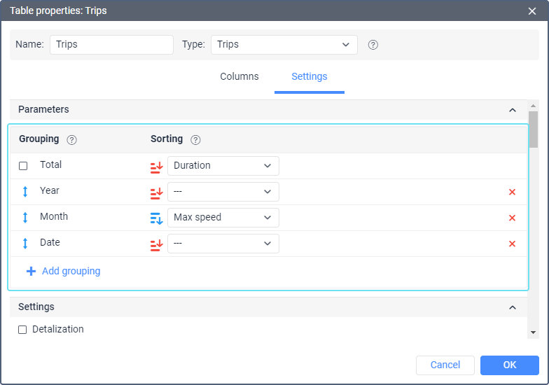

Criamos uma tabela sobre viagens. Nesta tabela, estamos interessados na velocidade máxima, duração e quilometragem. Marque essas colunas. Além disso, as informações devem ser agrupadas por anos, meses e datas; as datas, por sua vez, devem ser ordenadas pela velocidade máxima (do alto para o baixo).

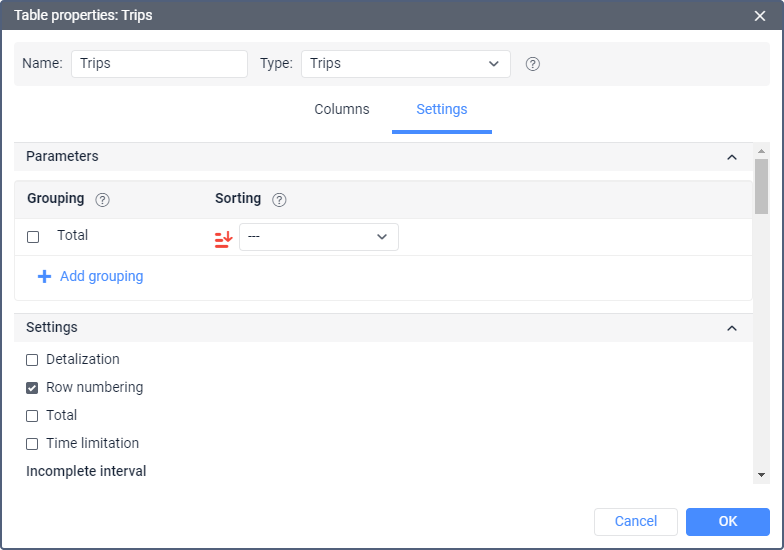

Por padrão, não há agrupamento, ou seja, sem adicionar configurações de agrupamento ou classificação, obteríamos um relatório detalhado onde uma linha individual corresponderia a cada critério. Essas linhas seriam organizadas em ordem cronológica ou de acordo com a ordenação indicada ao lado do agrupamento Total.
A tabela do relatório com as configurações padrão é mostrada abaixo.
Para obter o resultado que corresponde à nossa tarefa, precisamos adicionar os agrupamentos Ano, Mês e Data. Se necessário, podemos mover os critérios de agrupamento para a posição desejada na lista (precisamos da sequência Ano -> Mês -> Data).
Em seguida, determinamos os critérios de ordenação e direção. Como queremos definir a ordenação para o nível aninhado em meses (para datas), selecionamos o critério correspondente na lista suspensa de meses. Em seguida, clique no ícone de direção de ordenação para ajustá-lo de um valor maior para um menor.

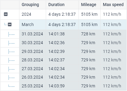

A tabela se parece com o seguinte:
Comparada à tabela para a qual as configurações de agrupamento e classificação não são especificadas, esta tabela tem duas colunas adicionais. A primeira é uma coluna contendo os botões + e -, que ajudam a mostrar/ocultar níveis de aninhamento. A segunda é a coluna Agrupamento, que mostra os próprios níveis. As informações na tabela são agrupadas por anos e, ao clicar no sinal de mais, os próximos níveis de agrupamento (meses, datas) são abertos. As datas são ordenadas pela velocidade máxima (do alto para o baixo).

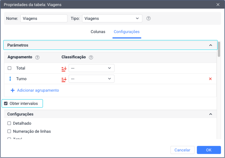

Obter intervalos
A opção Obter intervalos se aplica apenas a relatórios com agrupamento por turnos.
  • Se ativada: A tabela exibe apenas as partes das viagens que se sobrepuseram aos turnos no intervalo especificado.
  • Se desativada: A tabela exibe todas as viagens que se sobrepuseram aos turnos pelo menos parcialmente no intervalo especificado, do início ao fim.
As opções Obter intervalos também estão disponíveis na secção Filtragem de intervalos para alguns filtros.
