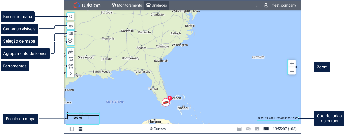

O mapa está disponível em todas as abas. Geralmente, ele ocupa a maior parte da tela. Unidades e seus percursos, cercas eletrônicas e outros elementos podem ser exibidos no mapa.
O tamanho do mapa pode ser ajustado em relação à área de trabalho e ao histórico. Para isso, arraste para cima/baixo ou para a esquerda/direita o controle deslizante de escala do mapa, localizado entre as partes correspondentes da interface.
Para maximizar ao máximo o tamanho do mapa, você pode ocultar completamente a área de trabalho e o histórico (usando os botões ícone de retângulo cinza dividido em dois painéis e ícone de lista cinza com linhas) e alternar para o modo de tela cheia pressionando F11.
Visualização do mapa do Wialon com ícones de unidades e os elementos de busca no mapa, camadas visíveis, seleção de mapa, agrupamento de ícones de unidades, ferramentas, escala do mapa, zoom e coordenadas do cursor identificados

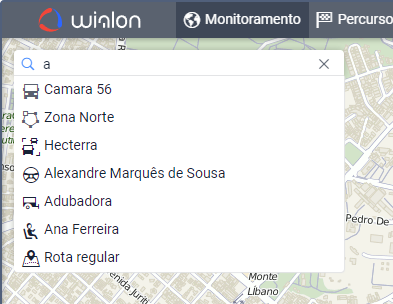

No canto superior esquerdo do mapa, há o ícone Buscar no mapa ícone de lupa. Esta ferramenta é usada para a busca dinâmica de objetos do sistema, como unidades, cercas eletrônicas, grupos de unidades, motoristas, reboques, passageiros e rotas. Além disso, se os nomes dos objetos mencionados não contiverem os caracteres inseridos, uma lista de endereços que correspondem ao filtro especificado é exibida (a busca é realizada de acordo com a fonte de dados geográficos selecionada).
Campo de busca com a consulta "a" e uma lista correspondente de resultados: uma unidade, uma cerca eletrônica, um grupo de unidades, um motorista, um reboque, um passageiro e uma rota
Processo de busca
Clique no botão Buscar no mapa e defina o filtro de busca (insira os caracteres do nome do objeto que você está procurando). Para uma unidade, você pode inserir seu ID único, placa de registro ou número VIN indicado na aba Perfil do diálogo de propriedades da unidade. Ao inserir os caracteres, você pode ver a lista de itens que correspondem à sua solicitação. A lista de busca exibe os nomes dos objetos e os ícones que indicam seu tipo. Se o filtro corresponder a vários objetos, a lista conterá um resultado para cada tipo de objeto.
Alternar para o objeto no mapa
Clique no item desejado na lista de busca para vê-lo no mapa. Você pode usar as setas para cima e para baixo do teclado para navegar pela lista de itens e pressionar Enter para selecionar o desejado. O mapa é automaticamente centralizado no item selecionado. Após a seleção, a ferramenta de busca é recolhida.

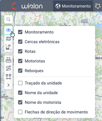

Para adicionar e remover camadas visíveis no mapa, use o botão ícone de olho no canto superior esquerdo do mapa. O menu de camadas pode ser dividido em duas seções: camadas de abas (na parte superior) e camadas de unidades (na parte inferior).
Menu de camadas visíveis com caixas de seleção para Monitoramento, Cercas eletrônicas, Rotas, Motoristas, Reboques, Traçado da unidade, Nome da unidade, Nome do motorista e Flechas de direção de movimento

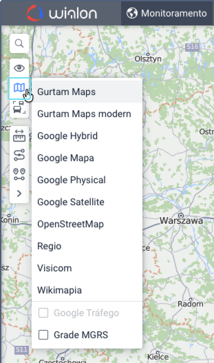

Para alterar a camada base do mapa, clique no botão ícone de mapa cinza dobrado no canto superior esquerdo do mapa. O menu de seleção de mapa é dividido em duas seções. A seção superior contém as camadas base e a inferior contém camadas informativas adicionais. Selecione a camada base que deve ser usada como mapa principal e minimapa.
O Gurtam Maps e o Gurtam Maps modern (um estilo com design atualizado) estão sempre disponíveis e são exibidos no topo da lista de camadas base. Em sites com marca própria (white-label), eles são chamados de WebGIS e WebGIS modern.
Menu de seleção de mapa listando camadas base como Gurtam Maps, Google Hybrid e OpenStreetMap, e camadas adicionais como Google Tráfego e Grade MGRS
Dependendo da camada base selecionada, camadas adicionais podem estar disponíveis para ela. Elas permitem exibir as seguintes informações no mapa principal: tráfego nas vias, navegação marítima ou clima. Para ativar a camada desejada, selecione-a na seção de camadas adicionais.
As camadas base disponíveis dependem das fontes de mapas selecionadas nas configurações do usuário. Ali, você também pode salvar a posição atual do mapa para os próximos logins. Se a opção de selecionar qualquer fonte de mapa não estiver disponível, contate o administrador do seu sistema de rastreamento.

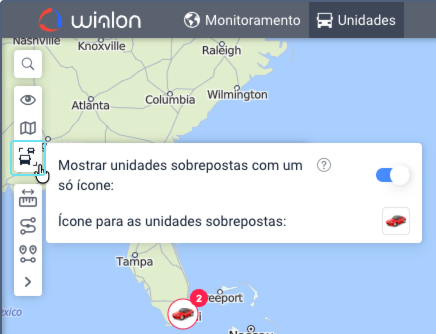

Para configurar como as unidades sobrepostas são exibidas no mapa, clique no botão ícone de dois veículos no canto superior esquerdo do mapa, abaixo dos botões de camadas visíveis e seleção de mapa.
Painel de configurações de exibição de unidades com a opção "Mostrar unidades sobrepostas com um só ícone" ativada e um carro vermelho definido como ícone para unidades sobrepostas
Ative a opção Mostrar unidades sobrepostas com um só ícone para substituir os ícones das unidades que estão muito próximas umas das outras por um ícone comum que mostra seu número. Para obter detalhes, consulte Unidade no mapa.
Depois de ativar a opção, a configuração Ícone para as unidades sobrepostas fica disponível. Para alterar o ícone, clique no atual e selecione outro ícone na biblioteca. Para encontrar um ícone mais rapidamente, insira parte do endereço de seu arquivo no campo de busca. Para retornar ao ícone padrão, clique no botão ícone de seta curva de redefinição. Para salvar sua escolha, clique em Aplicar.
As configurações são aplicadas imediatamente e salvas para os próximos logins. As configurações são individuais para cada usuário.

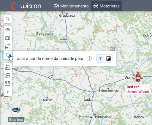

Usar a cor do nome da unidade para texto ou o fundo
No mapa, cada unidade é mostrada com uma legenda que contém seu nome e, opcionalmente, o nome do motorista vinculado. A cor especificada na configuração Cor do nome da unidade das propriedades da unidade pode ser aplicada ao texto da legenda ou ao seu fundo. Para selecionar a opção desejada, clique no ícone ícone de etiqueta no canto superior esquerdo do mapa.
Painel "Usar a cor do nome da unidade para" com as opções "Cor do texto" e "Cor de fundo"
Na configuração Usar a cor do nome da unidade para, selecione uma das seguintes opções:
Modo Descrição
ícone da letra T Cor do texto A cor é aplicada ao texto da legenda. A legenda é mostrada sobre um fundo claro semitransparente, para que os detalhes do mapa continuem visíveis atrás do texto. Se a cor selecionada não tiver contraste suficiente com o fundo, o sistema usa um fundo cinza para a legenda.
ícone de quadrado preenchido pela metade Cor de fundo A cor é aplicada ao fundo da legenda. A cor do texto (preto ou branco) é selecionada automaticamente de acordo com o nível de contraste da cor de fundo selecionada.
A opção Cor do texto é usada por padrão. A opção selecionada se aplica às legendas das unidades e dos motoristas vinculados a elas. As legendas de motoristas não vinculados, reboques e passageiros sempre usam suas próprias cores fixas.
A opção selecionada também se aplica às legendas das unidades nos minimapas. Ela não se aplica às legendas da última localização da unidade no mapa dos relatórios: lá, a cor do nome da unidade é sempre aplicada ao texto da legenda, sem fundo.
A configuração é aplicada imediatamente e salva para os próximos logins. A configuração é individual para cada usuário.

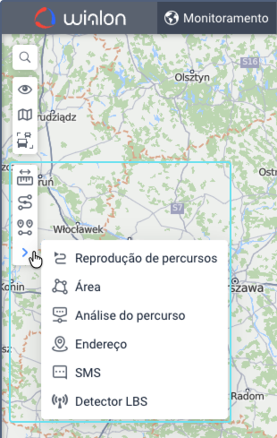

Ferramentas
O menu de ferramentas para trabalhar com o mapa está localizado na parte esquerda do mapa. Leia mais sobre as ferramentas aqui.
Menu de ferramentas expandido a partir do painel esquerdo do mapa, listando Reprodução de percursos, Área, Análise do percurso, Endereço, SMS e Detector LBS

Diferentes tipos de mapa têm diferentes graduações de escala. Para a maioria dos mapas, o intervalo possível de valores vai de 1 a 19, onde 1 é a escala mais detalhada (ruas, casas) e 19 é uma visão geral (o mundo todo). Para os mapas MapBox e ArcGis, os valores possíveis vão de 1 a 22. Ao fazer login no sistema, o valor 19 é definido por padrão.
Para ajustar o zoom do mapa, você pode usar vários métodos descritos abaixo.
Usando os botões no mapa

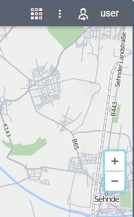

Na parte direita do mapa, há os botões ícone de mais e ícone de menos, que permitem aumentar ou diminuir o zoom. O centro do mapa não muda de posição.
Mapa com os botões de aumentar e diminuir zoom no canto inferior direito
Usando a roda de rolagem do mouse
É ainda mais conveniente ajustar o nível de zoom usando a roda de rolagem do mouse. Role para cima para aumentar o zoom e para baixo para diminuir. Direcione o cursor para o local desejado para que ele não se perca de vista quando a escala for alterada.
Usando o mouse e a tecla Shift
Para aumentar o zoom na área selecionada, mantenha a tecla Shift pressionada e clique em qualquer retângulo no mapa.
Usando um clique duplo
Clique duas vezes em qualquer ponto do mapa para aumentar o zoom nele.
No canto inferior esquerdo do mapa, é indicada a escala atual do mapa. No canto inferior direito, você pode ver as coordenadas geográficas do local para onde o cursor está apontando. O formato das coordenadas é selecionado na aba Mapas nas configurações do usuário e pode ser em graus ou em graus e minutos.
