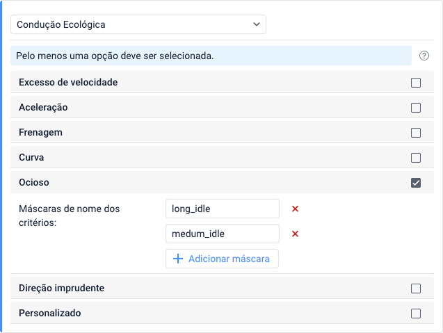

Condução Ecológica
Pré-requisitos
  • Os serviços Alertas e Unidades: Condução Ecológica devem estar habilitados nas propriedades da conta ou no plano de faturamento.
  • Os critérios de condução ecológica devem estar configurados na aba Condução Ecológica nas propriedades da unidade.
Esta condição monitora infrações de condução ecológica com base nos critérios configurados na aba Condução Ecológica nas propriedades da unidade. O alerta é ativado quando um evento de infração de condução ecológica termina.
Para configurar esta condição, siga estas etapas:
  1. Selecione um ou mais tipos de critério para monitorar. Os seguintes tipos de critério estão disponíveis:
    • Excesso de velocidade
    • Aceleração
    • Frenagem
    • Curva
    • Ocioso
    • Direção imprudente
    • Personalizado
  2. Para cada tipo de critério selecionado, você pode especificar uma ou mais máscaras de nome no campo Máscaras de nome do critério usando caracteres especiais (* e ?). Clique em Adicionar máscara para incluir máscaras adicionais. Se você não adicionar máscaras, o alerta se aplica a todos os critérios do tipo selecionado.
