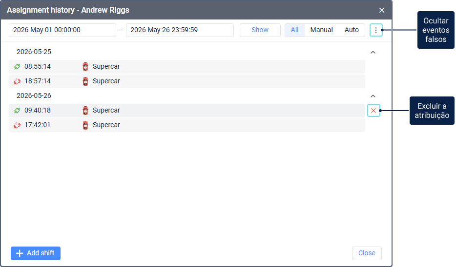

Trabalhando com histórico de vinculações
O recurso Histórico de vinculações permite visualizar o histórico de vinculações, adicionar registros de vinculações manualmente (registrar turnos de trabalho) e excluí-los, se necessário. Para realizar essas ações, clique no ícone à direita do nome do motorista.
Para visualizar o histórico de vinculações, especifique o intervalo desejado e clique em Mostrar.
A lista mostra todas as vinculações e separações do período selecionado. Os eventos são agrupados por data. Você pode recolher ou expandir cada grupo de datas clicando no ícone de seta no cabeçalho da data. Todos os grupos são expandidos por padrão.
Cada linha de evento contém:
  • Ícone do evento: sua dica de contexto mostra se o evento é uma vinculação ou separação manual ou automática
  • Data e hora do evento
  • Ícone da unidade: passe o cursor sobre ele para ver a dica de contexto da unidade
  • Nome da unidade
Você pode filtrar esses eventos por método de registro: manual ou automático. Para fazer isso, use os botões Manual e Auto, respectivamente.
Você pode excluir uma vinculação ou separação manual incorreta passando o cursor sobre sua linha e clicando no ícone . Se uma vinculação for excluída do histórico, ela também não será exibida nos relatórios.
Vinculações e separações automáticas não podem ser excluídas. Você pode marcá-las como falsas. Para fazer isso, passe o cursor sobre a linha do evento e clique no ícone (para vinculações) ou (para separações). Para reverter esta ação, clique no ícone ou , respectivamente.
Eventos falsos são exibidos com um estilo tachado. Para ocultar vinculações e separações falsas, clique no ícone e selecione Hide false events.
Quando você marca uma vinculação automática como falsa, o sistema marca todo o intervalo de vinculação (do momento da vinculação até o momento da separação). Quaisquer mensagens de telemetria recebidas dentro deste intervalo também são automaticamente tratadas como parte do período ignorado.
Algumas separações são criadas automaticamente pelo sistema quando outro evento faz com que a vinculação atual termine. Esses eventos não podem ser excluídos ou marcados como falsos. Os ícones de ação estão desabilitados e uma dica de contexto explica o motivo:
  • Shortened by another unit: O mesmo motorista foi vinculado a uma unidade diferente, o que encerrou a vinculação anterior.
  • Exclusive driver: Um motorista com a opção Exclusivo foi vinculado à mesma unidade, o que forçou outros motoristas a serem separados.
